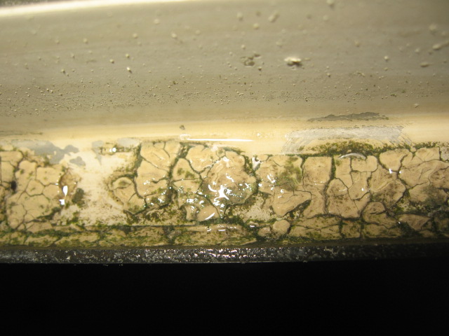

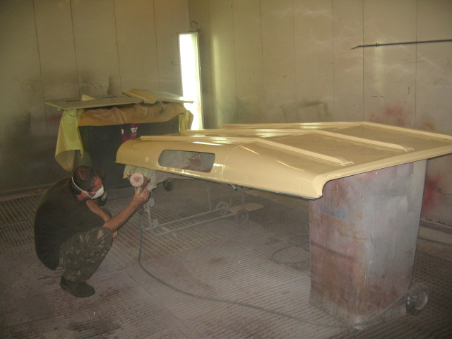

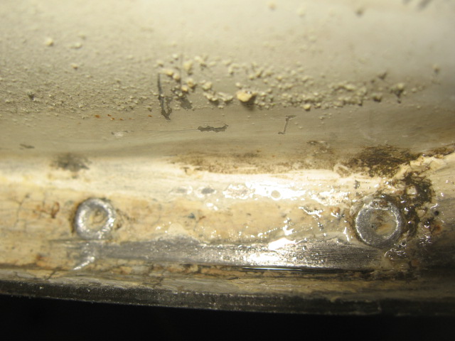

Pour les problèmes de fuite de toit c'est un grand classique dut à la conception riveté des premiers land depuis le série II ou agrafé depuis le 300.eganay a écrit :J'ai effectivement un problème depuis le toit, que je ne cherche pas à combattre, mais j'ai rajouté un absorbeur d'humidité derrière les sièges arrière.N'oublie pas que les Def ont quasiment tous des fuites d'eau vers l'intérieur. L'isolation que tu ajouteras peut retenir l'humidité et créer des points de rouille que tu ne verras pas.
Est-il envisageable de colmater le toit (voire de le repeindre) ? Il a des petites fenêtres sur la partie ronde.
encore merci
Edd
1) Avec le temps la pâte d'étanchéité d'origine se craquelle... 2) La cornière et la tôle de toit sont rivetées entre elles et toujours avec le temps, les galeries... Les rivets finissent par prendre du jeu, c'est moins le cas avec l' agrafage. Et évidement comme la cornière sert de gouttière, l'eau passe ou y stagne et fini par passer entre la tôle du toit et la cornière.
Pour les joints de cusdode, vas voir ici, car si tu veux faire du bon boulot de peinture , il faut retirer les joints.
La petite histoire pour Gabach: La couleur sable (ou limestone) était la seul couleur d'origine land avec laquelle Land Rover peignait le toit et la caisse avait la même teinte. La couleur blanche pour les toits étant généralement retenue pour la chaleur d'une part et d'autre car c'est la seul "couleur" localisable d'avion, même au pôle nord, car la couleur blanche n'est pas naturelle.
