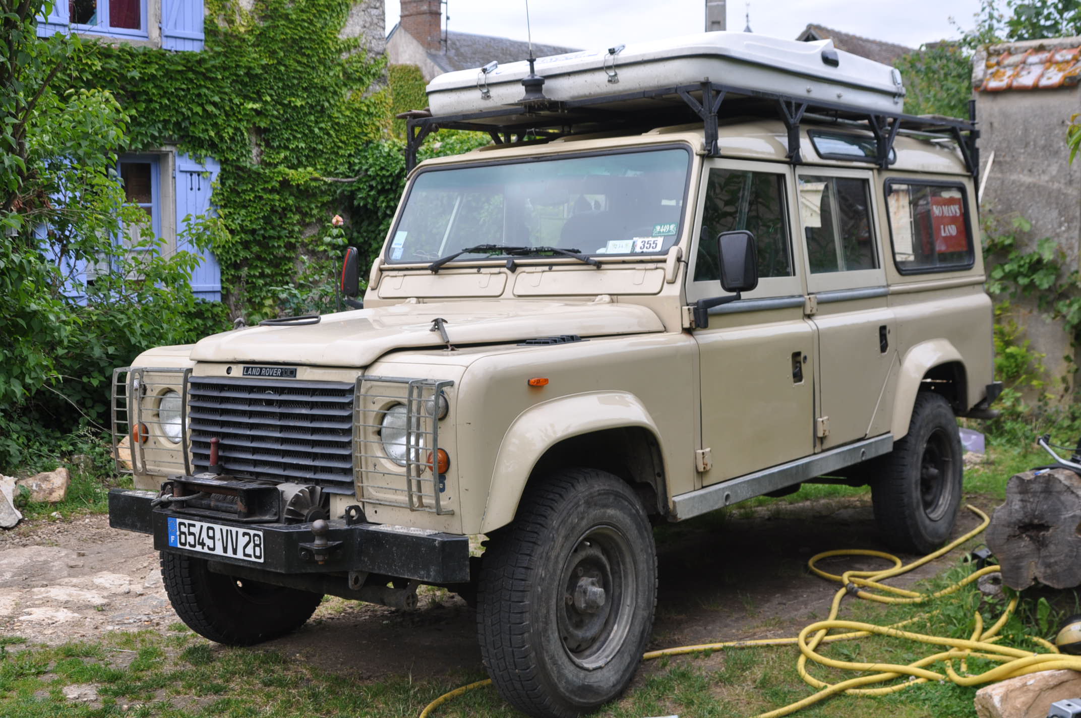

Salut à tous,
L'usage de mon Def110SW ayant un peu changé ces derniers temps, j'ai dans l'idée de lui offrir un rafraichissement pour pouvoir rouler plus souvent avec, dans de meilleures conditions de confort et d'écologie (lire consommation). Pourquoi ? Parce que je me suis attaché à ce truc(k), et que je n'ai pas envie de changer pour un véhicule plus aseptisé.
Et comme j'ai un contrôle technique bientôt, autant profiter des évidentes réparations prochaines.
Mon objectif est de pouvoir vraiment transporter ma petite famille sur des trajets plus longs que ceux quotidiens, et d'intégrer le trajet dans le voyage (et faire des étapes pour me rendre sur mon lieu de vacances, en France). Et si le trajet nous fait prendre quelques grand chemins plutôt que des autoroutes, ma foi...je prends !
Donc je vais devoir me pencher sur :
- Le confort de suspension (je reste à 85% de routes petites et moyennes). Peut-on envisager un amortissement de type "Piste" pour moins déranger le dos de mes passager ?
- L'isolation thermique et surtout phonique. Quelles sont les solutions possibles ?
- La monte pneumatique plus orientée route et chemins que les BF Goodrich actuels, mais aussi pour une meilleure consommation, sachant que je ne suis quasiment jamais en situation de franchissement
- Amélioration du maintien et du confort des sièges avant et arrière ? Là encore, existe-t-il des choses ?
voilà pour commencer, je suis à votre écoute.
A bientôt,
Edd

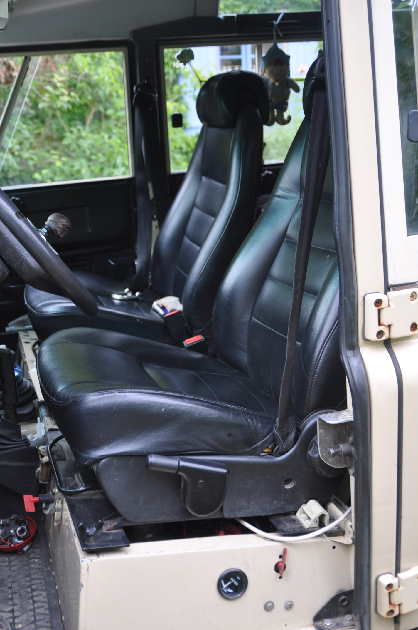

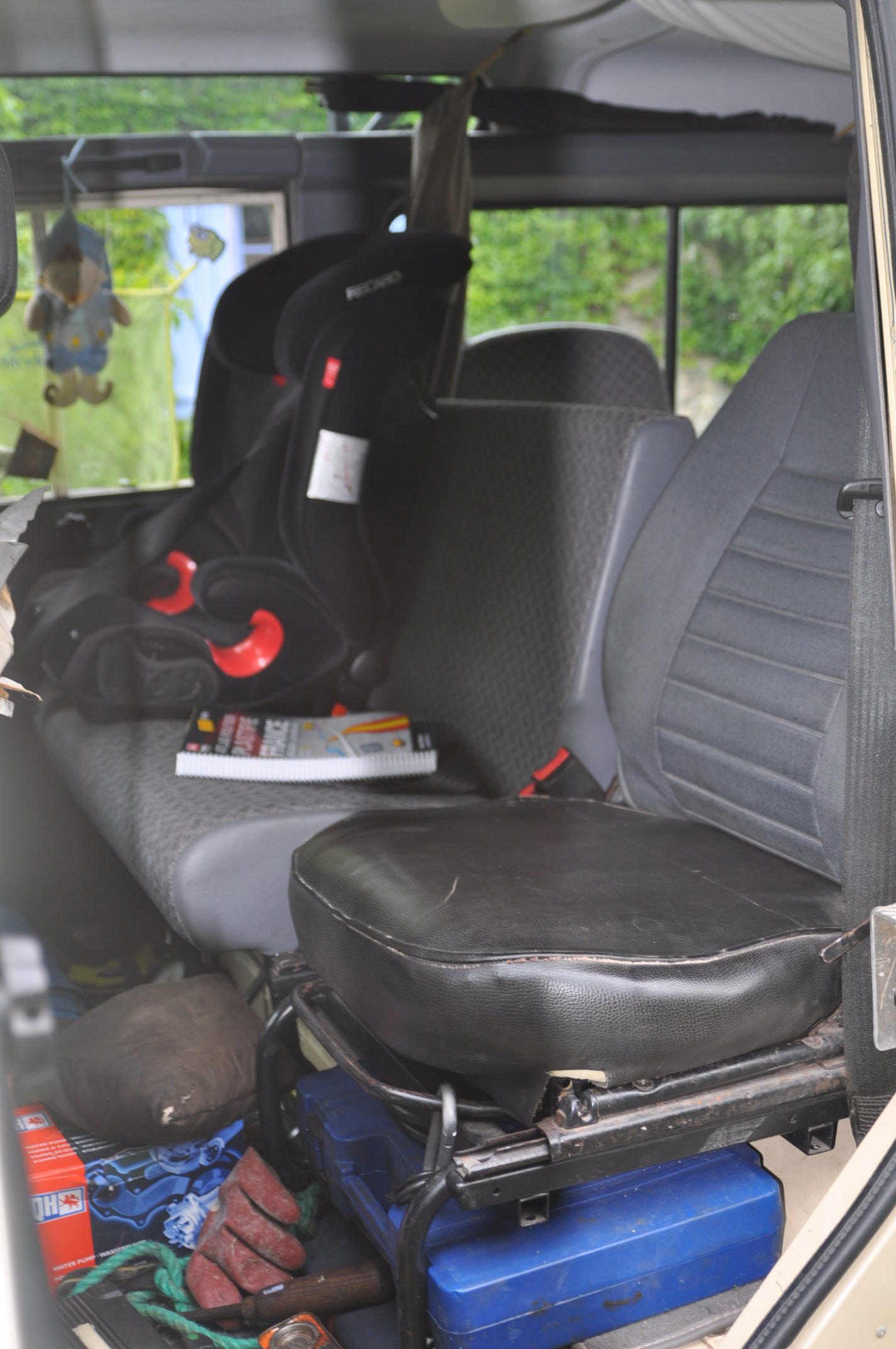

eganay a écrit :Amélioration du maintien et du confort des sièges avant et arrière ? Là encore, existe-t-il des choses ?
A l'avant, une paire de sièges de BX ou Saab ou autre (en étant bricoleur).
A l'arrière, virer la banquette sans appuis-têtes et la remplacer par les sièges d'origine de l'avant.

eganay a écrit :ok pour les sièges avant, ça parait simple
Mais pour l'arrière, tu les mets en hauteur comment ? Y a-t-il des exemples sur ce forum de montage dans ce sens ?
http://landroverfaq.com/viewtopic.php?f ... 23&p=37349
http://landroverfaq.com/viewtopic.php?f=14&t=388&p=3108

Amélioration du maintien et du confort des sièges avant ? Là encore, existe-t-il des choses ?
4)-
Amélioration du maintien et du confort des sièges arrière ? Là encore, existe-t-il des choses ?

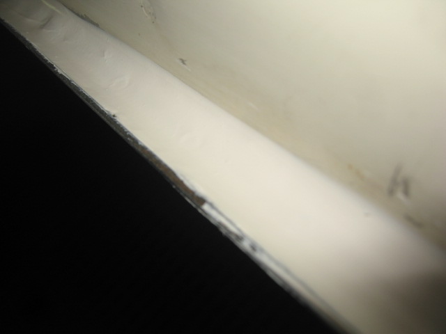

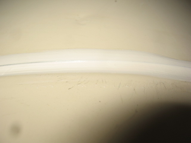

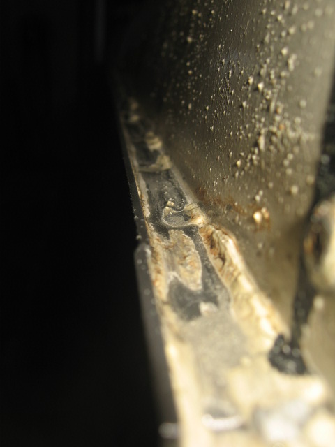

Pour les problèmes de fuite de toit c'est un grand classique dut à la conception riveté des premiers land depuis le série II ou agrafé depuis le 300.
1) Avec le temps la pâte d'étanchéité d'origine se craquelle...
2) La cornière et la tôle de toit sont rivetées entre elles et toujours avec le temps, les galeries... Les rivets finissent par prendre du jeu, c'est moins le cas avec l' agrafage. Et évidement comme la cornière sert de gouttière, l'eau passe ou y stagne et fini par passer entre la tôle du toit et la cornière. :(
3)Il y a aussi la jonction entre la partie inclinée et la partie droite plate du toit qui fini par perdre son étanchéité. Il n'y a pas 36 solutions, il faut mettre a nu ou presque la tôle dans le creux de la gouttière avec une petite meuleuse munis d'une brosse métallique qui fait approximativement la largeur de la gouttière...
4)Puis enduire de nouveau toute la gouttière avec un joint Sicalaflex ou autre que tu peux peindre donc la silicone a éviter.
5)évidement la jonction du toit doit y passer aussi...
6)Bien sur ensuite tu peux peindre le toit :wink:
