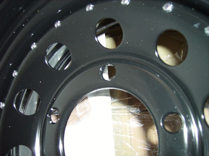

Frédéric_Dept79 a écrit :
Je suis tout à fait d'accord, c'est pour ça que depuis plus de 10 ans sur Landmania je dénigre les jantes Mangels/Modular/Triangular qui n'ont pas d'épaulements (certaines en ont) sur la jante qui permet justement ce centrage, celui ci ce faisant alors uniquement par serrage ce qui est forcément plus que moyen....
Tu parles d'épaulement de la jante en contact avec la partie conique des écrous ?
D'après la photo de Titof26, on voit bien que le centrage de la jante ne se fait pas pas le trou central, c'est beaucoup plus flagrant que les jantes aciers LR.
Par contre les jantes acier LR ont, au niveau des trous de fixation, un renflement, avec une partie conique centrale, permettant un bon contact jante/écrou. ce qui ne semble pas être le cas avec la Modular en photo.
C'est exactement qu'est ce que je voulais dire va falloir que je reprenne des cours d'expression écrite.
tout à fait;
d'ailleurs sur les triangular (je suppose que c'est pareil sur les modular), quand on serre les écrous, le couple vient moins progressivement que sur les jantes d'origine, dont le petit renflement fait ressort, et se comprime légèrement quand on serre l'écrou. j'ai jamais trop aimé ces jantes, entre autres pour cette raison.

Petite photo des trous de fixation des modular : légèrement conique.
photo de Scotland (dav06)
C'est donc moins inadéquate que je ne le supposais. mais la surface de contact (écrou/jante), semble-t-il reste quand même inférieur aux jantes acier LR.
The Pater a écrit :Petite photo des trous de fixation des modular : légèrement conique.
