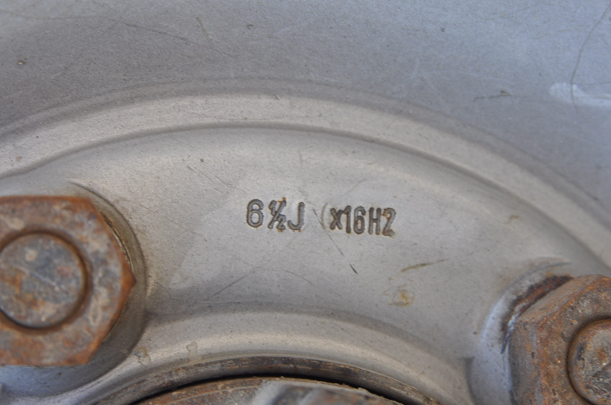

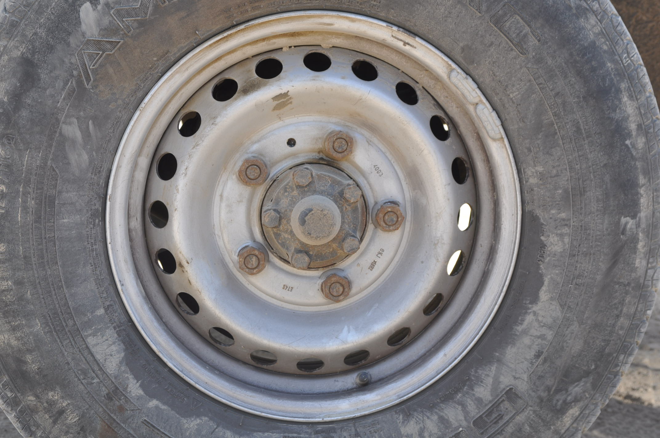

Salut, marquage de jante de PS10 (Santana) monté sur un 130.
1) Aspect générale, on pourrait les confondres avec des wolfs
2)? Date: 40ème semaine de 2004 ???
3)OK, six pouces et demi de largeur; forme J; en 16 pouces de diamètre . H2 ?
4) Leur principale inconvénient, c'est d'avoir un très faible déport et de frotter sur les tirants de pont avant, limitant le rayon de braquage. ET 46: cela fait un déport de combien déjà? :mrgreen: Cela en faite revient a un déports de jantes de série 1. :shock:

LØLØ a écrit : 1) Aspect générale, on pourrait les confondres avec des wolfs
ouaip, à condition d'être aveugle :lol: :lol:
LØLØ a écrit : Cela en faite revient a un déports de jantes de série 1. :shock:
ça c'est des good news: je vais enfin pouvoir monter des 235 sur le 80" :mrgreen:

LØLØ a écrit : 3)OK, six pouces et demi de largeur; forme J; en 16 pouces de diamètre . H2 ?
Merci pour ces photo.
H2 :
