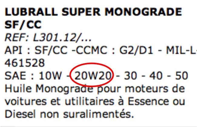

Def e-Duck a écrit :
La seule Shell Rotella 20W20 dont je trouve les spécifications est classée dans les huiles monogrades détergentes pour moteur diesel, avec une température limite de pompabilité à –31°C.
bon week-end
:shock:
Il y a comme un hiatus :sm11:
Re: Comment choisir son huile moteur...
Exemple d'une lubrall monograde 20w20... Pourquoi un hiatus ?

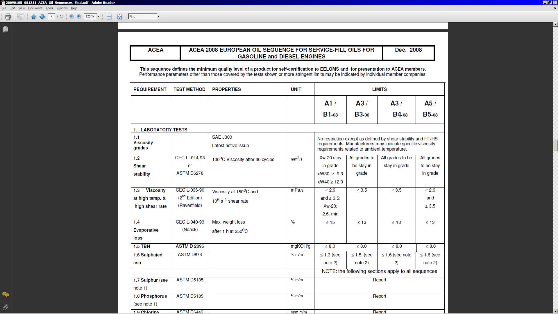

en fait , je m'interroge sur le "B1 _B3" .........si je "reprend" ton "exposé" , la B1 serait "mieux" que la B3,, je cite :A1/B1 : huile pour moteur diesel et essence prévu pour fonctionner avec des huiles faibles viscosité, faibles frottements, ayant une bonne tenue aux cisaillements aux hautes températures, pour les économies de carburant. Ces huiles ne conviennent pas pour tous les moteurs. et :A3/B3 : huile stable dans le temps pour moteur diesel et essence performant avec long intervalles de vidange et/ou basse viscosité selon les spécifications constructeurs.
mais la B5 est encore mieux , non ? :A5/B5 : huile stable dans le temps pour moteur diesel et essence performant avec long intervalles de vidange, prévu pour fonctionner avec des huiles faibles viscosité, faibles frottements, ayant une bonne tenue aux cisaillements aux hautes températures, pour les économies de carburant. Ces huiles ne conviennent pas pour tous les moteurs.
merci de ta "patience" ..............
Marco .
Messages : 13977
marco 110 a écrit : la B1 serait "mieux" que la B3,,
Ce n'est pas obligatoirement vrai. D'ailleurs le critère de stabilité est plus sévère pour la B3 que pour la B1 ! la classification n'est pas une échelle de performances, mais représente des niveaux minima par application.
Mais il est vrai que l'on peut rencontrer des minérales en B3, ce qui est pratiquement jamais le cas en B1.
Non, la B5 n'est pas en tout points supérieurs à la B1. Par exemple le taux de cendre maximum accepté dans la B5 est supérieures à la B1......

en premier , suivre la "préco" constructeur , mais "quid" de B1 B3 , et que penser de B5 ???? qui malgré tout , parait être pour l'utilisateur "lambda", une évolution des deux nommées précédemment ! quel "risque" ,entre (mes choix perso" )B5 et B3 ?
Tu te fais des nœuds dans la tête pour rien.
Pourquoi prendre B5 ? Alors que LR préconise B1 ou B3 sachant qu'il y a plein d'huiles sur le marché répondant soit à B1 soit à B3 en 5W30 ?
Le lambda moyen ne comprend pas la norme ACEA et alors ? Il n'y a pas rupture de stock d'huiles 5W30 en B1 ou B3 !
Voyons, voyons :
ESSO : ESSO Ultra 913 5W30
MOBIL : MOBIL 1 ESP Formula 5W30 (tu peux aussi prendre la MOBIL 1 0W30....)
ELF : Elf Excellium Tdi 5W30,
Castrol : EDGE 5W30, Magnatec 5W30
BP : Visoc 5000 FE 5W30, Visco 5000 5W30
Si tu mets une B5 à la place d'une B1, tu auras encore plus de choix. La B5 est plus performante d'un point de vue stabilité et anti usure, mais peut contenir plus de cendres soufrées.
