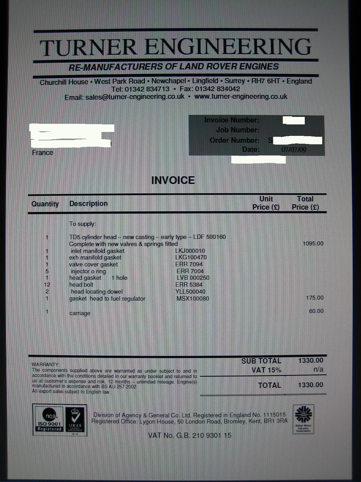

hi,
j'en aurai pour pres de 200€ d'epreuve (avec demontage des injecteurs...) et d'aprés les nombreux posts que j'ai lu, c'est la faiblesse des culasses de TD5 de 1ere generation! En regardant de plus prés ma culasse déposée, on voit du LdR sortir d'une soupape! je privilegie donc la culasse fendue! Pour ne pas perdre de temps (j'ai besoin de mon 130 rapidement)et 200€ d'epreuve!, je viens de commander chez Turner Engeneering (merci François pour le lien! :wink: ). Etant professionnel, c'est sans TVA!
Etant nul en anglais, surtout technique, pouvez-vous me dire ce qui est fourni comme pieces dans le kit?
merci d'avance!

Re: TD5: liquide de refroidissement dans le cylindre n° 1!!!
satanas a écrit : Etant nul en anglais, surtout technique, pouvez-vous me dire ce qui est fourni comme pieces dans le kit?
1 x Culasse neuve ( pas une culasse refaite) avec soupapes et ressorts montés
1 x joint de tubulure d'admission/culasse
1 x joint de collecteur d'échappement/culasse
1 x joint couvre culasse
5 x joints toriques pour injecteurs
1 x joint de culasse , 1 trou ( repère d'épaisseur de joint de culasse : vérifie l'ancien joint de culasse !)
15 x vis de culasse
2 x chevilles de positionnement de la culasse
1 x joint de régulateur de pression de gasoil
Carriage = transport.
