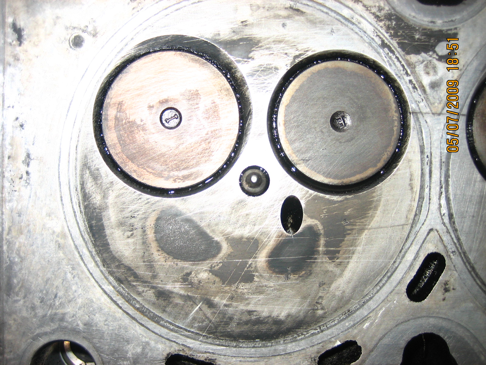

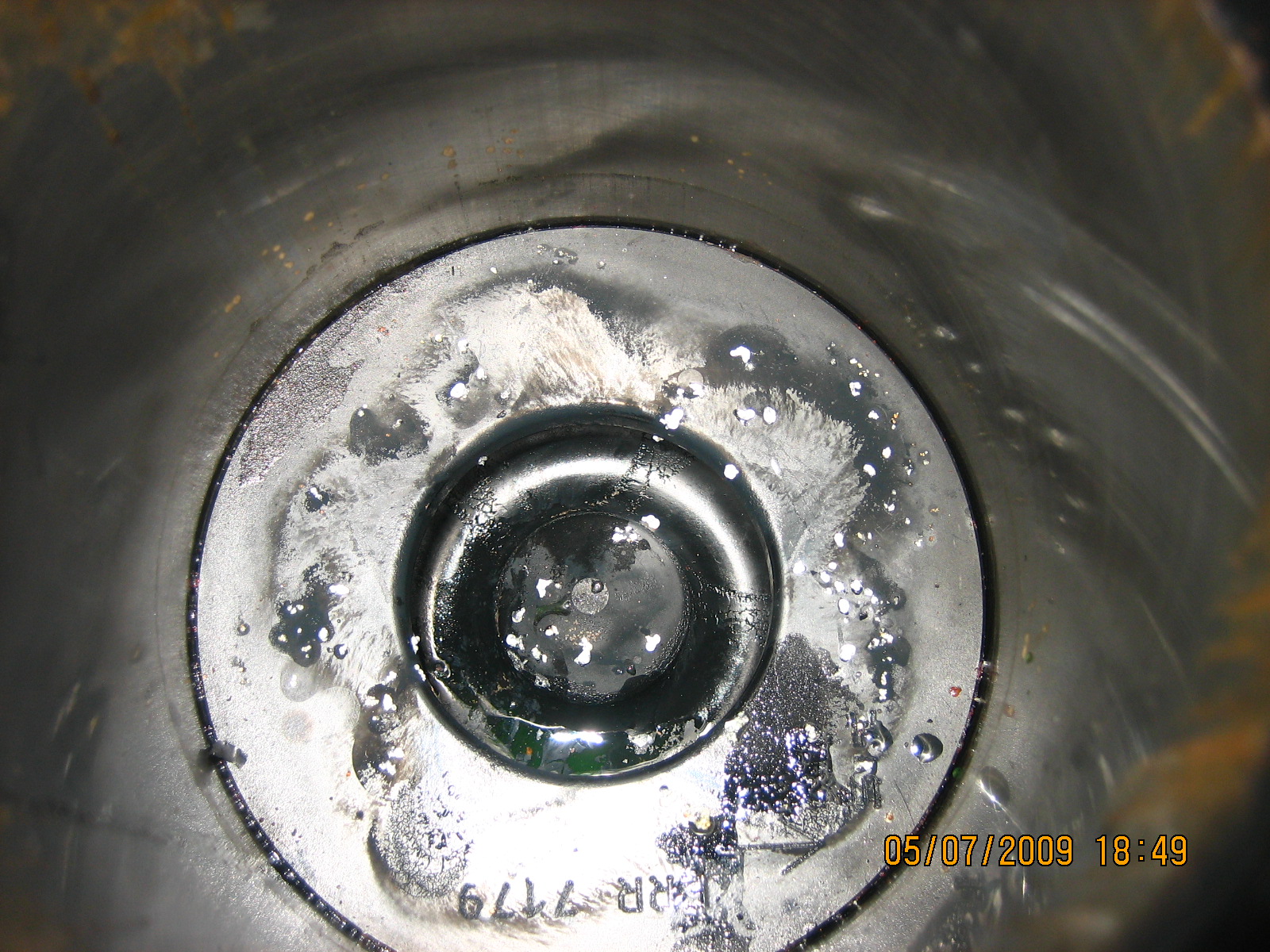

A Y EST! j'ai déposé la culasse. ça se fait assez bien: pas de problemes particuliers! les bougies de préchauffage ne sont pas simples à déposer mais avec une pince à circlips à bec recourbé, on arrive plus facilement à declipser les fils de bougies! verdict: liquide de refroidissement dans le cylindre n° 1 en pleine compression (le demarreur qui "calait", c'etait bien dû à cela!!!!)

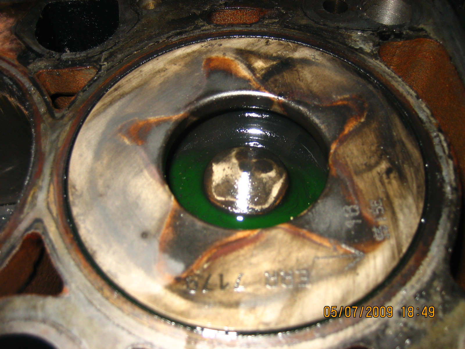

voici le cylindre n° 2: on voit des inflorecences un peu partout sur la tete de piston: du liquide de refroidissement entrant en réaction avec la matiere (de l'alu??) de la tete de piston!
par contre, joint de culasse intact et culasse sans fissures VISISBLES A L'OEIL NU! A votre avis, quel diagnostic? micro-fissures et culasse H.S?
En regardant par les conduits d'echappement, je vois des traces d'ecoulement partant des queues de soupapes d'echappement! la soupape n°1 a l'air trés "fuyarde" ? (difficle de fiare une photo nette!!!). Ce pourrait-il que la fissure soit au niveau des guides de soupapes et que le LR s'ecoule dans le bloc et non pas dans le couvre-culasse?
Pour etre sûr de l'etanchéité du circuit de refroidissement, je pense emmener la culasse à l'épreuve la semaine prochaine. Faut-il que je n'engage pas plus de frais et que je parte sur une culasse neuve? avez-vous des adresses? Turner, avec ces culasses à 1015£, vous en pensez quoi?

Re: TD5: liquide de refroidissement dans le cylindre n° 1!!!
Euuhhhhhhhhhh!
Je ne vois pas comment du LdR pourrait passer du couvre culasse dans la chambre par le guide d'une soupape.
Mais par contre que le LdR passe de la culasse dans le bloc via le guide d'une soupape suite à une fissuration dans la matière, c'est bien possible......
Je serais toi, je ferais faire une épreuve de la culasse pour avoir le coeur net, et puis "allo Turner, faire chauffer la Visa"
Ton Ldr sur la photo (dans la chambre) à l'air nickel, mais les conduites de LdR dans le bloc sont rouillés, la maintenance du LdR avant que cet engin soit à toi a t'elle été approximative ? Il a 200.000 kils et combien avec toi derrière le volant ?

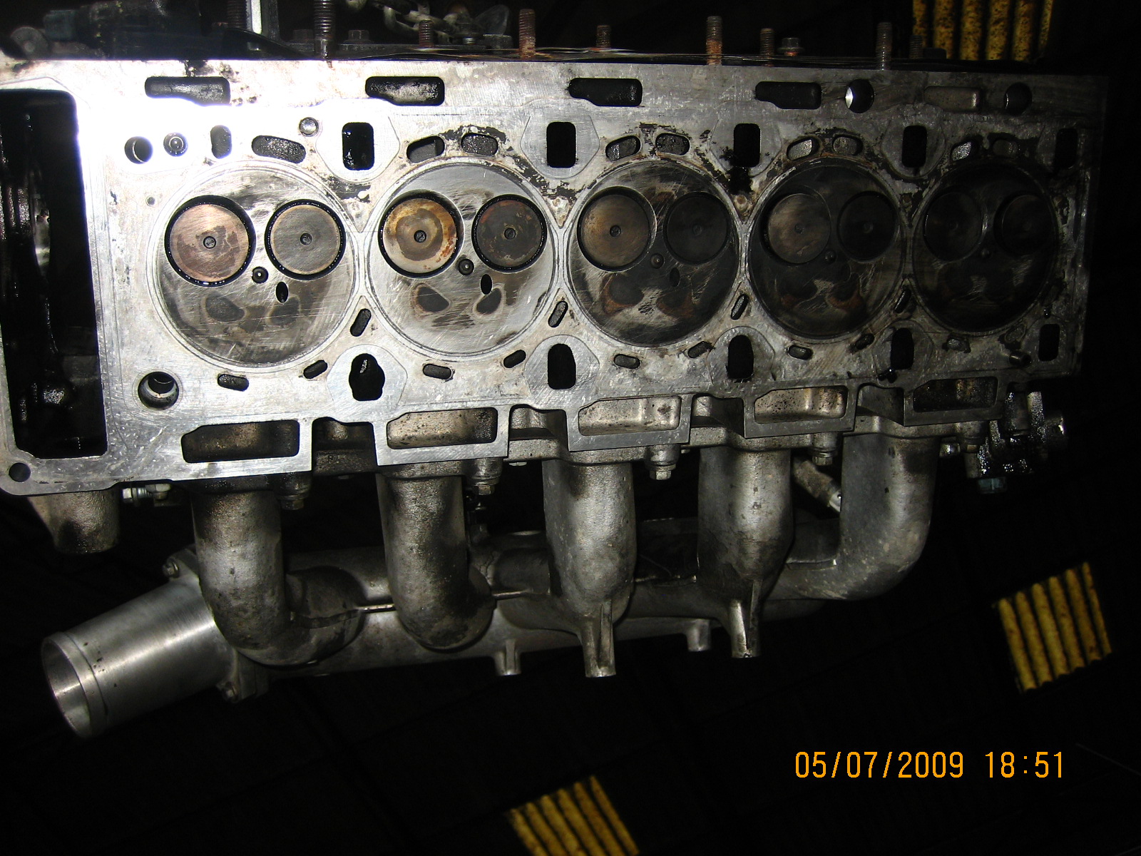

Tu as une photo du joint de culasse? Rien ne prouve qu'il soit intact...
Tout passage d'eau se repère par une absence de calamine ; on voit que deux des cylindres sont décapés, ce qui tendrait à montrer que le joint fuit à cet endroit.
C'est quoi cet état de surface de merde du plan de joint? Décapage au papier de verre?
![Mr. Green :mrgreen:](./images/smilies/icon_mrgreen.gif)
Ca en revanche, c'est plus ennuyeux.
La probabilité d'une culasse fendue est très faible, sauf à avoir roulé pied à la planche pendant plusieurs dizaines de minutes sans liquide de refroidissement, ce qui n'est manifestement pas le cas puisque ton moteur s'est rempli, preuve que le liquide circulait encore en quantité suffisante.
