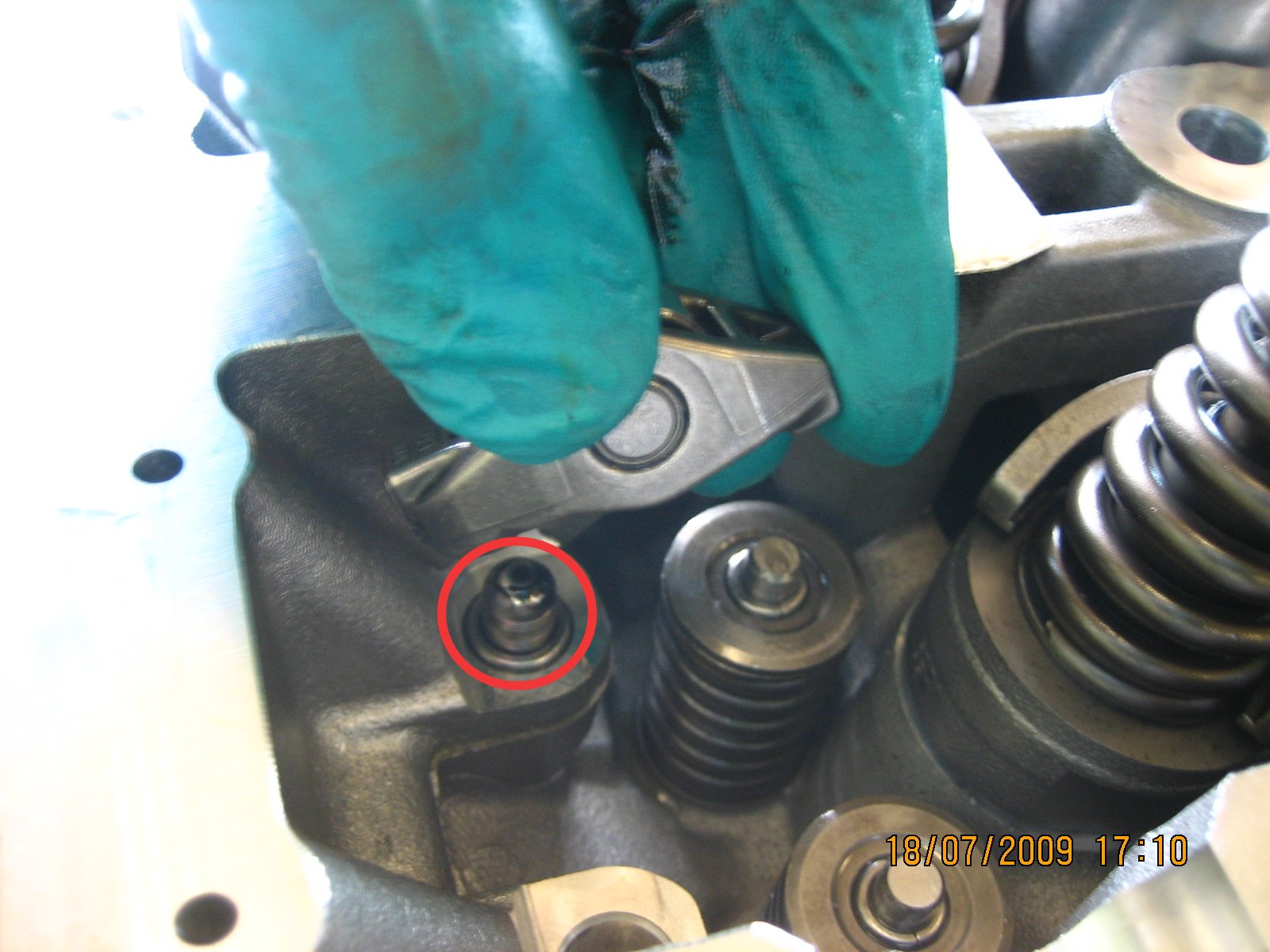

en remontant ma culasse Turner (http://www.landroverfaq.com/viewtopic.php?f=23&t=3099), j'ai transferé les poussoirs hydrauliques de soupapes entre l'ancienne culasse HS et la nouvelle de chez Turner:

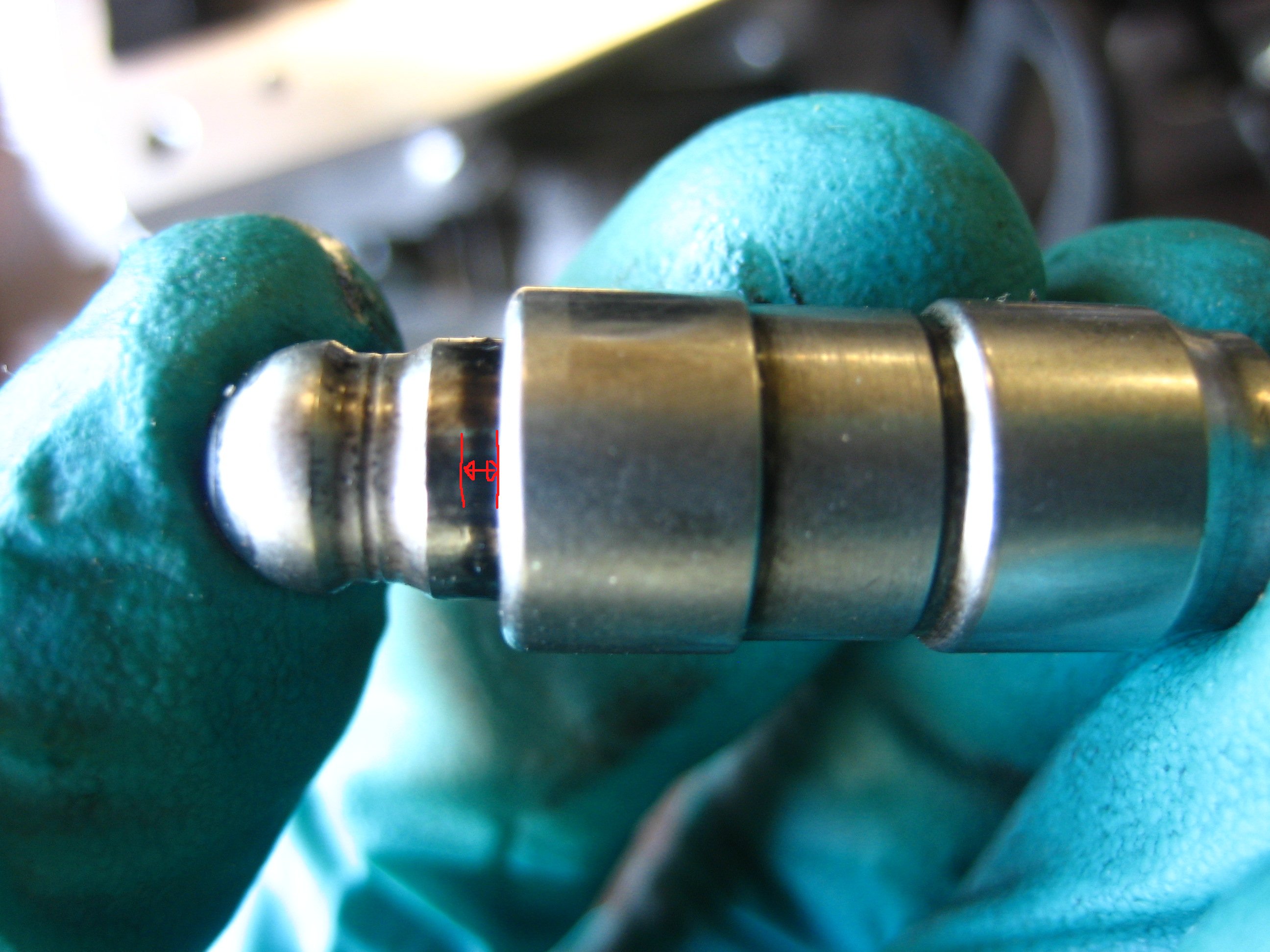

chaque poussoir contient un petit ressort et c'est la pression d'huile moteur qui rentre à l'interieur qui rattrape le jeu: voici un poussoir "normal":
en controlant l'effet ressort de chaque poussoir, je me suis rendu compte que 3 des 10 poussoirs etaient grippés: AUCUN débattement du petit ressort, meme aprés un LEGER coup de masse PLASTIQUE (pas toujours Barbarian, le Satanas quand même!!!)!

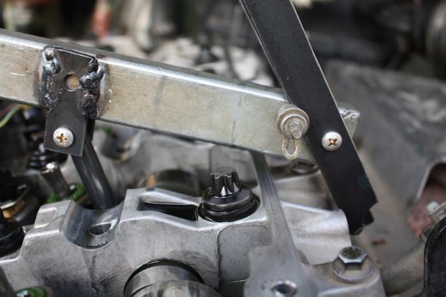

Le manuel d'atelier ne prévoit le démontage des poussoirs que dans la révision de la culasse. C'est à dire qu'au moment du remplacement, la culasse est en pièces, aac déposé. Le problème c'est que pour déposer l'aac, il faut séparer les 2 parties de la culasse et donc, démonter les vis de culasse. Ce qui veut dire qu'il sera plus ou moins nécessaire de remplacer le joint de culasse.

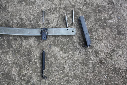

En réfléchissant un peu et en regardant comment on faisait sur d'autres moteurs, j'ai confectionné un outil qui m'a permis de comprimer les ressorts de soupapes afin de dégager les suiveurs et ainsi remplacer les poussoirs sans démonter la culasse. J'ai seulement démonter la rampe des culbuteurs d'injecteurs et le couvre culasse bien entendu.

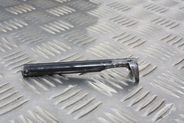

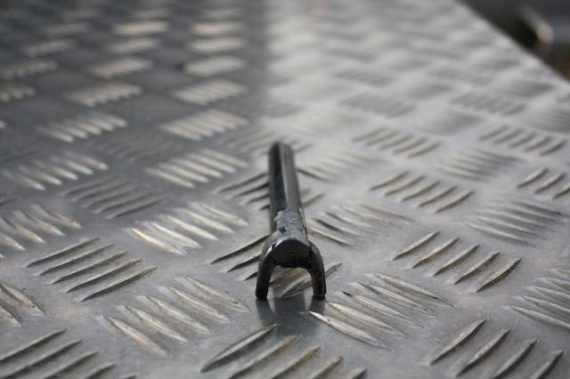

J'ai d'abord fabriqué une fourchette en l'ajustant de manière à ce qu'elle puisse passer entre les éléments de la culasse (injecteurs, aac, etc).
Fourchette
Fourchette
Fourchette
Fourchette
Puis j'ai confectionné un système d'accroche sur le bord de la culasse et un levier.
Eclaté
Eclaté

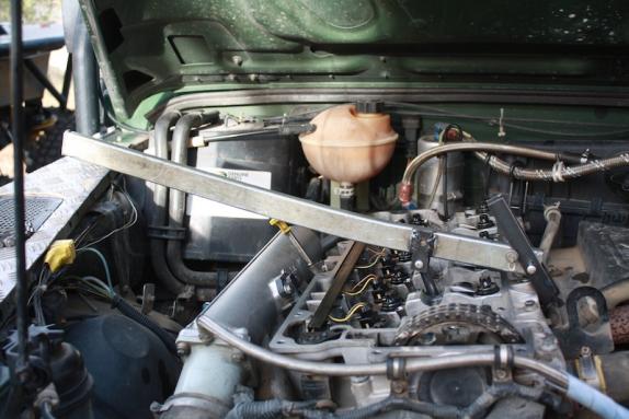

L'outillage en cours d'utilisation.
Voilà, le plus long c'est la fabrication de l'outil, après je pense qu'entre 2 et 3 heures de taf on boucle le tout. Financièrement, j'ai eu mes 10 poussoir en OEM pour 120 € livrés.

Bravo pour ton ingéniosité :sm28:
Est-ce que le remplacement des poussoirs a résolu ton problème de cliquetis ?
Re: def TD5: poussoirs hydrauliques grippés!!!
beau montage :mrgreen:
ludo59 a écrit :Bravo pour ton ingéniosité :sm28:
Non, enfin pas vraiment. Le cliquetis que j'entendais venait en fait de la boite de vitesses. Aujourd'hui, le bruit est nettement celui d'un roulement en fin de vie, mais au début on aurait vraiment dit que c'était un cliquetis de soupapes, d'autant que le bruit était plus franc lors des reprises (couple plus élevé). Donc voilà, j'ai le kit complet pour la réfection de la BV que je compte attaquer d'ici une quinzaine. J'essaierai de faire un sujet en photo à cette occasion.
