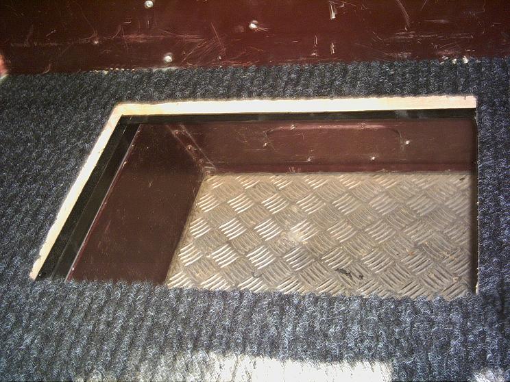

Découpe d'une trappe d'accès, côté arrêt de charge
La trappe finie

J'aime bien l'idée de la trappe près de l'arrêt de charge.
As tu percé la carrosserie pour faire tenir le cadre ?

The Pater a écrit :As tu percé la carrosserie pour faire tenir le cadre ?
oui
