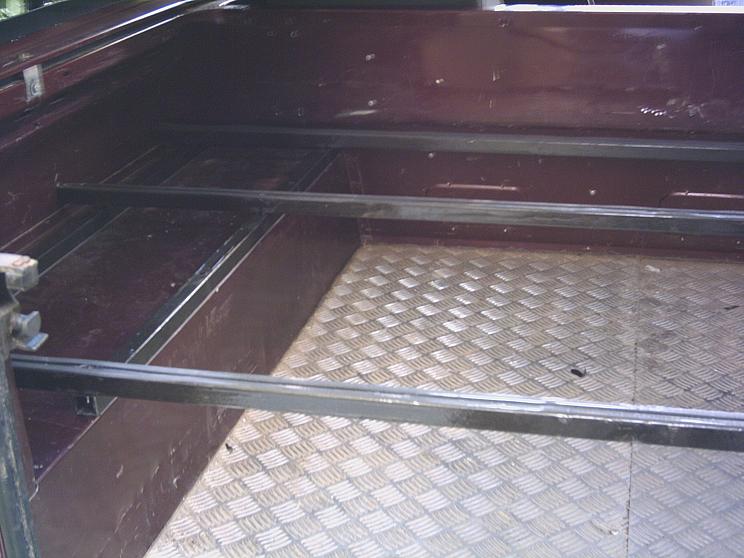

D'abord une structure en barres de 20*20 pour la rigidité

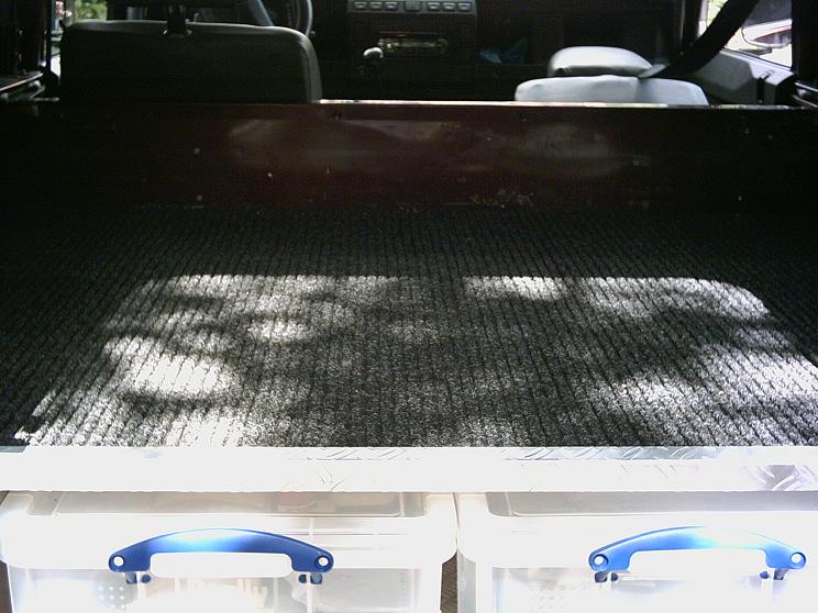

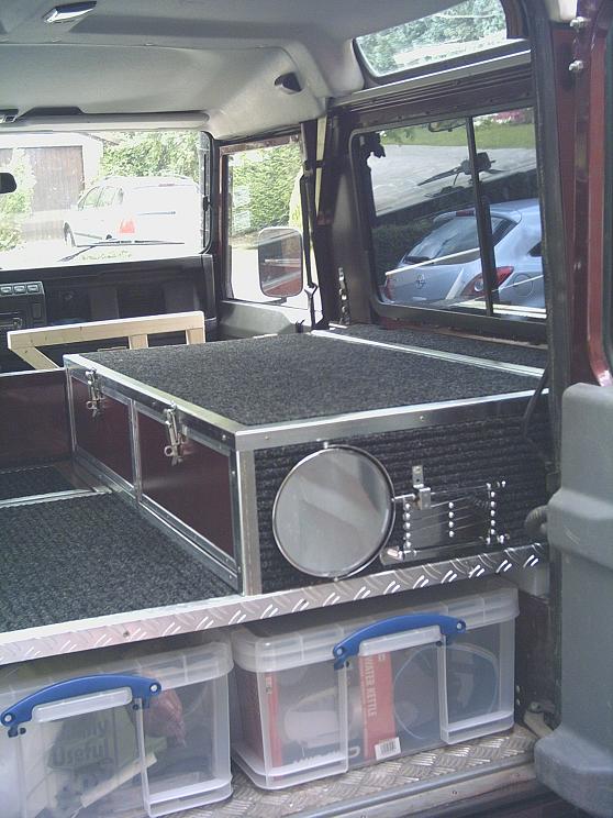

Le fond posé et recouvert de tapis. Deux bacs se glissent en-dessous

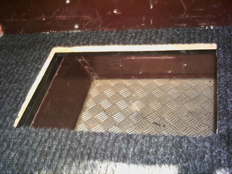

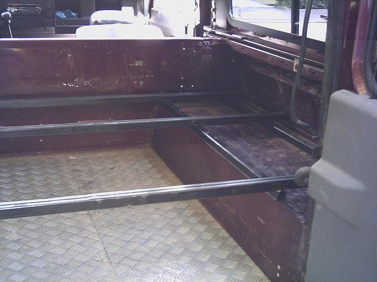

Découpe d'une trappe d'accès, côté arrêt de charge

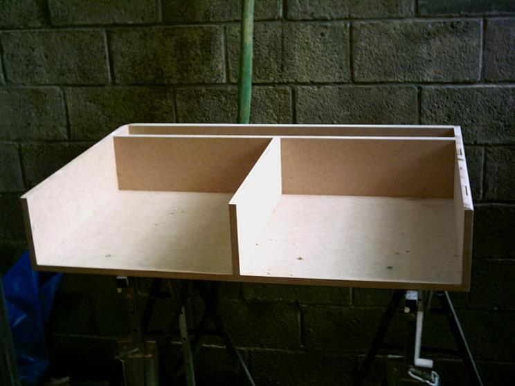

Fabrication d'un caisson à tiroirs servant de base pour le lit

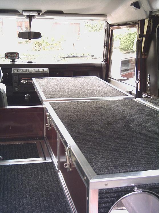

Le caisson fini et en place

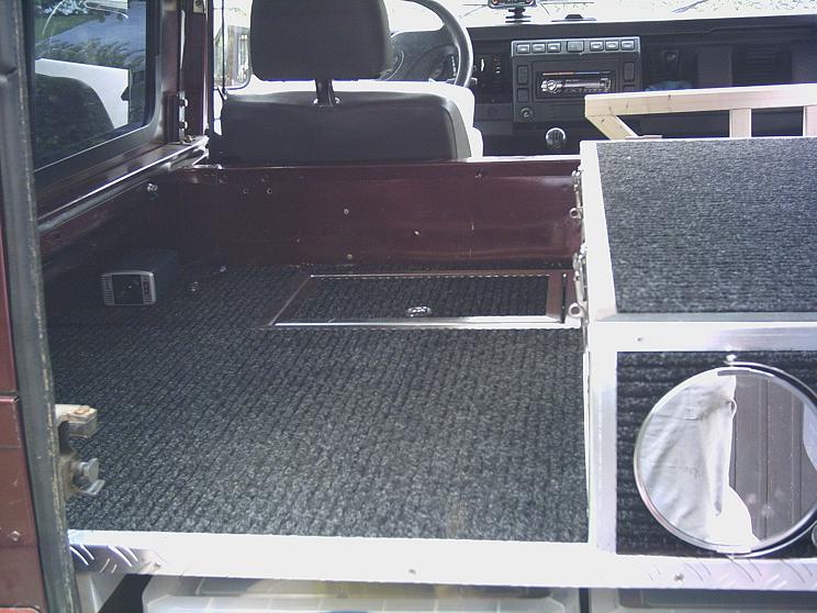

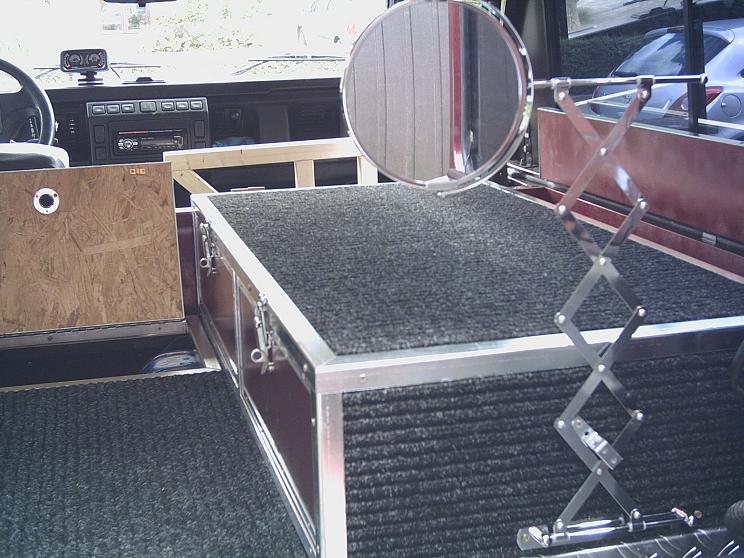

Un miroir extensible pour la toilette matinale

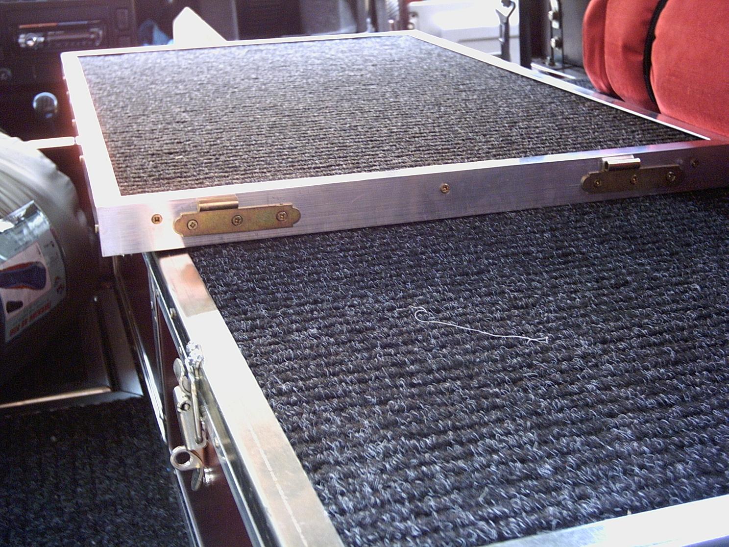

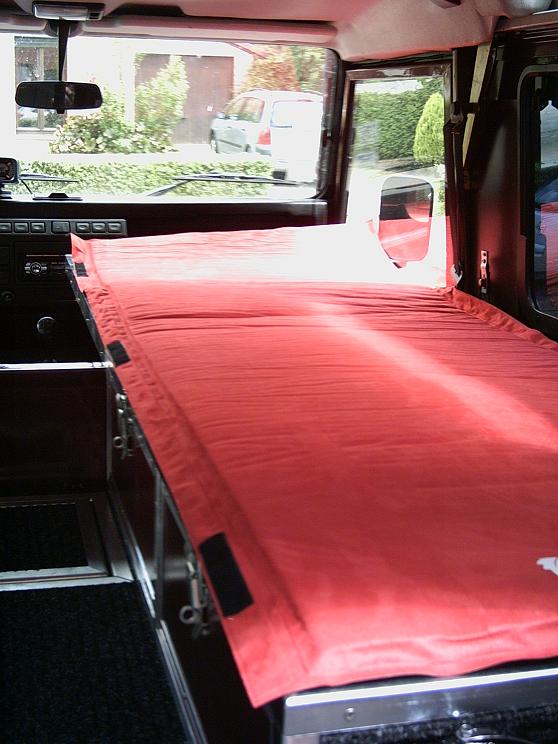

Le lit fini. Je rajoute un panneau dans le prolongement du caisson, fixé par des charnières de portes et soutenu côté tableau de bord par une structure en bois. Le dossier du siège passager doit être rabaissé

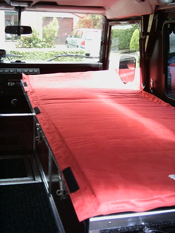

Matelas déplié
Matelas déplié

Ca semble propre et bien fait
Coté utilisation, c''est du meme style que ce que j'ai dans le 110 et ca donne toute satisfaction (en deux places), tant qu'il fait beau bien sur comme tous les aménagements ou on ne peut pas manger/s'habiller/s'asseoir confortablement à l'intérieur.

travail soigné manifestement, et pour les parties vitrées ? avec des protections sur ventouse ?

J'aime bien l'idée de la trappe près de l'arrêt de charge.
As tu percé la carrosserie pour faire tenir le cadre ?

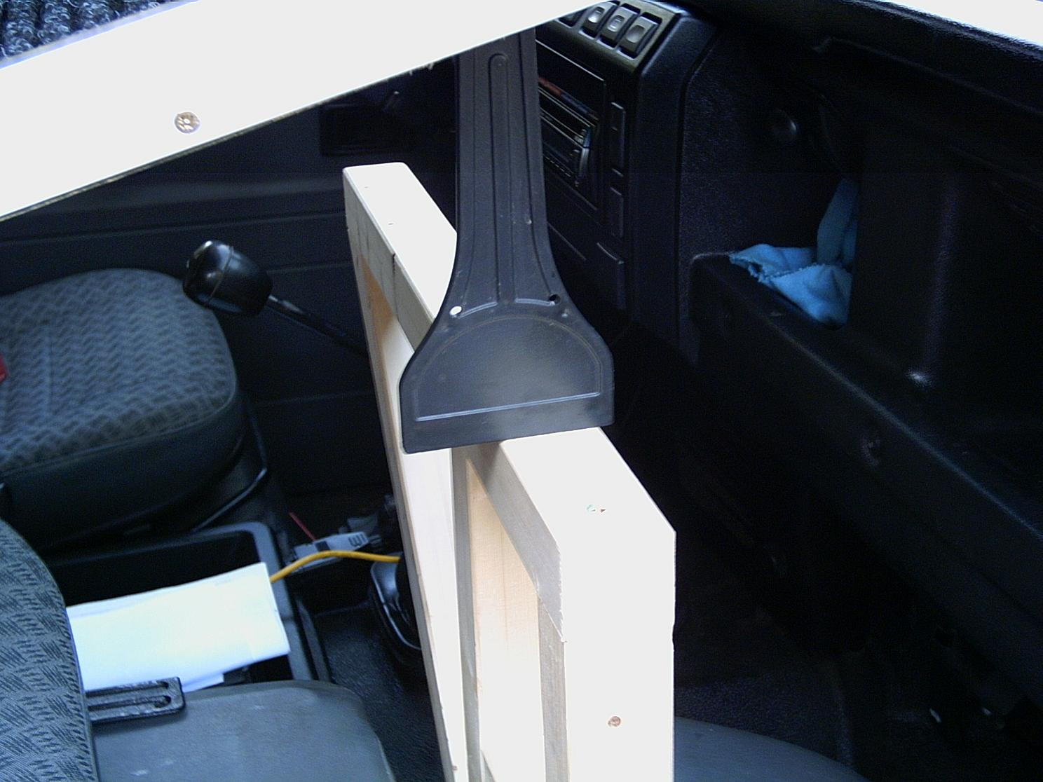

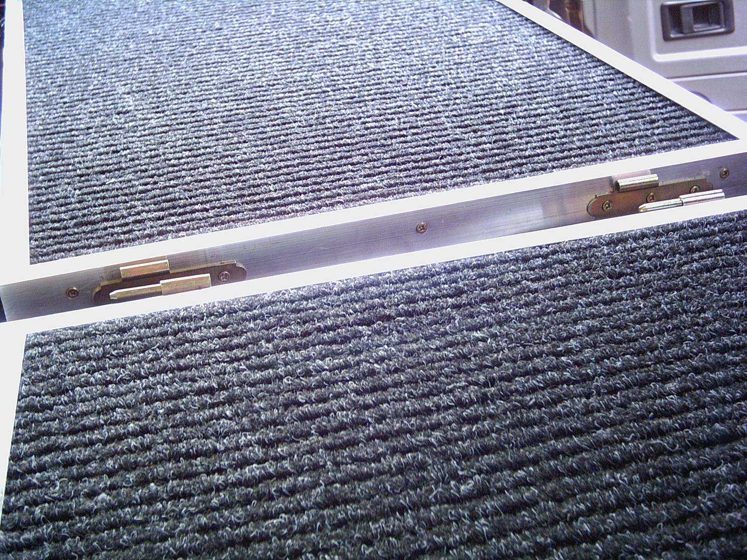

très chouette. bonne idée la plateforme à deux niveau, ça règle des soucis qui me faisaient mal à la tête
et très propre.
Quel matériau as-tu employé? quelle épaisseur?
par contre, je reste sur ma faim concernant la partie qui se rabat à l'avant.
le siège passager reste-t-il en place? (donc replié sur lui-même en configuration dodo comme dans le lien de Klug)?
comment se fixe le bout de plateforme (la "rallonge") qui se rabat à l'avant dans les deux configurations: conduite (à plat ou bien verticalement) et dodo (comment ça tient sur le tableau de bord?)
je sens qu'on va devoir attendre le retour de vacances du monsieur... ça se fait pas de poster des trucs comme ça et de disparaitre!
et très propre.

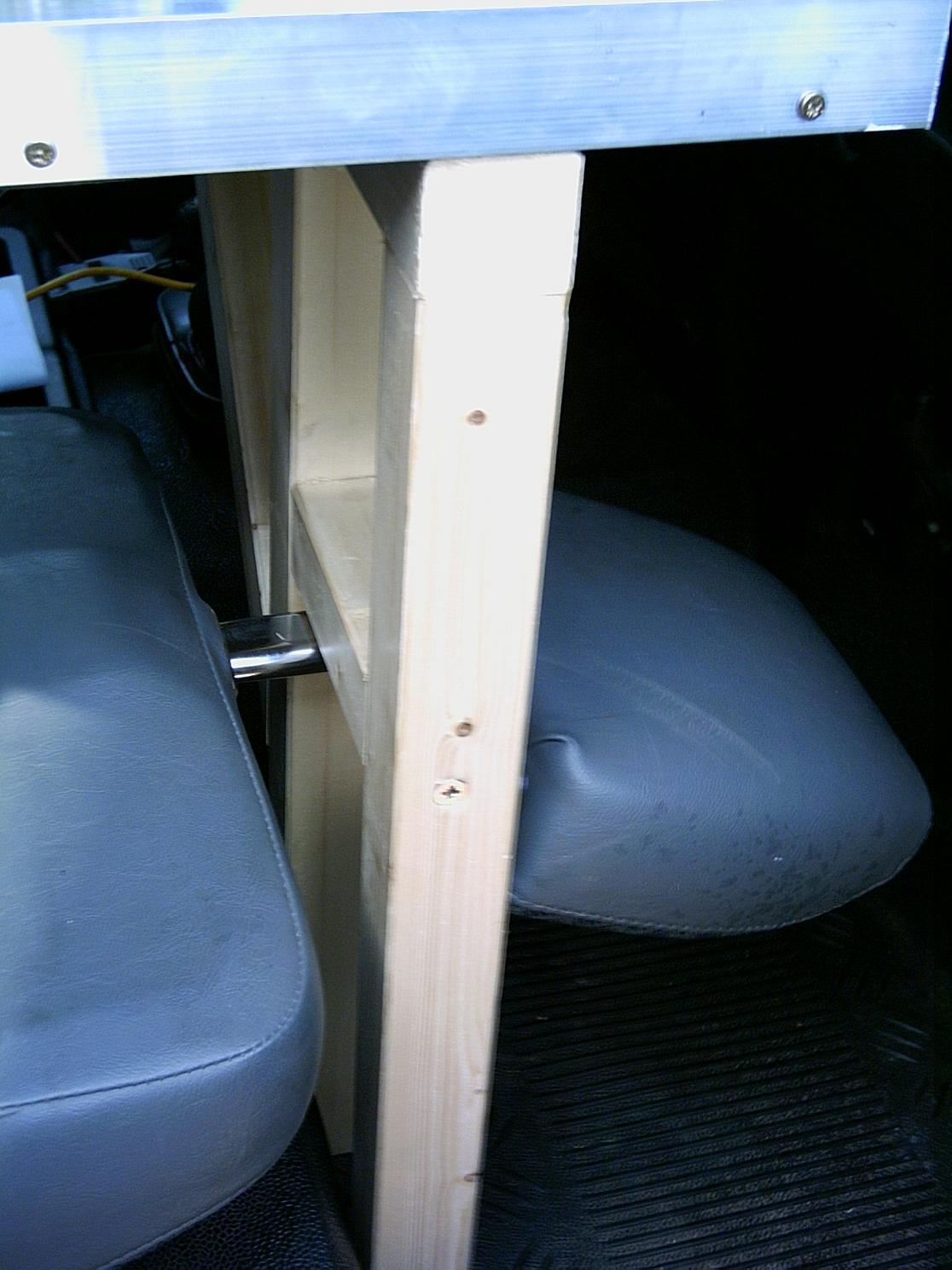

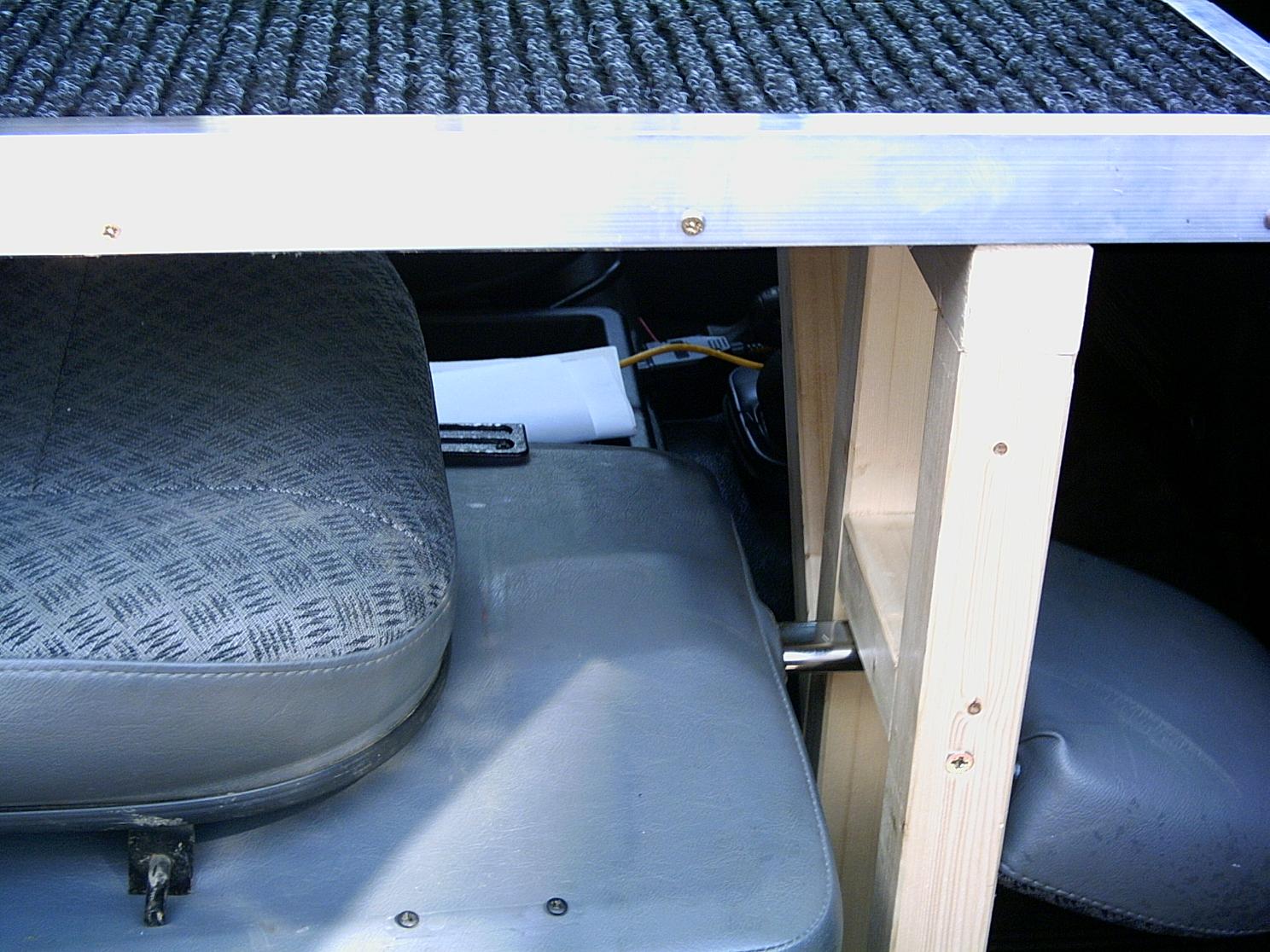

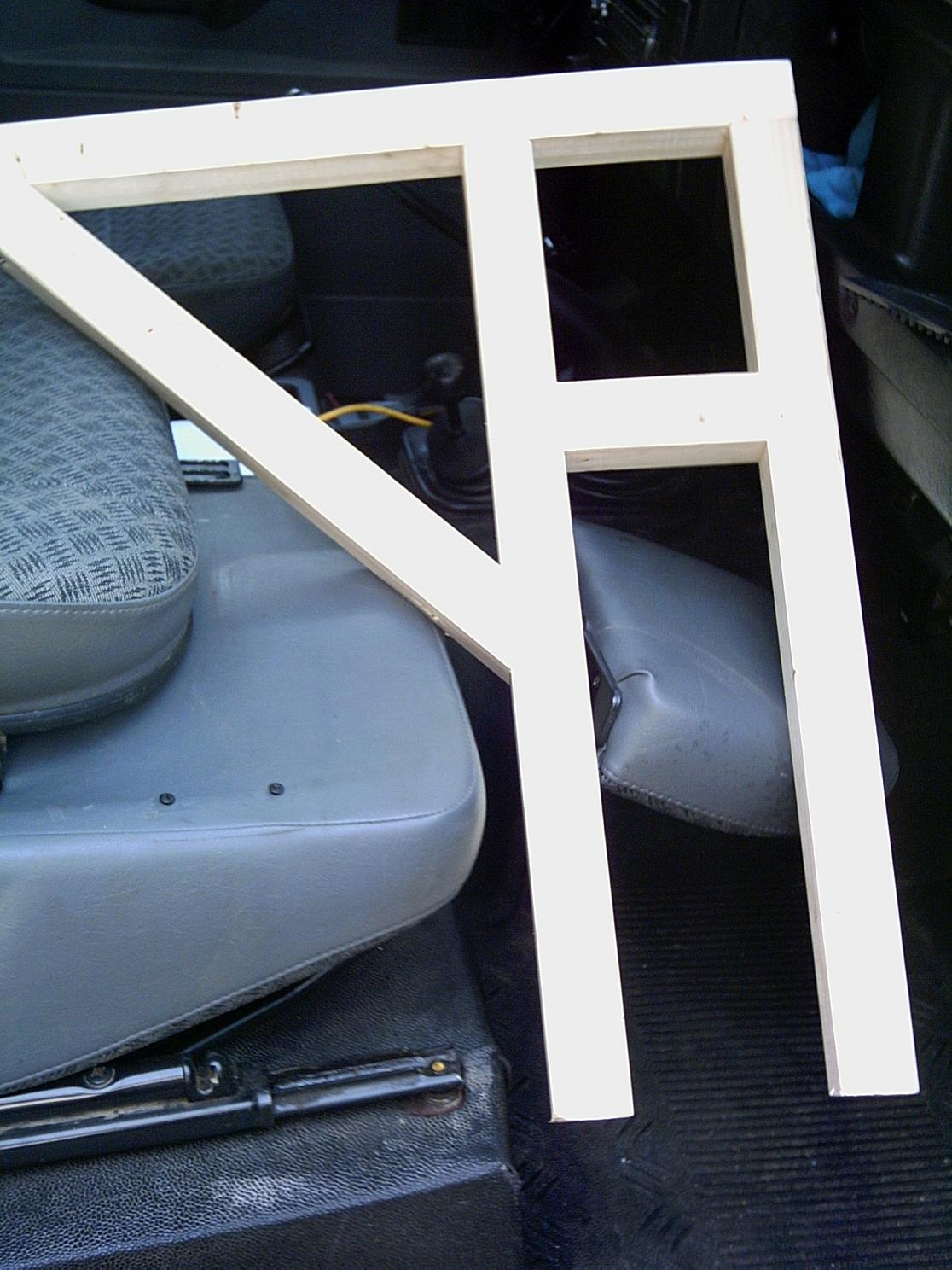

Salut, voilà je suis rentré de quelques jours dans les Vosges. C'est sûr que ce n'est pas un 5 étoiles, mais j'ai plus prévu cet amménagement pour de courts séjours (style w-e rassemblement LR) que pour un raid de 5 semaines en Afrique
En parlant de photos, pour moi c'était limité en taille, mais bon, je n'ai pas trop cherché non plus. Je vais voir pour la prochaine fois.
J'avais juste prévu des draps attaché par des pinces à linge pour l'intimité, mais je vais voir à l'avenir pour trouver une solution pour protéger les vitres (panneau ou grille).jean-yves 26 a écrit :travail soigné manifestement, et pour les parties vitrées ? avec des protections sur ventouse ?
ouiThe Pater a écrit :As tu percé la carrosserie pour faire tenir le cadre ?
MDF 18mmkebir31 a écrit :Quel matériau as-tu employé? quelle épaisseur?
Oui, je me contente de rabaisser le dossier.kebir31 a écrit :le siège passager reste-t-il en place? (donc replié sur lui-même en configuration dodo comme dans le lien de Klug)?
Je vais faire des photos demain.kebir31 a écrit :comment se fixe le bout de plateforme (la "rallonge")
Re: Aménagement Def 90 TD5 pour camping
Sur les photos on peut voir que j'ai mis des charnières. En fait, je pensais faire une planche rabattable, mais comme la longueur de la ralonge est plus grande que la hauteur entre l'arrêt de charge et le toit, ce n'était pas possible. J'ai gardé l'idée des charnières, mais il serait également possible de mettre des crochet comme sur les faces des tiroirs.
