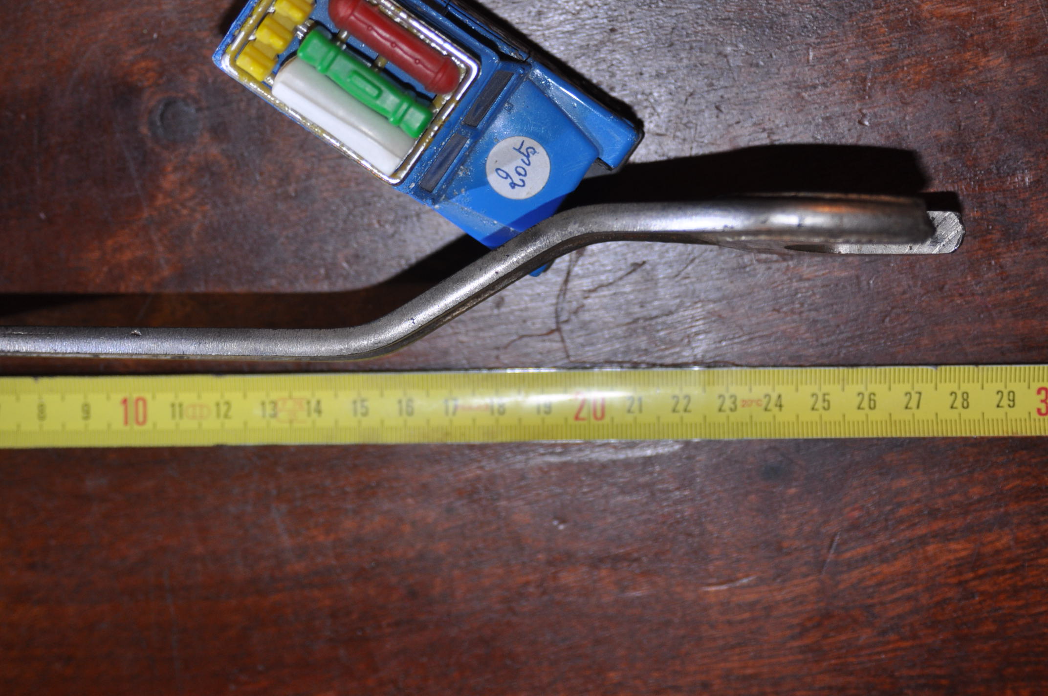

3) Lorsque l'ensemble viscoupleur et ventilateur sont placé dans le moteur, il n'est pas aisé de le démonter. Il y a deux technique: La bonne et l'africaine.
La bonne, celle qui est illustré, consiste a utilisé une clef de 32 coudée et amincie. Pour passer entre les vis de fixation de la poulie et celle du ventilateur (cause de amincissement )et allez chercher l'écrou dans le creux du moyeu du ventilateur ( cause du coude ).
L'africaine consiste a prendre un petit burin long et une massette et de positionner au bord d'un des six pan disponible et de taper dans le sens horaire un bon petit coup sec. Généralement un ou deux coups suffisent a le débloquer après il vient a la main sans difficulté.
4) Juste histoire d'avoir une idée de la forme du coude de la clef.
5) Réparation digne des trucs et astuces ou de la rubrique "A l'africaine". Le but étant de solidariser de façon permanent le moyeu au ventilateur. :roll:
6) Au moins, comme ça t'es sur que ce n'est pas, ou que c'est un problème de viscocoupleur... :wink:
