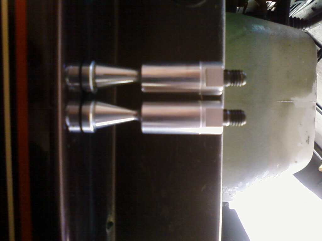

Donc la référence d'origine, montée sur un Range 300tdi (avec EGR et sans EDC) c'est 13H.
La référence qu'on m'a vendue comme étant "celle qui va bien" c'est 75H.
Je viens de la monter, j'ai fait un p'tit test (route de Nîmes, la montée vers le cimetière à la sortie de Beaucaire pour ceux qui connaissent).
Ca fume plus (normal il parait) mais en haut de la côte je suis à 90 et pas 80...
Prochaine étape, nettoyage de l'admission.
Puis quand j'aurai les sous, pose d'un 6CTP et réglage turbo et débit GO.
Puis si je gagne au loto, intercooler...
Ci-dessous photos (pas top) des deux côte à côte, origine à gauche et "optimisé" à droite...
Moi aussi je l'ai payée "cher" (plus de 15 euros et j'ai réutilisé la membrane d'origine) mais comme je suis un mec trop bon trop con (si si) je me dis que je vais en faire profiter mes petits camarades (et je ne vais même pas essayer de me rembourser)...

Dans la foulée j'ai pris en photo la forme du cône 90° par 90° permettant la comparaison avec le profil du kit Papmall ou Rugierry art technology à 600 €€€€ : ![Mr. Green :mrgreen:](./images/smilies/icon_mrgreen.gif)

oui docteur ,tu l'ouvres et la difference est flagrante
sauf erreur de ma part j'ai des plans pour les faires tourner mais le probleme c'est que les cones doivent etre cuits et la tolerences est plus que faible!!!!
