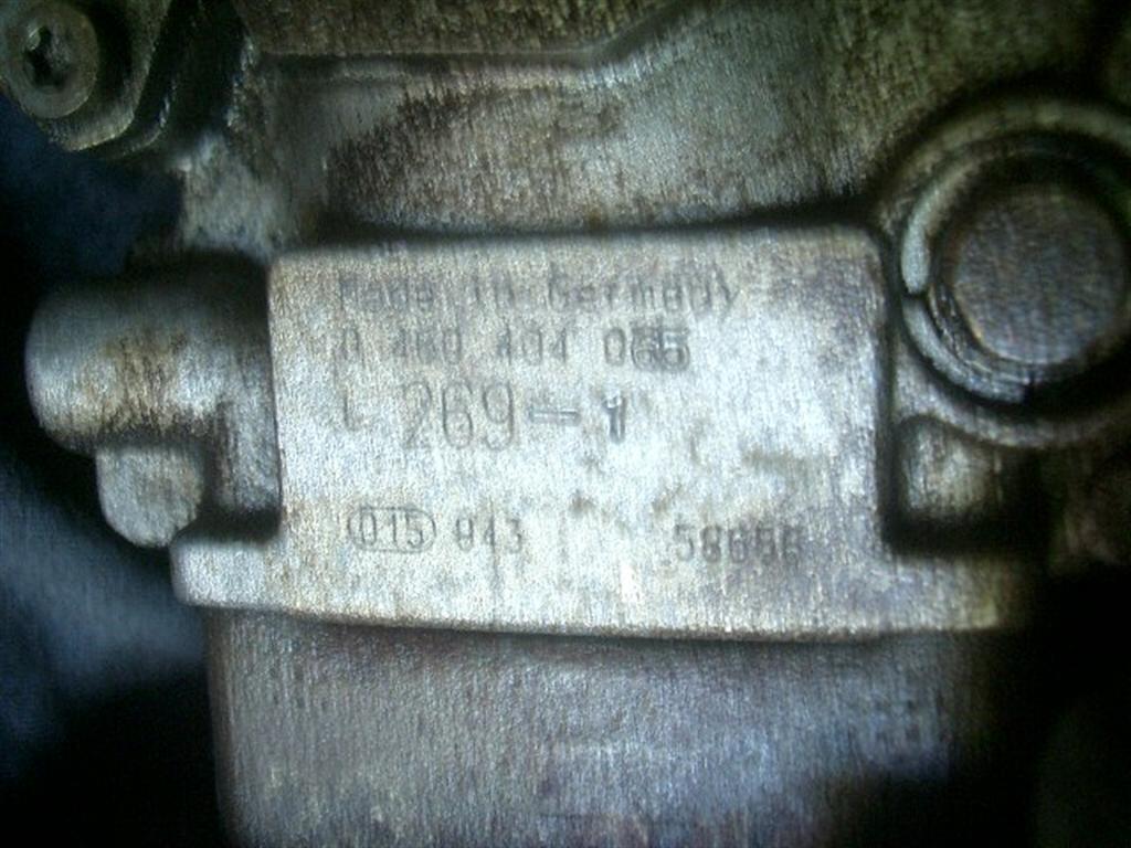

A toute fin utile la plaque de marquage de la PI :
Pompe VM 2,5 l (avril 1992)

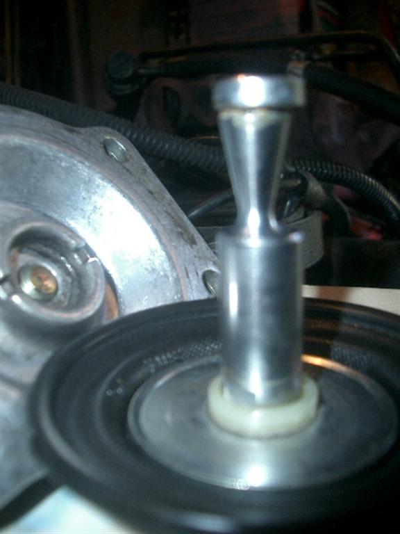

Sur ma pompe Bosch de VM 2,5 l d'avril 1992 le numéro qui apparait (après nettoyage... :? ) est 7.1
Reste à vérifier la chronologie de cette numérotation ? comme au bon vieux temps de l'informatique ou on pouvais encore un peu bidouiller :mrgreen:
Reste que l'usure du doigt semble importante pour 140 000 km (mais ça améliore le débit de GO au fil des km...)
Le reste en photos :
Usure cône en gros plan
Son usure
Son usure
Le numéro du cône
Le numéro du cône

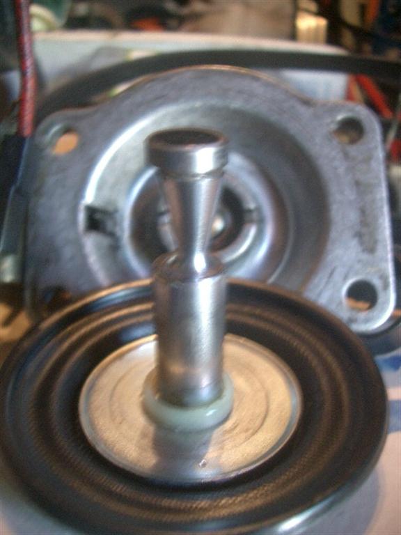

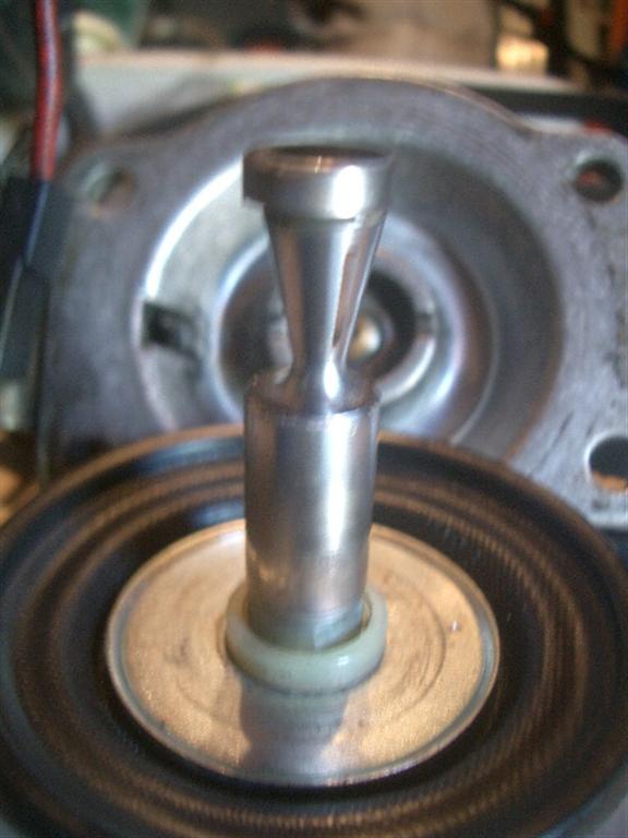

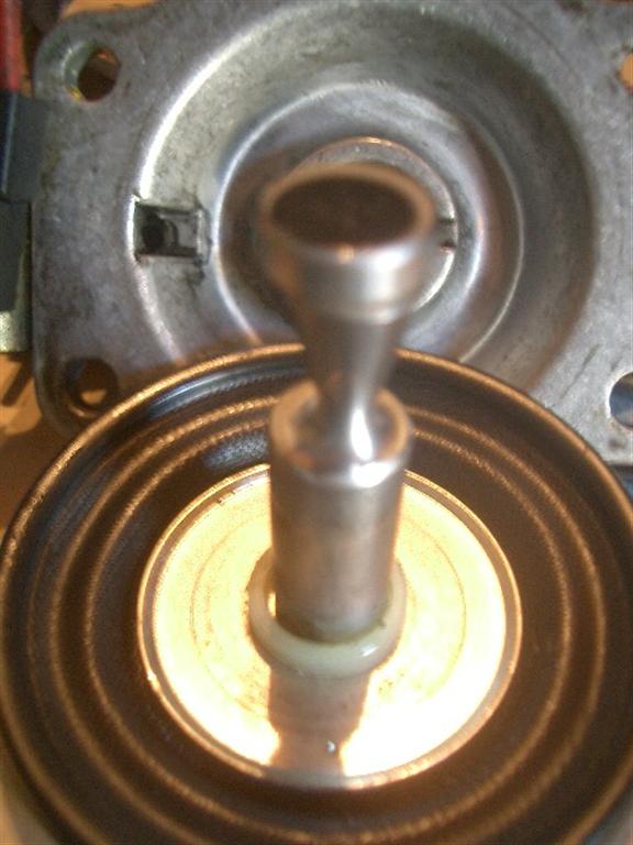

Donc la référence d'origine, montée sur un Range 300tdi (avec EGR et sans EDC) c'est 13H.
La référence qu'on m'a vendue comme étant "celle qui va bien" c'est 75H.
Je viens de la monter, j'ai fait un p'tit test (route de Nîmes, la montée vers le cimetière à la sortie de Beaucaire pour ceux qui connaissent).
Ca fume plus (normal il parait) mais en haut de la côte je suis à 90 et pas 80...
Prochaine étape, nettoyage de l'admission.
Puis quand j'aurai les sous, pose d'un 6CTP et réglage turbo et débit GO.
Puis si je gagne au loto, intercooler...
Ci-dessous photos (pas top) des deux côte à côte, origine à gauche et "optimisé" à droite...
Re: Pompe Bosch VE : cône LDA
Dans la foulée j'ai pris en photo la forme du cône 90° par 90° permettant la comparaison avec le profil du kit Papmall ou Rugierry art technology à 600 €€€€ : :mrgreen:
