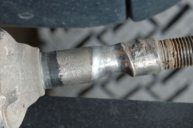

Bonjour, après contrôle ,j"ai les 2 barres direction et accouplement pas en grande forme....mais aussi j'ai du jeu sur une roue (je suppose roulement de roue) ,mais je voulais profiter pour changer les 2 mains meneuses avant, et comme par hasard,celle qui grippée ++ et indémontable ,c'est celle du coté du jeu supposé au roulement de roue...
Apres avoir essayé au marteau burin,je vais voir en chauffant pour décoincé la main meneuse rebelle .
En attendant j'ai pu remplacer la barre d'accouplement en attendant de changer celle de direction.
Moralitée: je m"éloigne à présent de plus en plus de la barre panhard.
Merci @ +
