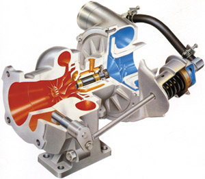

Es tu sûr que la wastegate mesure une pression absolue ?bisnouk a écrit :Par d'accord, la wastegate mesure une pression absolue et non une pression relative. La régulation est donc indépendante de la pression atmoThe Pater a écrit : Mais : c'est surement un moyen de compenser la perte de pression due à l'altitude. En effet il y a indiqué dans le manuel que le capteur de pression et de température ambiante permet au calculateur de maintenir la pression de suralimentation......
La pression de suralimentation sera variable en fonction de la PA mais au final, la pression d'admission max sera constante.
J'en suis pas si sûr que toi car d'un coté du diaphragme tu as la pression en aval du turbo et de l'autre la pression atmosphérique.....
La wastegate régule la pression de suralimentation, pas la pression absolue dans le collecteur d'admission.
Un moteur turbo diesel avec wastegate ne prenant en compte que la pression en aval du turbo perd de la puissance maximum en altitude.

Je suis d'accord avec toi si la membrane de la WG est équilibrée par l'air mais j'ai l'impression (c'est pas une certitude) que la force contraire est appliquée sur la membrane avec un ressort taré donc j'avais logiquement exclu (négligé) l'interraction de la P Atmo sur la mesure de la pression.
Re: Coupure moteur Td5 = wastegate bloqué !
bisnouk a écrit :Je suis d'accord avec toi si la membrane de la WG est équilibrée par l'air mais j'ai l'impression (c'est pas une certitude) que la force contraire est appliquée sur la membrane avec un ressort taré donc j'avais logiquement exclu (négligé) l'interraction de la P Atmo sur la mesure de la pression.
c'est exactement ça , c'est un ressort qui "contrarie" la "pression " du turbo ...tarage "réglable " en modifiant la longueur de la tige de "poussée" ..... mais , pour répondre au PATER , il y a sur le td5 , un capteur qui (de mémoire ) prend en compte la pression atmosphérique.....lequel ? je ne sais plus il y en a deux qui peuvent remplir cette "fonction" celui sur le collecteur d'admission et celui sur le boitier du filtre à air...
Marco .
c'est dans le filtre, le collecteur est lui à la pression de turbo modulo les pertes

La WG était bloquée donc ouverte donc la mesure de la pression d'admission (MAP) était plus faible (même si le nanocom indique 0,8 bars) et hors norme pour l'ECM par rapport au calcul prenant en compte la position de l'accélérateur, la quantité d'injection, le régime moteur, la pression atmosphérique de la boîte à air...
Il n'est pas impossible que l'ECM privilégie la mesure de la pression d'admission à la pression de l'air et donc que trouvant que l'admission est faible il coupe volontairement l'injection pour ne pas (au choix) fumer, cliqueter, grogner... D'ou les sensations de micro-coupure et de limitation stricte du régime moteur.
L'ECM devait être dans une situation complètement anormale et du coup avoir un fonctionnement foireux. Une fois la WG débloquée les paramètres sont redevenus cohérents...
Pour en revenir aux valeurs données par le nanocom, quand il dit 0,8 bars de sural.... valeur brute mesurée et/ou corrigée/calculée par l'ECM. Perso je ne sais pas et c'est pour ça que je ne me sers pas de la prise OBD pour les modules.

Un réglage de la longueur de la tige de la wastegate (donc de la compression du ressort) permet d'avoir une puissance maxi supérieure sans avoir besoin d'un contrôle plus complexe et plus cher.
Par contre, votre On/Off de la wastegate, donc un passage très rapide entre fermeture complète et ouverture complète de la wastegate, crée une variation brusque de la pression dans le collecteur d'admission, et donc une variation brusque de la puissance potentiel du moteur.
Imagine que la wastegate reste fermée jusqu'à 1,4 bar, et d'un seul coup, elle s'ouvre faisant chuter la pression à 1 bar.............. Imagine que tu es entrain de doubler pied au plancher et que instantanément, la puissance disponible chute de 80 à 60 kW. Je suis sûr que tu apprécierais.
Et je passe sous silence de l'influence de la variation brusque de pression sur la résistance des éléments composant l'admission.
la wastegate est là pour réguler la pression autour d'une valeur maximum, pas pour créer un comportement ON/OFF dès que la valeur maximum est atteinte.

Prend le raisonement à l'envers, WG bloquée fermée, trop de pression, le capteur de MAP lance une alarme, l'ECM coupe... imagine la WG qui sacade, un coup ouverte, un coup fermée.... bien fort celui qui me décrira la réaction de l'ECM.... d'autant que ton ECU est reprogrammé avec le soft qui va bien qui vient d'internet mais qu'on dit qu'il est bontitof26 a écrit :c'est exactement ce qui se passé au début...jusqu'à la fin de journée où le voyant moteur a commencé à s'allumer et me couper l'accélérateur moteur !
Par contre ça ne nous dit toujours pas pourquoi et comment ça a pû se produire ?
Bref, dans ton cas, je pense qu'il n'y a rien de grave, pas de capteur en défaut mais juste un problème de WG.

pour résumer : wastgate bloquée(fermée) donc trop de pression turbo , donc protection du moteur par "l'ECM" qui "bride" la puissance...d'ac ? ............
