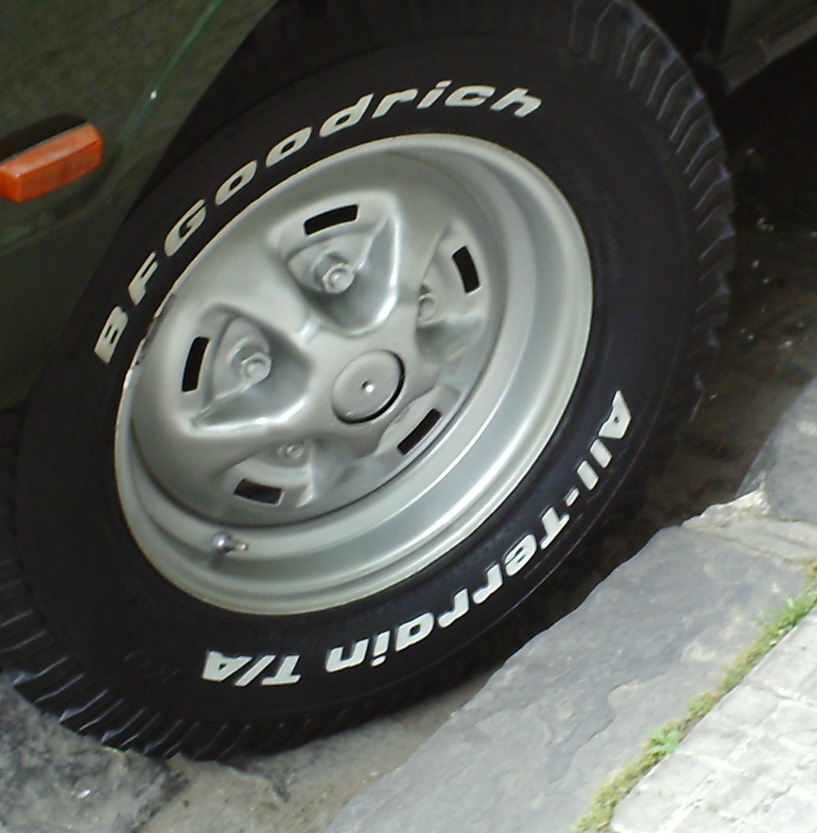

Bienvenue au club des Range avec jantes de Land 110 :mrgreen:
Photo du mien en vertion TT "gras"

les gouts et les couleurs... mais en ce qui me concerne c'est bof-bof pour l'esthétique... ce sont les jantes "qui craignent rien"? :wink:

tönö a écrit :les gouts et les couleurs... mais en ce qui me concerne c'est bof-bof pour l'esthétique... ce sont les jantes "qui craignent rien"? :wink:
J'ai acheté les jantes avec les pneus montés dessus, c'était les pneus qui m'intéressaient.
Les jantes Vogue (de la bonne couleur), je les ai.
Je ne les trouve pas spécialement jolies et surtout, ce sont des "tubed".
Et jusqu'à présent, je n'ai pas trouvé la demi journée pour aller chez monsieur pneu pour démonter les jantes tôles, en démonter les pneus, démonter les vieux pneus des jantes Vogue, remonter les nouveaux pneus avec des chambres sur les Vogue, équilibrer puis remonter tout ça sur le Range.
Pour un gain esthétique discutable.
A mon avis, ça va rester comme ça et pire encore, je vais peindre le toit de la couleur des jantes.
Na.
Et surtout, à chaque fois que je regarde le Range d'un peu loin, je me dis que les 750 lui vont parfaitement et je ne comprends pas comment LR a pu le vendre avec des 205...

Klug a écrit :A mon avis, ça va rester comme ça et pire encore, je vais peindre le toit de la couleur des jantes.
Na.
:lol: :lol: :lol:
Je ne suis pas non plus fana des Vogue triangulaires alu, pour moi la roue de range c'est la Rostyle en tôle qui protège aussi les mains meneuses et qui a une bonne gueule.
Et puis si en plus elles sont repeintes ca le fait encore mieux... :wink:
Avec des 245/70, l'allure est pas mal...
Bon on est grave hors-sujet, là... :roll:
