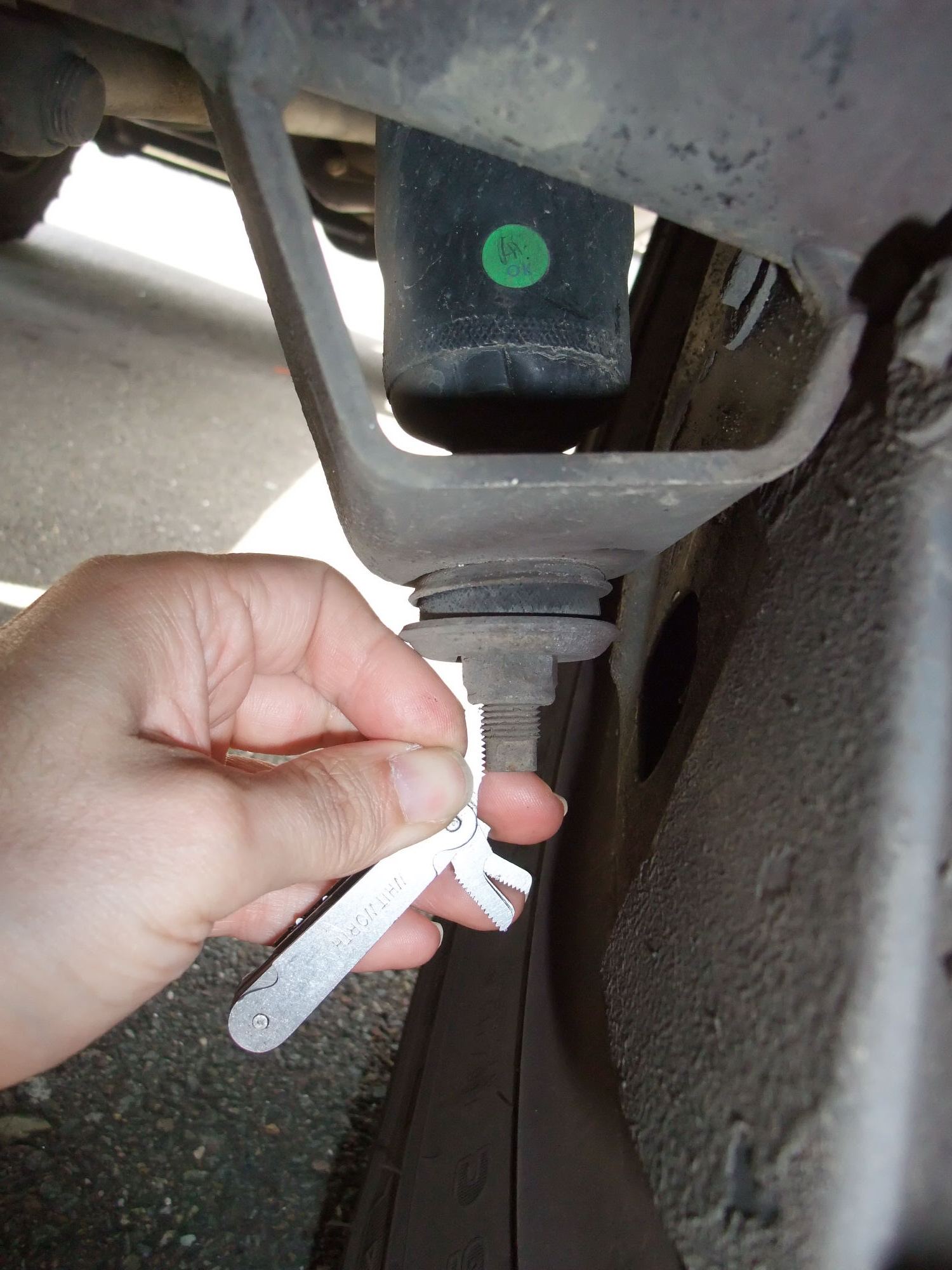

sham a écrit :Commandé deux écrous de fixations des amortos qui ont un pas effectivement differents de la fixation basse, maintenant quel type de pas ??? sont pas coiffeurs chez galaxie Land ..... :lol:
En haut le filetage est un M12 ISO soit un M12x1,75.
En bas, j'en sais rien, très certainement du british pas ISO.

kebir31 a écrit : on fera un sujet spécial pour le filetage du bas, il n'y a plus de place ici :mrgreen:
Si si, il y a de la place... quoique.
Avec le peigne, je trouve que le 20-1,270 Whitworth est le plus proche. Le 125 de ISO est proche aussi.
Il faudrait que j'enlève l'écrou pour plaquer toute la longueur du peigne.... mais généralement c'est la galère pour enlever cet écrou et il faut le changer après (car autofreiné nilstop) et ce n'est pas du Standard ISO, donc.
Très souvent, ce n'est qu'en mettant toute la longueur du peigne que l'on est sûr du résultat.
J'ai mesuré le diamètre extérieur du filetage et je trouve 11,88 mm. je revérifierai ce soir car 11,88 me surprend. C'est plus près du 12 mm ISO que des 11,11 ou 12,70 mm du UNF british.
M12 à pas fin ? Soit du M12x125 ?

amortisseur démonté
1.50 ça va parfaitement dessus
je mesure 11.80 en diamètre. bon les filets sont un peu usés ...

kebir31 a écrit :amortisseur démonté
1.50 c'est 0.25 de plus que 1.25.
En 4 filets la différence est de 1 mm.
Quand tu regardes ma photo avec le peigne de 20-1,270, tu conviendras que si le filet était au pas de 1.50, il y aura une impossibilité..... ou que le peigne est faux.

torero a écrit :Les tiges d'amortisseur d'origine sont en 1/2 " avec 20 filets au pouce.
Kébir31 et moi-même trouvons un diamètre sur filet de l'ordre de 11,80 à 11,90 mm. On est loin du 1/2".
