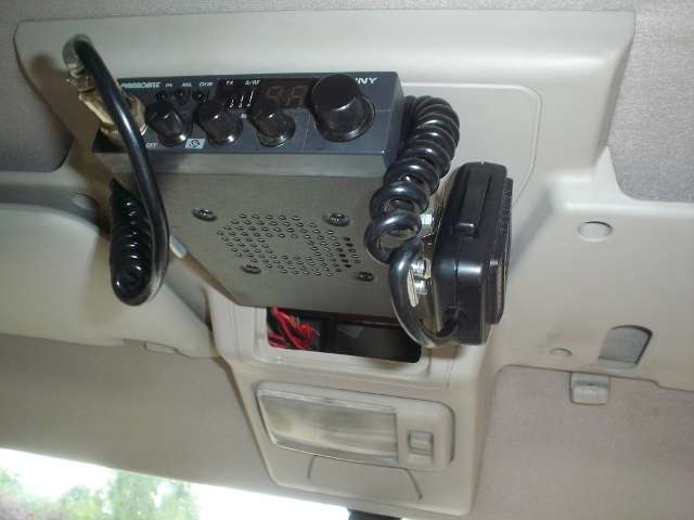

j'ai décidé de la mettre a la place de la télécommande
des toits ouvrants

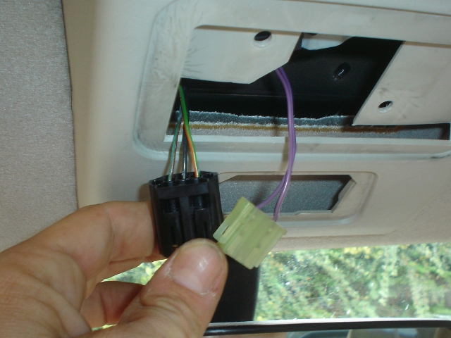

en fouinant dans le ciel de toit
il y a une prise qui doit servir à l'alimentation
des toits ouvrants
test - nikel il y a du jus
en plus après contact donc pas de souci

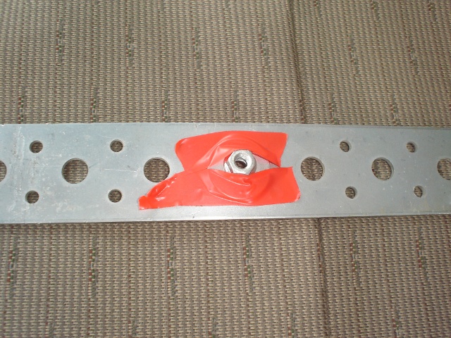

fabrication d'une entretoise
au passage deux bouts de scotch pour maintenir
une rondelle et l'écrou
pour la mise en place

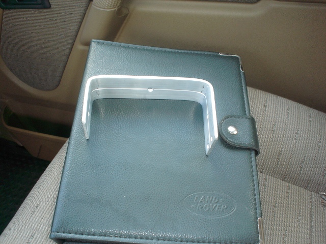

fabrication d'une patte pour le poste
avec un côté plus long pour le support à micro

voilà la cibi en position

Bien vu mais n'as tu pas peur de prendre la CB sur la tête si tu sors du goudron ? Ton entretoise est fixée sur quoi ?

elle est fixer a rien c est juste le boulon qui prends en sandwich l'entretoise et le support cibi
bien serrer ca bouge pas un poil
test en TT bientôt :wink:

Sois prudent j'ai un copain qui a essayé de mettre la CB au plafond, pas sur un Land sur une japonaise, et cela a juste tenu 2 semaines de pistes marocaines. Pour finir le voyage il l'a redescendu sur le tableau de bord.

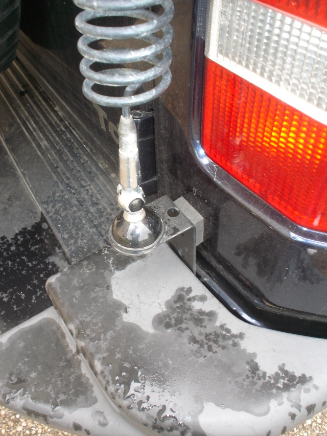

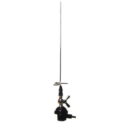

J'ai un porte-roue de disco dans le garage avec un moignon d'antenne de cb fixé dessus, un modèle orientable dans ce genre :
J'avais trouvé l'idée pas mal : l'antenne est fixée à mi longueur entre la porte et la roue, elle gène pas.

Mauresque a écrit : J'ai un porte-roue de disco dans le garage avec un moignon d'antenne de cb fixé dessus, un modèle orientable dans ce genre :
pas idiot :D . par contre c'est comment faire passer le câble pour pas qu'il gène ??
Viva Corsica
Re: Disco 300TDI : une alimentation facile pour la CIBI
Faut trouer la porte arrière, le passer dedans, le faire courrir jusqu'à la gaine qui rentre dans l'habitacle, et le passer dans le plafond jusqu'à l'appareil : bonne prise de tête en perspective :D

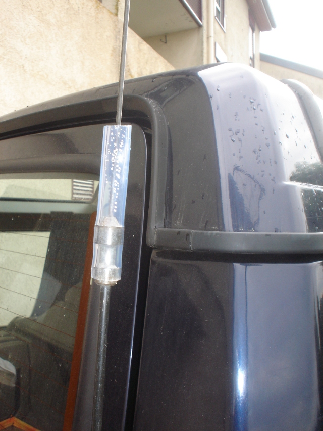

bon j'ai monter mon antenne
démontage du coin arrière droit du PC
fabrication d 'une patte
un trou sur le renfort de caisse
un boulon et zou
plus simple on fait pas :roll: :wink:
un bout de tuyau en pvc transparent
pour protéger la cornière de toit
et hop
me reste a dissimuler le fil de l'antenne sous le tapis de sol :sm4:

Ce n'est pas un montage donnant la meilleur efficacité.
disco200tdi
Messages : 755
Localisation : Meuse
Le meilleur emplacement pour l'antenne est le toit du véhicule.
On a un plan de masse important et un rayonnement à 360°.
De plus, l'antenne est loin des perturbations électriques du moteur.
Le hic, si l'on fait souvent du sous-bois, l'antenne n'aime pas se prendre dans les branches.
En deuxième vient le capot moteur. à condition que les appareils électriques soient correctement anti-parasités.
non c est clair
en attendant de trouver une autre antenne
ca suffira
on fait pas de la longues distances de ttes façons :wink:
