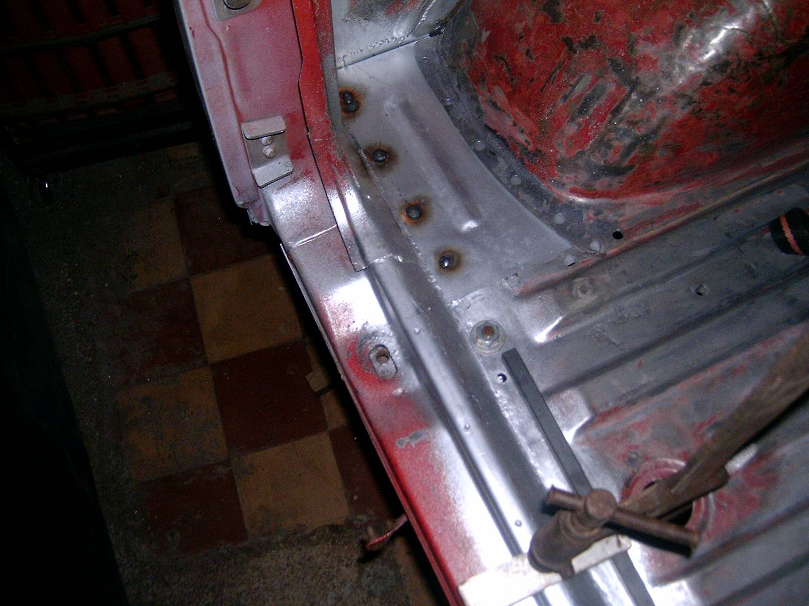

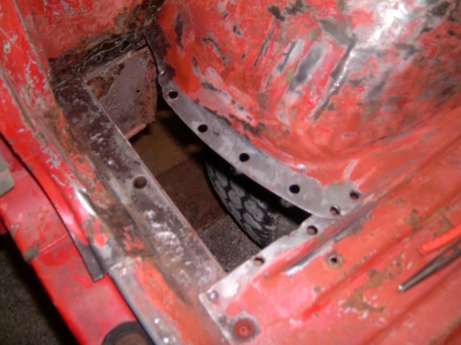

Re: plancher arriere de disco 1
Outche!!! il ne reste plus grand chose.
Tu as des points de soudure. L'idéal serait de te fabriquer un foret à dépointer.
Tu recherche à la jonction des tôles, des traces en creux. C'est à cet endroit que les points sont fait.
Je recherche deux trois photos...
Ok merci
Avec ça je fais quoi ça me permet de remettre du neuf c'est ça ?
Que me conseille tu ?
Jean
Rien, enfin, je ne suis pas donneur de leçon.
J'ai mis au rencard mon disco, dans l'attente d'une hypothétique restauration. Il est bien moins bouffé que le tien.
C'est que de la ferraille, donc réparable. Mais il ne faut pas compter ses heures. C'est un énorme boulot.
Je file un coup de main à mon frangin pour refaire un petit frère espagnol du land.
Le problême est qu'il n'y a plus beaucoup de tôle saine où s'accrocher.
Il faut changer les tour de GB et le fond.
Tu as le matos pour souder de la tôle fine?
Non j'ai pas de matos
En fait plus je regarde mon plancher plus je me dis que les côtés sont plutot sain.
J'ai vu sur des resto de plancher de coffres de disco qu'il y a sur les cotés , juste avant le passage de roue, une cornière qui descend vers le bas.
Je pense y riveter ou boulonner des cornières et remplacer ma grande tole par une tole de 4 mm, si je doit refaire mes traverses de plancher je ferai idem des plats en fer et le tout boulonné.
dans tous les cas mes points de fixations seront brossé et passé à l'anti rouille.
Qu'en pensez vous
