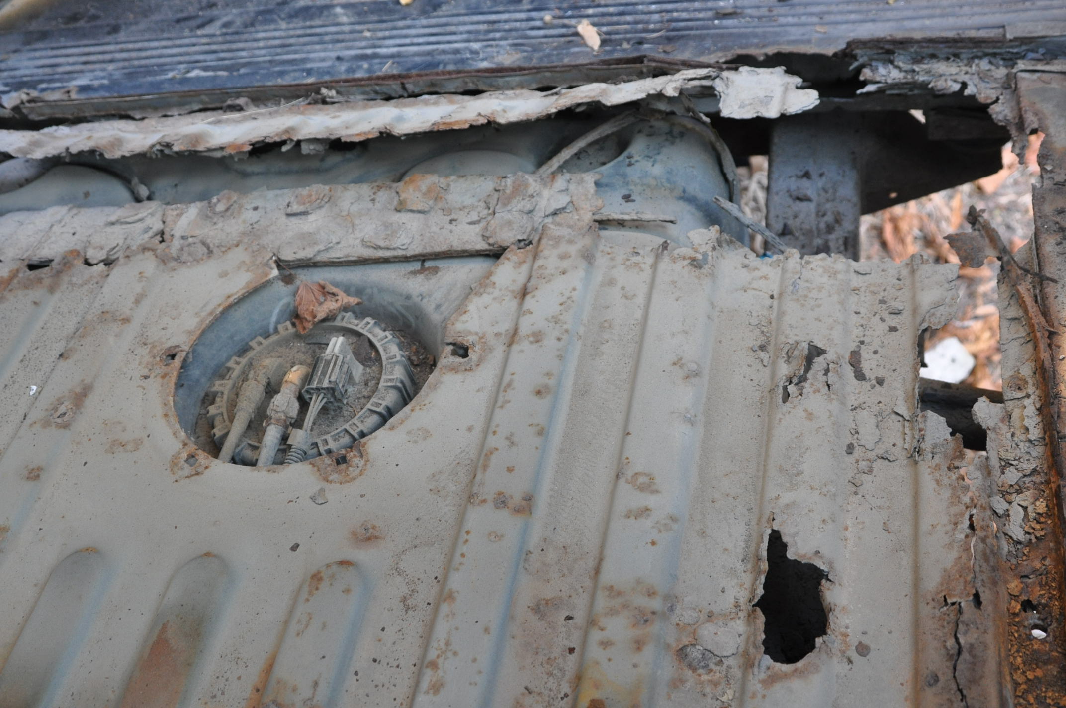

J'ai le planché de mon disco 1 qui est rouillé.
Toutes les piéces se trouvent apparement mais mon anglais est trés mauvais ( en gros je comprens rien) quelqu'un pourrai me donner les liens pour la réfection d'un planché de coffre de disco 1 complet svp ?

Salut Jean , il est difficile de t'aider à commander les bonnes pièces. En liens ici le planché chez paddock. Mais il faudrait regarder l'état général, voir l'état des autre pièces: la sangle de réservoir, les raccords sur la jauge, les points d'ancrage des ceintures... Car pour que le planché te paraisse miséreux, le dessous c'est souvent pire. Tu me peux filer ton N° de carte bleu avec les trois petit chiffres derrière qui vont bien avec éventuellement ton adresse, vue les sommes qui te seront débitées, je peux bien te rendre ce petit service

Outche!!! il ne reste plus grand chose.
Tu as des points de soudure. L'idéal serait de te fabriquer un foret à dépointer.
Tu recherche à la jonction des tôles, des traces en creux. C'est à cet endroit que les points sont fait.
Je recherche deux trois photos...

Re: plancher arriere de disco 1
Non j'ai pas de matos
En fait plus je regarde mon plancher plus je me dis que les côtés sont plutot sain.
J'ai vu sur des resto de plancher de coffres de disco qu'il y a sur les cotés , juste avant le passage de roue, une cornière qui descend vers le bas.
Je pense y riveter ou boulonner des cornières et remplacer ma grande tole par une tole de 4 mm, si je doit refaire mes traverses de plancher je ferai idem des plats en fer et le tout boulonné.
dans tous les cas mes points de fixations seront brossé et passé à l'anti rouille.
Qu'en pensez vous
Qu'en pensez vous
Je peux te dire que ca ne plaira pas au CT: au mieux il marquera 'contrôle de la carrosserie impossible'...
Feub a écrit :Je peux te dire que ca ne plaira pas au CT: au mieux il marquera 'contrôle de la carrosserie impossible'...
Pourquoi ça ne lui plairai pas ?
Quand ils font des restos compléte de plancher etc comment ils font ?
Qu'est que vous pensez si je gratte ma rouille
Un coup d'anti rouille ou 2
Puis sintofer avec fibre
Puis anti rouille et une nouvelle tole et ou planche
A votre avis ?
Sachant que je veux quelque chose qui me coute pas les yeux de la tete
Jean
Faut pas confondre "restauration" et "mamaille".
Restaurer, c'est refaire comme à l'origine. Tu veux juste "bricoler" et là je pense qu'il est impossible de t'aider.
Tu ne trouveras personne, ici, pour te dire de mettre de la choucroute et roule ma poule.
Heureusement, il y a des " " qui encadre le juste.
Pour jean, j'ai peur qu'il faille un peu plus que "juste" changer le plancher.
Oui je suis d'accord sur ce que je vais faire sera certeinement de la bricole.
Mais je n'est n'y les moyens financier n'y technique de refaire un plancher à l'origine.
Sachant en plus que je sais pas souder.
Je cherche juste des conseil pour refaire au mieu et avec mes moyens = pas grand chose le plancher de mon disco
Et pour cela je cherche la meilleure solution sachant que je sais pas comment est fixé d'origine un plancher.
dans la revue technique ce n'est pas noté
Jean
