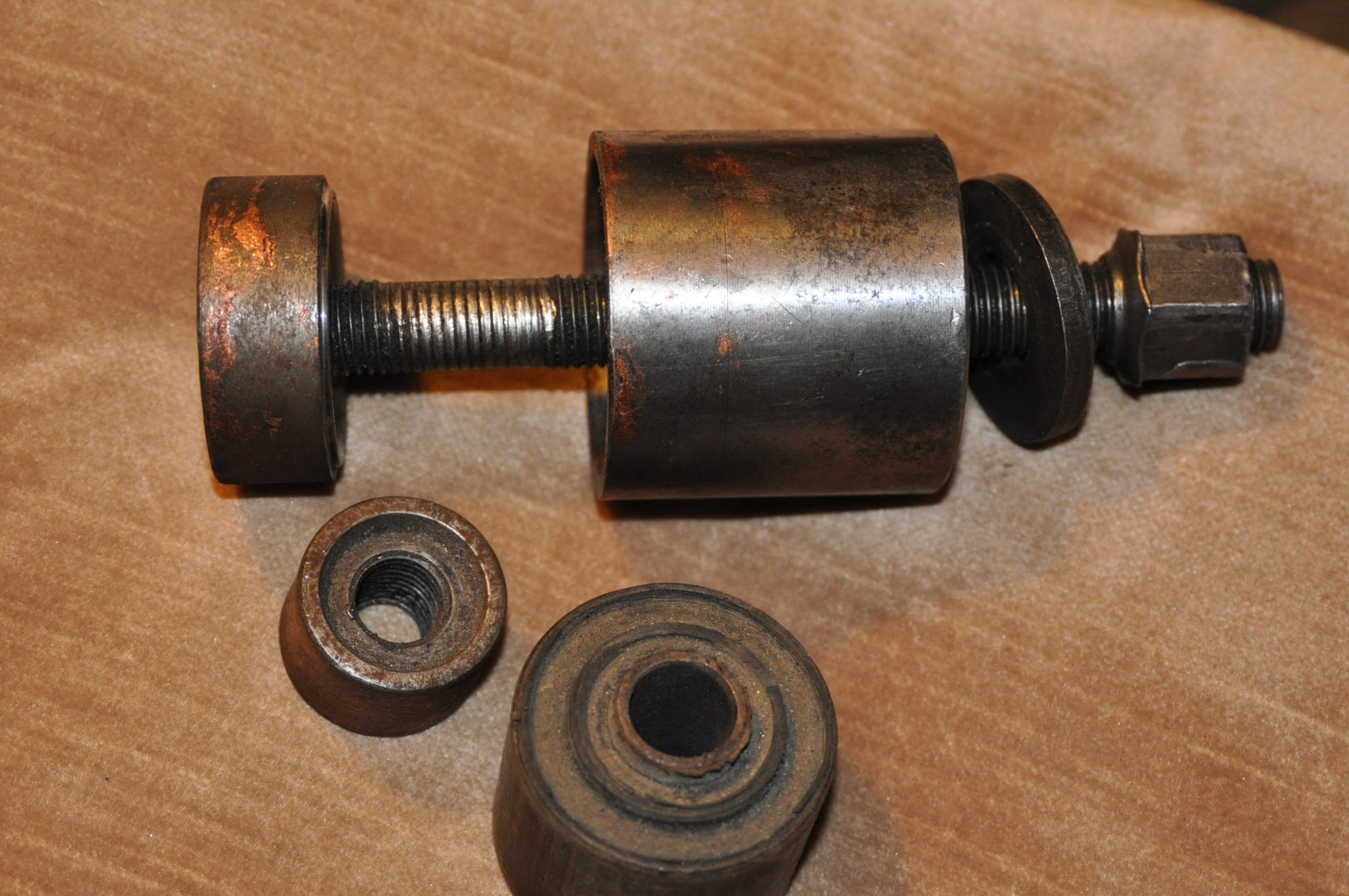

Salut Feub, j'ai déjà l'outil bricolé maison, mais il a ses limites, comme tu peux le voir sur la photo. Malgré que la tige fileté et l'écrou proviennent d'un toc de tour, j'en suis presque à bout et l'outil n'a dut faire que 7 ou 8 jeux de silenblocs seulement. :(
Mais effectivement le poids et la résistance sont deux facteurs important, d'où le bout de gros IPN pausé négligemment à coté de l'attelage. :wink:
