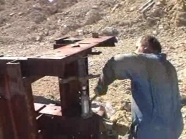

Tu peux faire comme Fabrice Quatrevieux :mrgreen:
Ou a la MG94 :mrgreen: :mrgreen:
Il s'agit du vérin d'une cintreuse, 12t de poussée...
Mais le problème a mon avis, c'est le poids d'un cadre capable de résister... ( MG a agrandit son escalier de 1cm :mrgreen: )

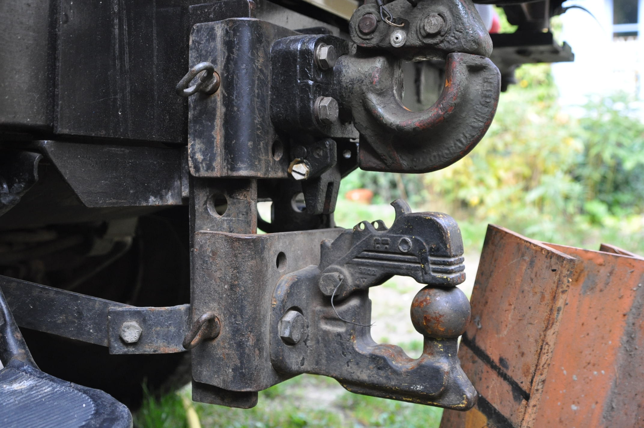

Salut Feub, j'ai déjà l'outil bricolé maison, mais il a ses limites, comme tu peux le voir sur la photo. Malgré que la tige fileté et l'écrou proviennent d'un toc de tour, j'en suis presque à bout et l'outil n'a dut faire que 7 ou 8 jeux de silenblocs seulement. :(
Mais effectivement le poids et la résistance sont deux facteurs important, d'où le bout de gros IPN pausé négligemment à coté de l'attelage. :wink:

pour ça il y a la presse de brousse :mrgreen:
Re: Fabriquer sa presse hydraulique
dis donc, elle date la photo :mrgreen:
c'est quand même toujours bon de pouvoir détordre une deux bricoles, sans taper comme un sourd sur la massette, sans compter que ça fait du mauvais boulot 8)
