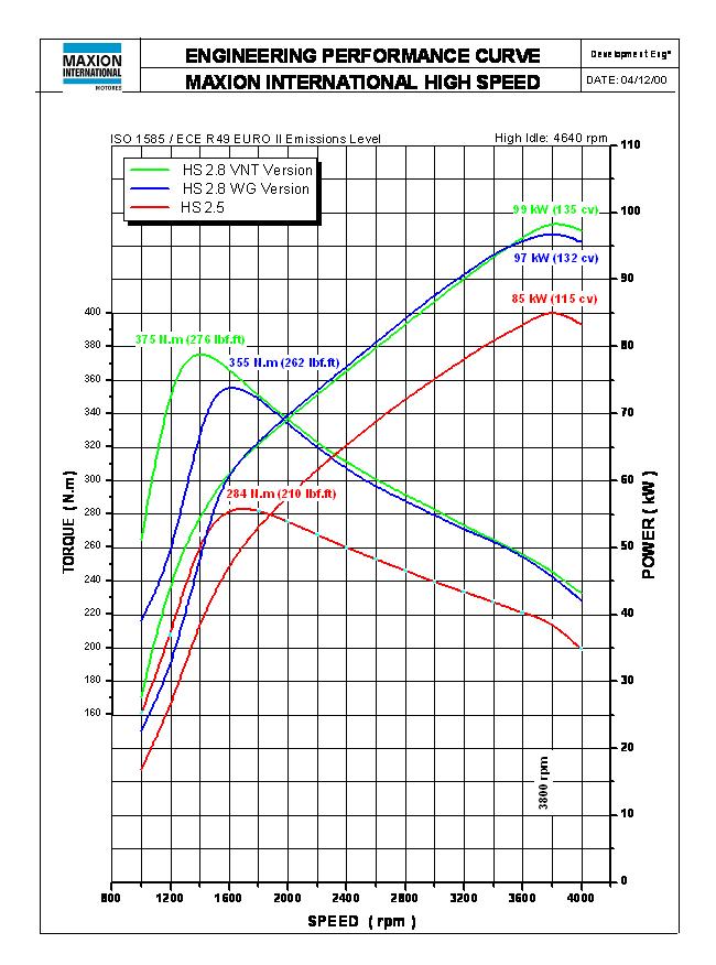

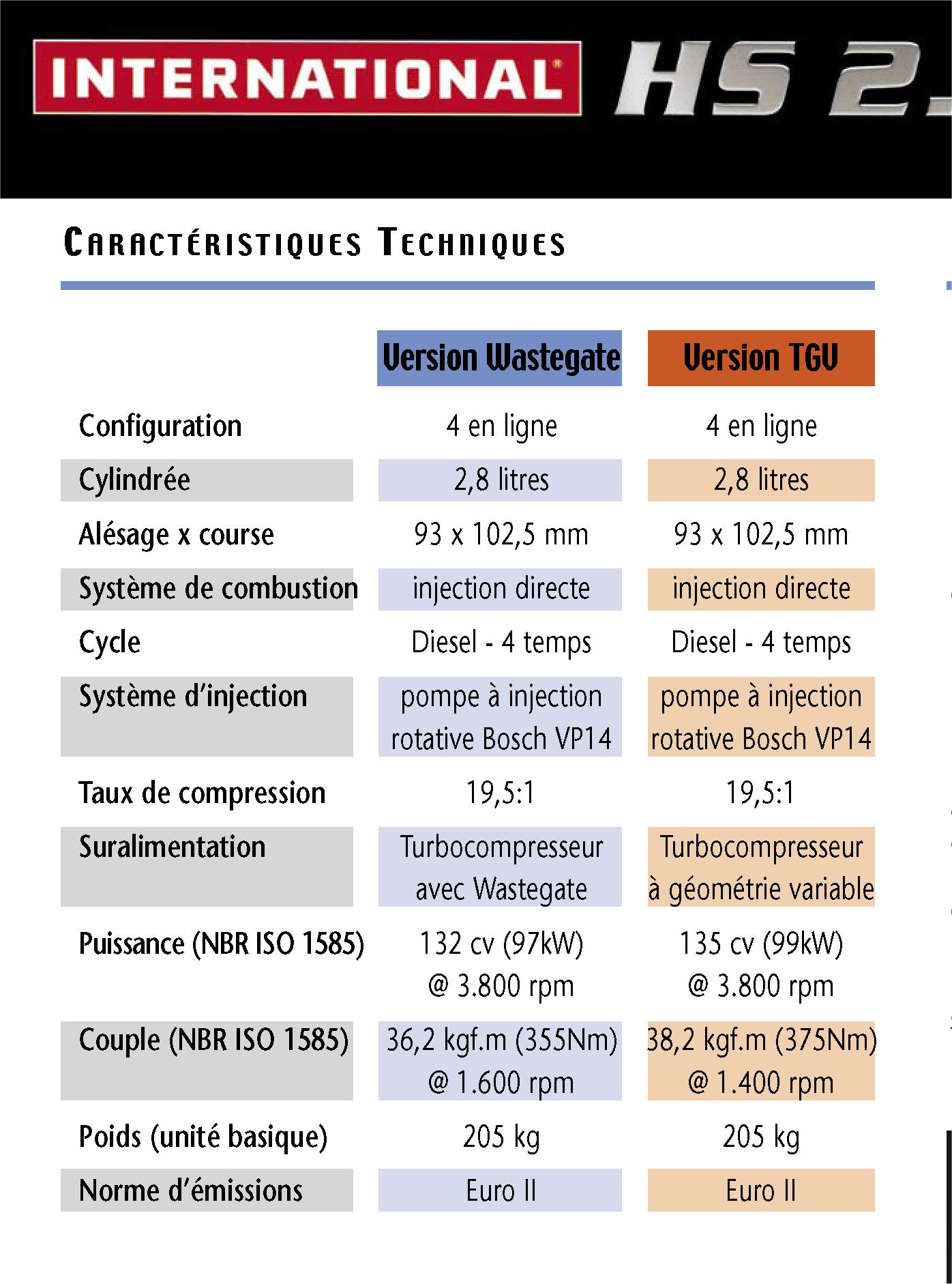

Visiblement, la différence de performance entre: sans et avec TGV n'est pas transcendante. :sm11:
Re: 2.8 TGV
disco200tdi a écrit :
Le fichier joint caracteristique_TGV.jpg n’est plus disponible.
Oui, donc, un 2.8 sans TGV serait en plus un gage de fiabilité, car les bruits de couloir donne le Turbo à Géométrie Variable comme plus fragile qu'un turbo à WasteGate. On peut voir sur la courbe que le couple max démarre plus tôt avec un TGV. Pour les chevaux ou les kW c'est pareil à un poile de cheveux près. Dans ma jeunesse on me disait qu'en TT (cote très raide),il fallait rouler au croisement couple chevaux pour tirer le meilleur rendement du moteur et là c'est pareil, pour les deux à 2000tr/mn.
