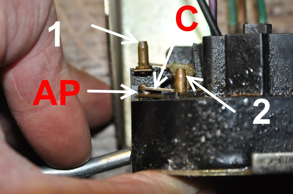

2)Commodo vu de dessus.
 Les doigts agissent de façon à faire un appel de phare en tirant sur le levier. La languette mobile
C vient en contact avec
2
3) Là on peut voir la languette
C n'est plus en contact donc: Soit on est au repos, en veilleuses, ou en codes, cela dépend de la position du petit commodo de colonne.
4)Languette
C en contact avec le plot
1 donc on est en position phare si le commodo de colonne alimente le plot.
5) Sous un autre angle dans l'axe du levier: Sachant que le levier n'a que deux positions fixe et une position poussoir, on comprend que l'on est toujours soit en position phare, soit en position code si on ne touche à rien, le levier verrouillant l'une des deux languettes mobiles dans une position ou l'autre. Sur la photo on est en position code.

6)Languette mobile en position phare.
Souvent un problème de code de phare, ou d'appel de phare provient de l'oxydation de ces contacts. Déjà vu le contact d'appel de phare fondu incrusté dans le plastique, dut au montage de phares additionnels sans relais.
Le problème, peut être aussi purement mécanique, il y a un petit bonhomme blanc jaune dont on voit la tête photo 4), les bras écartés à des hauteurs différentes qui manœuvre les 2 languettes mobiles, si il a un bras cassé les languettes ne sont plus soulevées.
Le levier de commande, c'est un peu comme le zizi de ce petit bonhomme, il se peut qu'il n'apprécie pas du tout un coup de genou qui le casse à l'intérieur, ou qui casse une languette en plastique noire qu'il a derrière la tête photo 4) et qui fait que le levier devient tout mou et ne verrouille pas bien les positions... Code/phare bien sur!
Il se peut aussi qu'avec la surchauffe ou l'age les languettes cuivre perdent de leur effet ressort et les contacts ne s'établit plus franchement. Cas d'un allumage ou d'une extinction aléatoire.
Problème d'oxydation du sertissage des plots, tout parait normale, mais le courant ne passe pas entre le plot et la platine sur laquelle il est serti. Il faut toujours se méfier des sertissages oxydés en électricité qui en apparence on l'air corrects.
