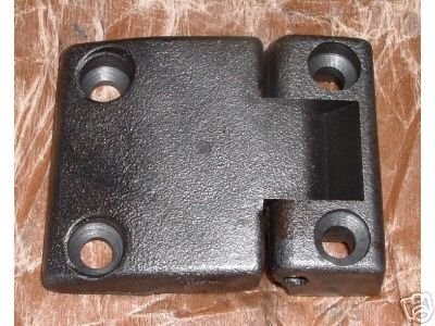

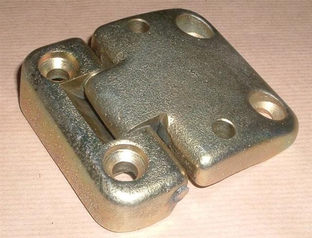

mouais
pour info les anciennes MXC**** et MRC**** qui sont souvent vendues comme remplaçant pour les modèles récents, sont différentes de par leur forme. fonctionnellement ça passe, par contre les cales plastiques qui vont dessous sont bcp trop grandes et n'ont pas la même forme. ça ne va donc pas sur un defender "récent" (après WA138475 à priori, mais à vérifier car il me semble que sur mon 110 de 84 c'est les mêmes que sur un 130 de 99 ...), ou du moins ça ne fait pas très propre
mxc/mrc: bdb: (photos: LRS)
