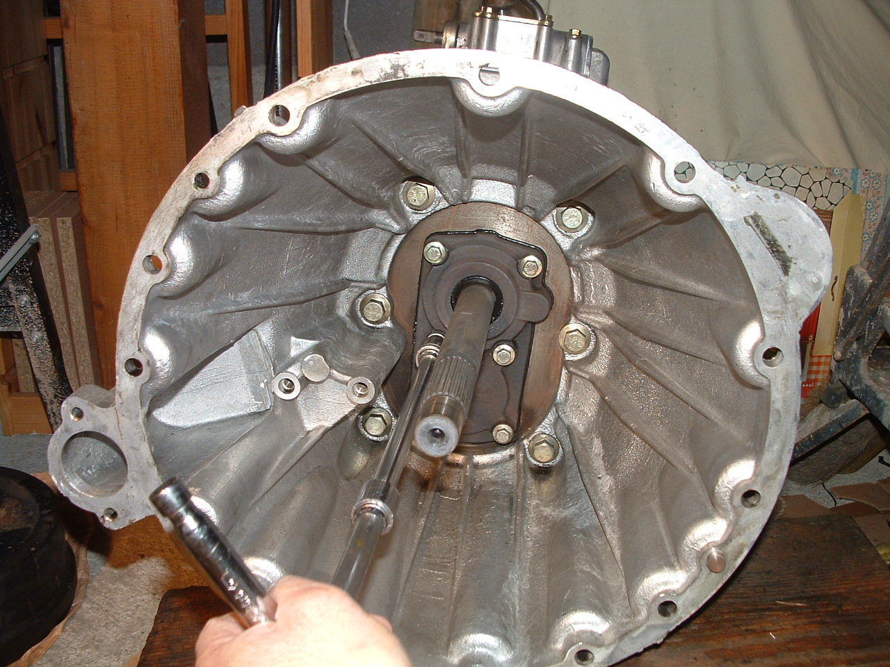

remplacement radial R380 côté embrayage
aprés une bonne toilette, j'aperçois enfin le joint, monté dans un couvercle en fonte fixé par 6 vis "au cul de la Boite".
dépose des 6 vis et du couvercle en maintenant l'arbre primaire car ce dernier à tendance à venir avec (et comme je sais pas comment c'est fichu derriere...je voudrai pas être obligé d'ouvrir la boite pour repêcher qque chose....) :mrgreen:
couvercle déposé avec les deux bagues extérieures des roulements restés en place (attention celle du bas ne tient pas)
je chasse le joint avec douille et maillet
le joint extrait à côté de la bague extérieur de roulement (celle qui tient pas)
je remarque un anneau logé dans une gorge sur la bague extérieure du roulement, bizarre ce montage...
a quoi il sert l'anneau?

nanard833 a écrit : a quoi il sert l'anneau?
A maintenir la bague extérieure du roulement axialement en place. Par la suite, la bague sera montée avec un ajustement serré.
AMHA, cela a dû s'avérer nécessaire pour le réglage du jeu axial des arbres.

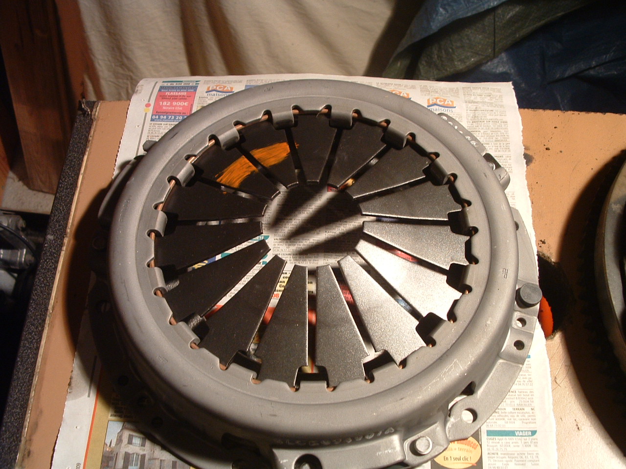

Salut à tous,
en attendant les pièces de la BT, j'ai déposé le mécanisme d'embrayage, le disque, et le volant moteur, et vous livre quelques photos sachant que la bête commençait à "brouter" au démarrage (Kilométrage de l'embrayage:160 000 du disco 250 000) et oui le premier embrayage avait laché à 92000....remplacement réalisé à l'époque chez LR: mécanisme disque, butée, fourchette, récepteur, spi vilo:
le disque usagé "marque Valéo"épaisseur mesurée entre 8,34 et 8,40 on voit encore les rainures
le disque neuf "marque AP" épaisseur 8,8 à 8,9  je remarque le moyeux différent  nouvellement référencé chez LR et dit "renforcé"
le diamètre du neuf est supérieur de quelques mm à l'ancien
le neuf côté face
le neuf côté face
le vieux côté face
le vieux côté face
l'ancien mécanisme
l'ancien mécanisme
le nouveau
le nouveau
15 lames de diaphragme sur le neuf maintenues par un anneau prisonnier de pattes en tôle recourbées en périphérie. La forme des lames change et présentent chacune une courbure à la hauteur des tâches de peinture orange
les 18 lames "plates" de l'ancien, on remarque les empreintes de la butée d'embrayage
distance du plan d'appui au sommet des lames de l'ancien : 55 mm
idem sur le neuf...ouf!
