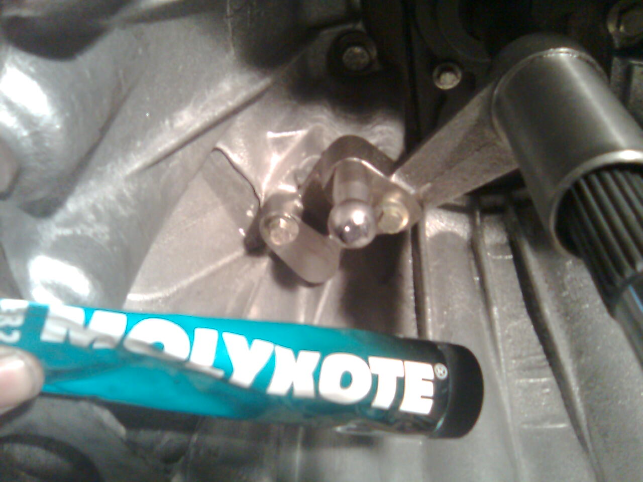

J'ai déjà vu ce truc là mais quand je vois l'état quasi neuf de ma fourchette qui a fait 160 000 avec le 2° embrayage, je suis septique.Feub a écrit :Penses a renforcer ta fourchette!!
http://www.distri4x4.com/Detail_Documen ... px?Name=10
C'est vrai aussi qu'on se demande comment ça peut tenir une quincaillerie pareille et voit sur ce forum des gugus qu'on défoncé les petits patins qui appuient sur la butée!!
C'est a mon sens le côté le plus fragile et non l'articulation seule.
Je pense en particulier au diamètre ridiculement petit des axes de patins et l'encastrement dans les deux (faibles) épaisseurs de tôles accolées l'une contre l'autre. Mais je vais ptèt le faire pour m'amuser un peu A+
Re: remplacement radial R380 côté embrayage
Oh que oui , j'en ai déjà troué une , les grosses boules , autant de MO pour un si petit trouFeub a écrit :Penses a renforcer ta fourchette!!
te le conseille vivement aussi
I m'mettent la pression les troueurs de fourchettes! J'vous dis que j'vais le souder le p'tit trucmuch façonné au forêt de 19 "arrondi" A+
