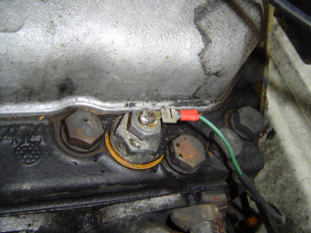

Ta culasse ne proviendrait elle pas d'un 2,5 l atmo? C'est le montage que j'ai sur le mien.
Je n'ai pas idée du filetage, mais vu le montage il doit être conique.Si c'est le montage d'origine des 2,5 l atmo, et que les valeurs des sondes sont les mêmes, installe une sonde d'atmo.

C'était tout à fait ça...merci torero.
