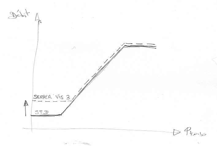

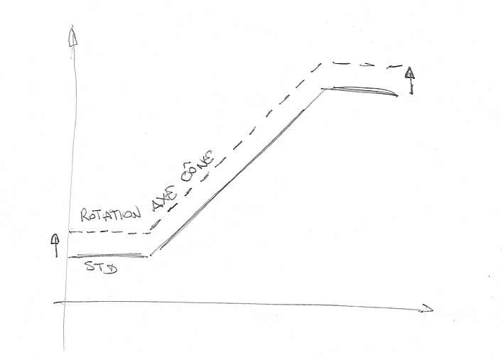

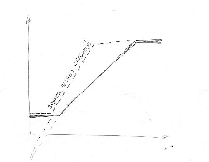

Discophil a écrit : Si en tournant la membrane on arrive au point de débit maxi, il faut visser la vis 3 sur la coupe, ce qui permet de faire descendre le cône avant la pression de suralimentation et donc d’augmenter le débit sur toute la plage d’utilisation de la LDA.
Je ne crois pas que cela augmente le débit de gasoil sur toute la plage d'utilisation de la LDA.
Cela augmente le débit uniquement lorsque la pression de suralimentation est faible et ne fait pas bouger la LDA. Non ?
Messages : 2319
Re: Optimisation pompe à injection Bosch VE
The Pater a écrit : Cela augmente le débit uniquement lorsque la pression de suralimentation est faible et ne fait pas bouger la LDA. Non ?
je vois ça comme suit, corrigez-moi si je m'enduis d'erreur:
Messages : 14030
Pour le serrage de la vis 3, je suis d'accord
Pour la rotation de la membrane, je suis d'accord
Pour le serrage de l'écrou, je serai d'accord avec ton schéma si le "serrage" de l'écrou est pour toi le sens de rotation de l'écrou qui enlève de la précharge au ressort. Dans ce cas, pour la même pression de suralimentation, le cône descend plus bas et le débit est plus important.
Messages : 2319
The Pater a écrit : Pour le serrage de l'écrou, je serai d'accord avec ton schéma si le "serrage" de l'écrou est pour toi le sens de rotation de l'écrou qui enlève de la précharge au ressort. Dans ce cas, pour la même pression de suralimentation, le cône descend plus bas et le débit est plus important.
oui c'est vrai que c'est ambigü.
Pour moi effectivement "serrage" correspond à ce que tu fais avec ta main en tournant l'écrou: tu le visses et il descend. Mais effectivement, le ressort de précharge se trouvant au-dessus de l'écrou, ce "serrage" relâche en fait l'effort de compensation.
