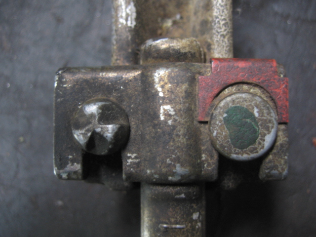

2) Cardans anciens modèles .Le long en haut le court en bas.
3) Axe du boitier de DA. Pas de réglage en longueur possible de ce coté la, obligé d'enlever la vis pour le sortir. Coté arbre le réglage en longueur est possible sur 2 cm environ, vis en place. Pour coulisser plus, il faut enlever la vis.
4) Là on comprend mieux

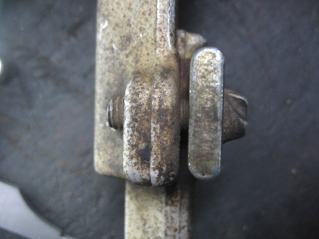

5) D'un coté comme de l'autre, ce n’est pas conique du tout, sinon on ne pourrait pas coulisser. Cannelures usées sur le boitier danger, coté colonne on peut se dire que la vis bloc un minimum en rotation sur le méplat qui permet le réglage en longueur.
Dahu a écrit :surtout au niveau de sa fixation sur l'arbre de sortie du boîtier de direction, ce qui m'inquiète pas mal (mal fixé = danger ?)
Véritable DANGER! car aucun blocage en rotation si les cannelures lâchent coté DA. Je t'interdis de rouler comme ça, ou alors tu me fais ton testament en ma faveur! :mrgreen: .

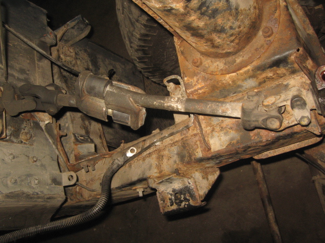

7) Colonne en place, sur un 300 de 96 là la liaison entre les deux arbres a fait son office le chauffeur ne s'est pas pris le volant dans le ventre. L'avantage de ce système par rapport à l'autre, on remmanche avec un petit coup de massette et la colonne est réutilisable.

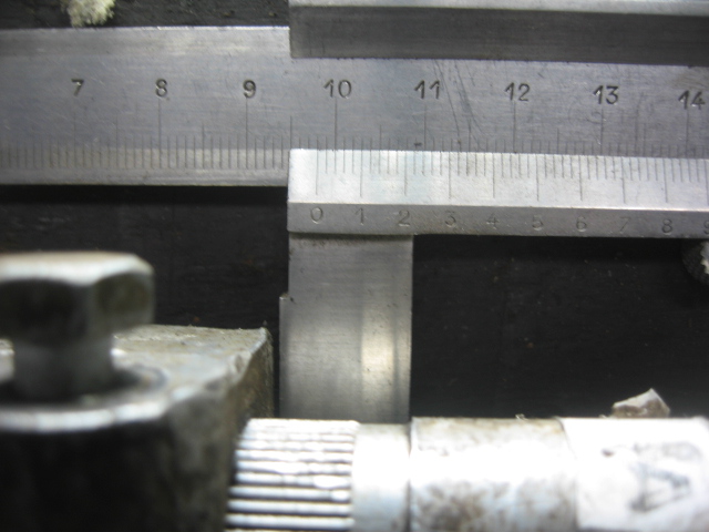

13) Pour abonder avec l'argument de feub: la course 98mm à...
14) environ 116mm soit 18mm avec la vis en place. Sans la vis la course est plus importante.
