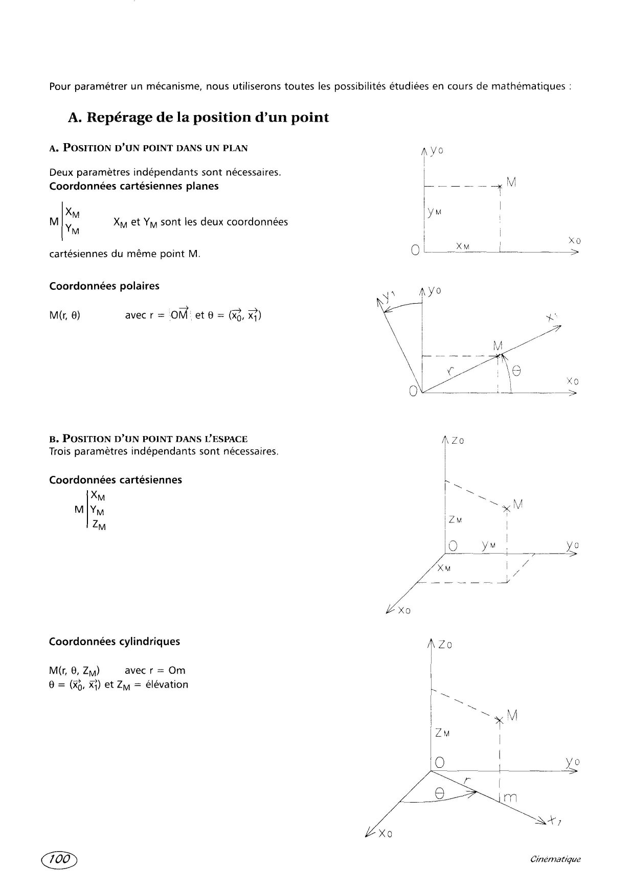

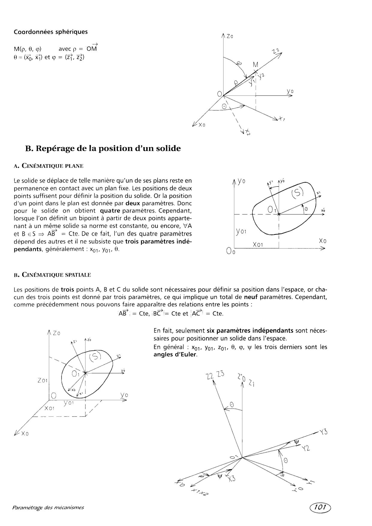

kebir31 a écrit :...Donc il va falloir que je me penche sur les joints à double-cardan. Je ne retrouve pas le sujet expliquant la théorie, si quelqu'un sait ou il se trouve, je lui serais reconnaissant. Et pour devancer un peu, je comprends le fonctionnement du double-cardan et j'accepte le fait qu'il soit homocinétique, ...
Voici donc un peu de théorie sur le paramètrage de mécanisme et trois exemples concrets : Le joint de Oldham, le joint de Cardan et le joint de Cardan double.

Sinon, pour l'histoire : http://fr.wikipedia.org/wiki/Gerolamo_Cardano
Pour ceux qui le souhaitent, je peux founir les pages de méca en version PDF de meilleur qualité. --> MP
