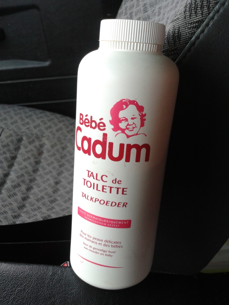

Une anecdote la-dessus suite aux grosses pluies des derniers jours...
Je me suis amusé à rouler dans les mares d'eau sur les parking. Les gosses adorent que l'eau arrive jusqu'au pare-brise :-)
Au bout de 15 minute de ce copieux rinçage, net bruit sous le capot, couinement aiguë proportionnel au régime moteur. Si on débraye et sans accélérer, le bruit s'arrête. Je démonte le galet tendeur pour regarder le roulement. Il n'est pas neuf et sans doute d'origine. Je le remonte, encore le couinement.
Le lendemain, toujours le bruit.
Je mets alors un peu de talc sur 15 cm de courroie (moteur à l'arrêt sinon le ventilateur en projette partout)
Au démarrage et à 120km/h => plus de couinement du tout
Moralité, avant on mettait le talc sur les fesses de bébé, maintenant c'est bon pour nos Def.... :lol:

Les vapeurs de graisses émanant du cache culbuteur devait permettre un léger glissement sans bruit de la courroie avant le rinçage à grandes eaux d'avant hier...
=> mauvais alignement?
=> phénomène vibratoire?
Je pencherais pour le phénomène vibratoire. Le coup de la rondelle à 10h (voir dans les autres page du forum) permet (AMHA) de vriller la courroie et de diminuer le phénomène.

Bonjour def1jour,
Le talque a-t-il réglé le problème définitivement ou as-tu changer de courroie ?
La mienne est neuve (Courroie trapézoïdale à nervures DAYCO 7PK1580) et au bout de 7 mois a commencé à couiner. A tout hasard (j'avais vu qu'il y avait un peu de talc lors de la livraison de la courroie neuve), j'ai mis du talc et cela vient de régler le pb.

FTN a écrit : La mienne est neuve (Courroie trapézoïdale à nervures DAYCO 7PK1580) et au bout de 7 mois a commencé à couiner. A tout hasard (j'avais vu qu'il y avait un peu de talc lors de la livraison de la courroie neuve), j'ai mis du talc et cela vient de régler le pb.
Le talc est une solution limitée dans le temps. Il sera nécessaire d'en remettre à intervalles réguliers.
Ce n'est donc, pour moi, pas LA solution. Mais un moyen de recherche de cause du couinement.
Parso, je n'ai jamais réussi à me défaire du couinement avec des courroies Dayco (sauf en mettant du talc), mais j'ai réussi avec une Hutchinson comme expliqué dans ce sujet, page 4 : http://www.landroverfaq.com/viewtopic.php?f=30&t=243
