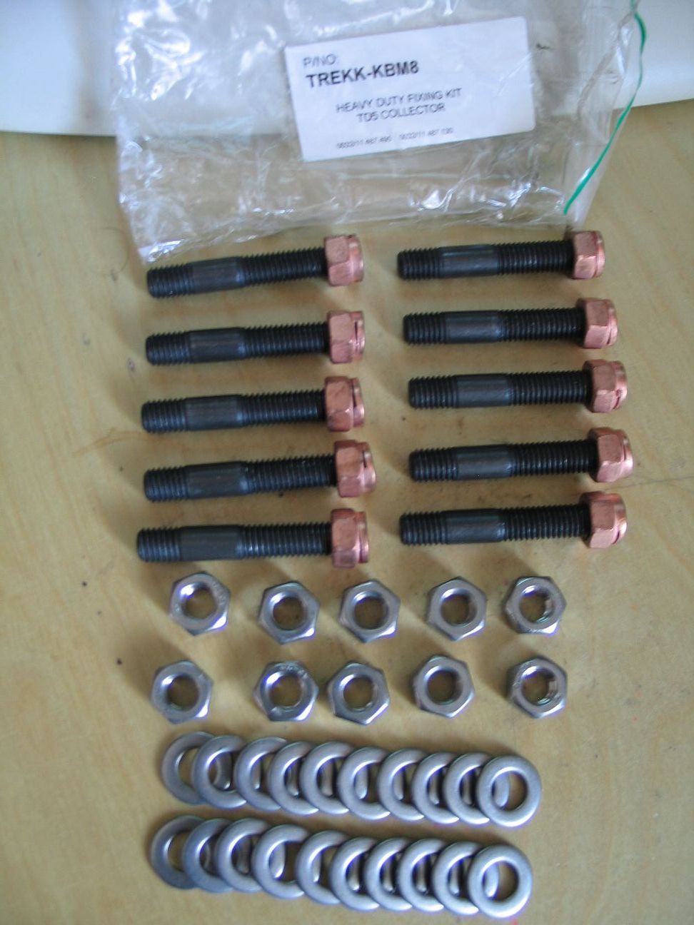

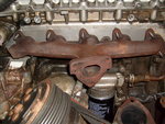

je refais à neuf ma ligne d'échappement avec joints et goujons neuf sur mon td5 de 2003 (120 000 km dont 80 de TP espagnole) car la clochette faisait un peu PCHITT a l'accélération (les goujons des cylindres 1 et 5 étaient cassés , 40% quand même ! :sm10: )
au moment de remonter je trouve dans le kit de goujons renforcés 2 sortes d'ecrou :
- des inox de M8/tête de 13 "normaux" :P
- des cuivres fendus M8/tête de 12,un chtouille :x
voici la photo
goujon renforcé + 2 écrous livrés + résidu d'extraction
qui sait s'en servir , où et comment , qui sas ?
PS : le residu d'extraction de goujon est une oeuvre de mÖÔssieur titof26 himself, merci !
Re: methode de vissage goujons collecteur renforcés
Amha, tu te sers des 2 écrous "normaux" en les serrant l'un contre l'autre pour le montage du goujon.Les écrous cuivre serviront à fixer le collecteur.

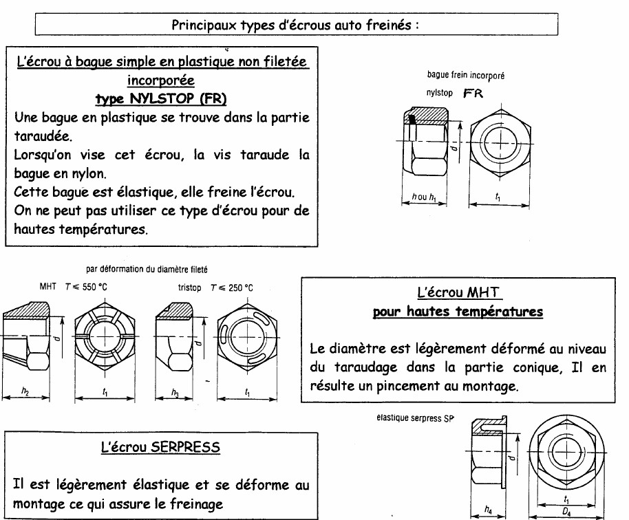

Trouvé ça sur le net :
Type d'écrou dont le cuivre Haute T°
Ref du Kit goujons HD pour Td5 : TREKK-KBM8
En effet, les écrous ne doivent pas être en cuivre.Ce doit seulement être un revêtement pour limiter la corrosion sur cette partie chaude.En aéro, ce genre d'écrou est plaqué argent pour les mêmes raison.C'est mieux, mais c'est plus cher. :wink:

bien ,

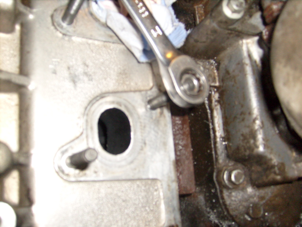

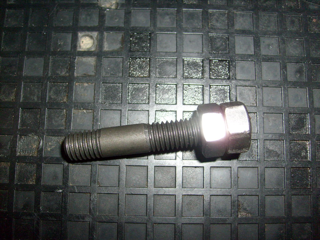

comme conseillé par torero j'ai utilisé les écrou inox 7.0 par paire pour le vissage des goujon en buttée dans la culasse (avec un poil de WD40 avant car ça grippe fort - conseil de wiiii, in another place :wink: )
le goujon avec son double écrou de serrage
serrage du goujon
serrage du goujon
il est ensuite facile de désolidariser les 2 écrous avec 2 clés de 13 sans tourner le goujon

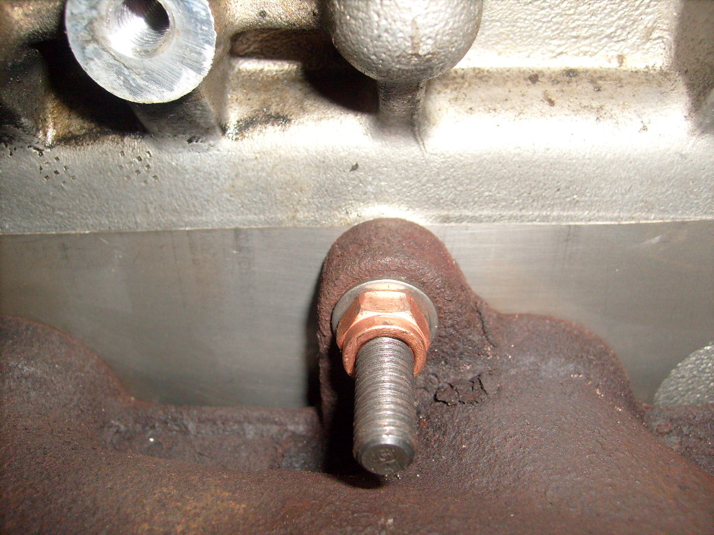

et j'ai serré le collecteur avec les ecrous "cuivre"
collecteur assemblé avec les ecrous cuivrés

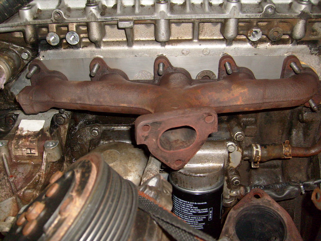

The pater : le couple d'origine du RAVE est de 25 N.m ce qui est peu mais qu'il faut rapporter à la mollesse des goujons d'origine et au bridage électronique du TD5
sur les goujons renforcé avec un bloque qui pulse 180 trotteurs j'ai estimé qu'on pouvait quasi doubler :idea: et je l'ai fait au coudogramme pifomètrique à comparateur de pouillème(tm)
Titof 26 : vu sur wikipédia ,"écrous fendus : la fente permet un écrasement qui diminue le diamètre (fente dans l'axe) ou diminue le pas (fente perpendiculaire à l'axe)".l'écrou fendu latéralement serait un système de freinage par réduction du pas ?
Ceci fait, faut-il se fier à la solidité des seuls écrous cuivrés ou dois-je les sécuriser en les contre bloquant avec les écrous inox , et si oui avec ou sans rondelles ?
état actuel , je laisse comme ça ?

Sinon en apparté le kit complet :
Kit goujons renforcé collecteur Td5 Ref :TREKK-KBM8

OK pour le revissage du goujon en utilisant les 2 écrous chromé en "écrou/contre-écrou", mais alors pourquoi en avoir fourni 5 paires (et avec les rondelles de surcroit) car j'ai quand même du mal à croire qu'il faille les changer à chaque vissage de goujon ???

je m'étais fait la meme remarque, de meme que je ne vois pas de raison à fournir des écrous en inox la ou 2 ex en acier courant auraient suffit...?

Je viens d'acheter exactement le même kit de goujons renforcés et le gars qui me l'a vendu (LPI Belgique pour ne pas les citer) a été catégorique. Il faut monter l'écrou inox (avec ou sans rondelle) pour bloquer l'écrou cuivré !!
Je ne vois pas pourquoi mais la longueur des goujons semble confirmer que c'est bien ce type de montage qu'il faut faire...
