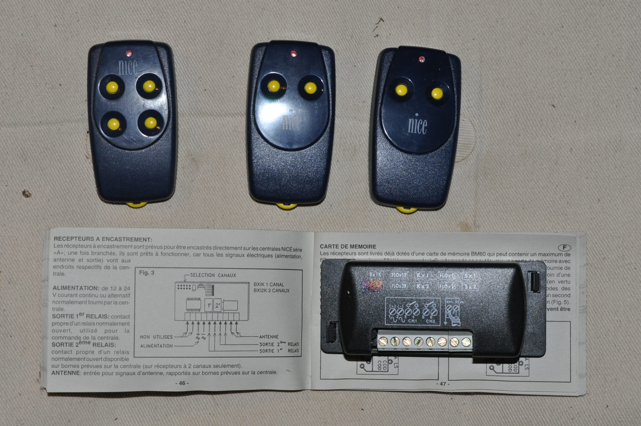

Salut CHâââRi... Une autre solution peut consister a acheter 2 portes complètes d'occasions nouvelle génération déjà équipées des commandes de centralisation et des moteurs de lève vitre. Puis tu vas chez bricomachin de ton choix et tu achète un récepteur de et 2 bip de portail électrique de chez Somfi ou autre marque. Tu récupère des bouton de lève vitre a la casse avec un bout du faisceau. Ou bien dans la gamme land genre vieux range, car plus pratique sans relais et autre ECU . Vas voir là pour le principe des vitres électrique, je l'avais fait sur la porte gauche du temps ou le land était conduite à droite, c'était plus facile au péage, parking...
Pour te faire une idée de la centralisation : Le coté pratique, de ce modèle c'est qu'il s'alimente en 12v batterie, il commande 2 relais. Tu programme toi même tes télécommandes pas besoin de T4 ou autre gadget land rover. SAV dans toute les villes France. 1million de codes possibles parmi les codes autorisé juste pour ce boitier, les autres récepteurs étant différent et ont aussi leur million de codes. Consommation au repos 15mA.
L'inconvénient, tu es limité à 60 télécommandes, pour toute ta progéniture, le chien, le poisson rouge, les amants de Madame... Je ne sais pas si cela sera suffisant...
A bientôt

trop fort le bricolage comme d'habitude ; je regarde cela attentivement ce we, merci
