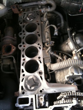

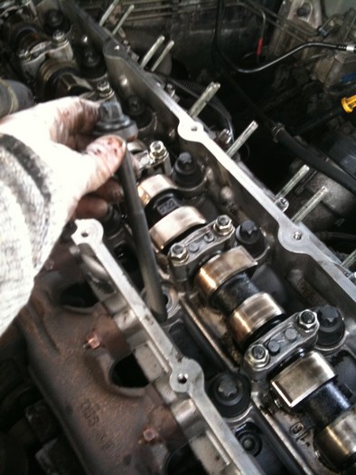

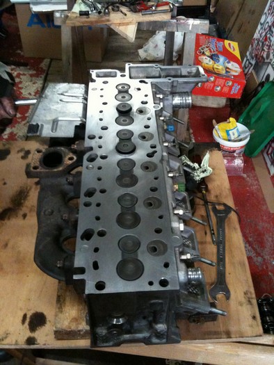

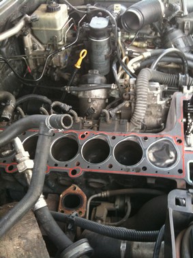

voila la culasse à été déposée on a trouver que les vis de culasse
paraissaient pas trop serrer et le joint des points de rouille entre les cylindres et le circuit d'eau
pour plus de sureté nous avons remonter avec une culasse éprouvée un joint neuf bien sur et des vis neuves
le tous serrer comme dans le manuel d'atelier.
pour l'instant le problème de chauffe est résolue.
