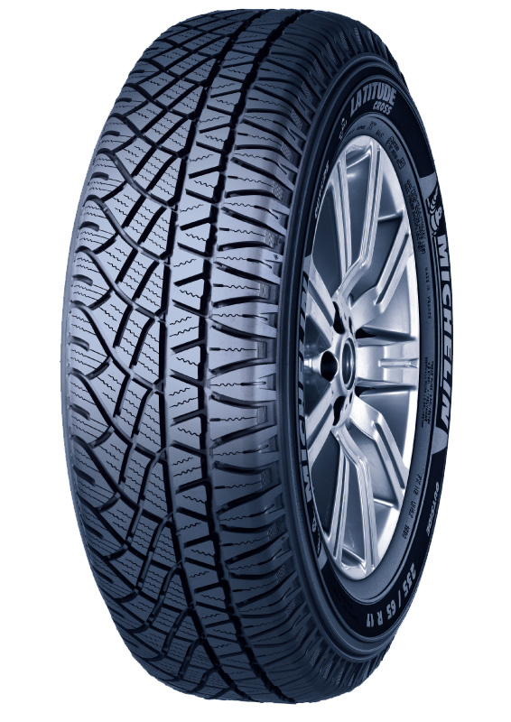

En 205/80 R 16 pour 4x4 mixte route/off road en Michelin tu as le Latitude Cross. Tu as aussi le Michelin O/R en 205/80 R 16...mais c'est une autre histoire.
