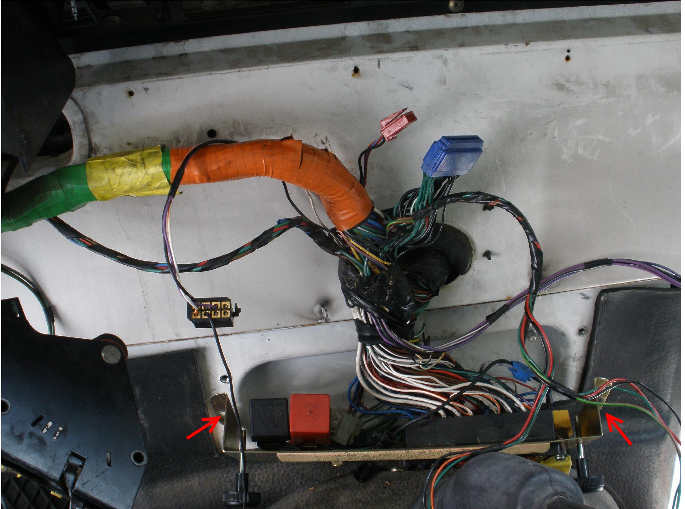

Pour sortir la cosse avec un tout petit tournevis tu pousses l'ergot de vérrouillage:
Ensuite, comme l'ergot a été rentré, tu peux voir la marque du tournevis dessus, il faut le ressortir afin de pouvoir de nouveau verrouiller la cosse en position, sur sa petite marche en réintroduisant la cosse dans le support plastique noir par l'intérieur:
Le plus simple, pour y accéder, c'est de démonter l'ensemble du tableau avec son support métallique, il y a deux vis cruciformes, que tu peux remplacé par des vis de 6 en 6 pans plus facile à démonter.
Car c'est là où, tu auras le plus d'amplitude sur les fils pour bricoler derrière, car le fait de démonter juste la platine noir, ne te permet pas de tirer suffisamment sur les fils pour bricoler derrière, et encore moins si le fil et sa cosse tombent et se perdent dans le faisceau. Tu peux dans cette configuration ressouder la cosse sur son fil de façon plus confortable.
Juste pour mieux visionner ce qui est sur la face caché du porte fusible. :wink:
NB: Attention! : Débranche la batterie avant d'intervenir sur le support des fusibles, car il y a du +12V permanent sur les supports des fusibles 1 et 2.
