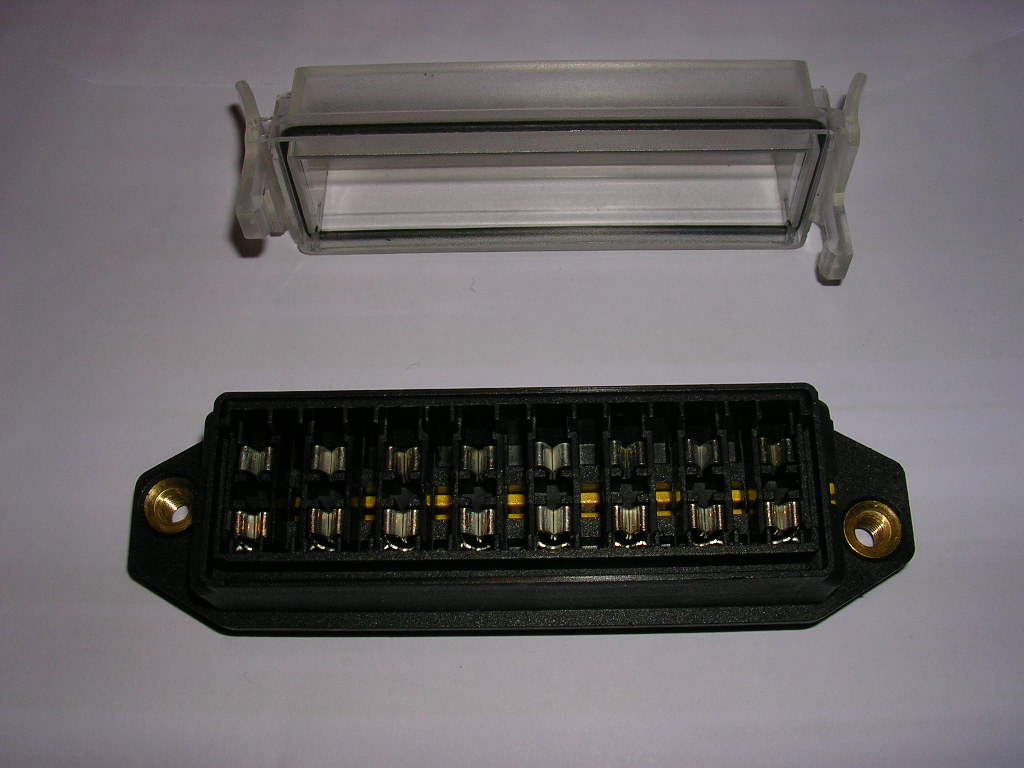

romain71 a écrit :Salut à tous. J'ai effectué sur mon 2.5 TD le changement de cette boite à fusible. Impossible de retrouver ses fichus fusibles en verre qui faisait 29 mm de long sur le mien. J'ai commandé 2 portes fusibles de 8 emplacements chacun, des cosses et j'en ai eu pour 2 heures environ pour changer cette platine porte fusible. Je mettrais des photos pour les intéressés.

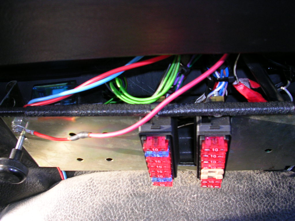

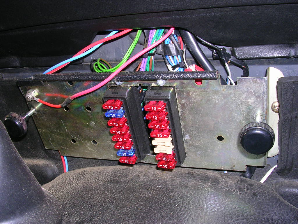

Voici les photos de ce que çà donne une fois intallé
Réalisé avec ces portes fusibles :
Voilà, s'il y a des questions, n'hésitez pas.

Salut, beau travail :sm6: .
Quel est la marque des supports de fusibles? Ils ont l'air de bonne facture. Le prix? Une adresse?
Les fils à l'arrière, ils sont fixés par vis ou soudés?
Le fil violet que tu as raccordé sur l'écrou prisonnier de la platine support, c'est une masse qui sert a quoi? Habituellement le violet et ses dérivés avec liseré, sont réservé au +12v permanent.

Salut, les supports de fusible viennent de chez vehicle wiring products en Angleterre. ( http://www.vehicle-wiring-products.eu/V ... mepage.php ). çà ne vaut pas tellement cher ( 3.95 £ HT pièce ).
Les fils sur les cosses ( qui viennent du même endroit que les boites à fusibles ) sont sertis dessus. Pas de soudage ni vissage mais celà tient super bien.
Le fil violet est la masse du relai que j'ai mis dans la "goulotte" du tableau de bord pour les feux de travails arrière. Aucune coïncidence avec le faisceau d'origine du véhicule.

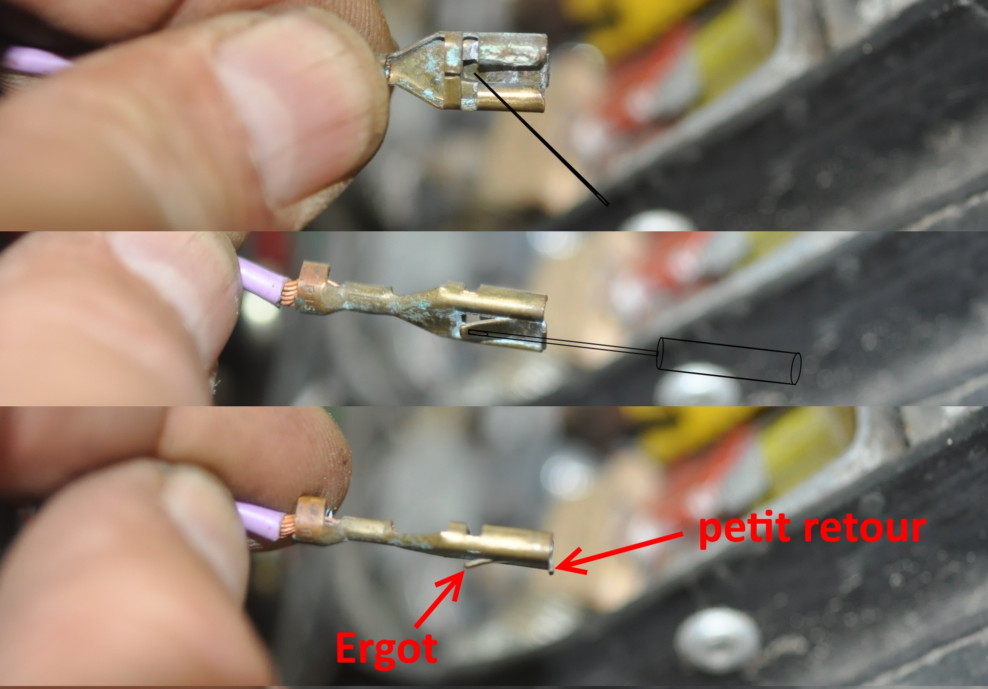

Sur mon 300tdi j'ai un fusible qui n'est quasiment plus maintenu dans le support et j'ai potentiellement un fil mal branché à la cosse du support. Après avoir dévissé le support je ne peux pas le faire pivoter suffisamment pour voir comment se fait la fixation cable/cosse à l'arrière. Est il possible de défaire la cosse du support à fusibles et de passer l'ensemble cosse/câble par l'avant ?

Ton problème vient de l'ergot de la cosse, qui sur ces portes fusibles, a force de manipulation, fini par s’aplatir, lorsque l'on tire sur le fusible, ce qui a pour effet de ne plus empêcher la cosse de partir au fond, d'autant qu'elle n'est pas tenu vraiment parallèle a la cosse du fusible, donc en forçant un peu dessus pour remettre le fusible on pousse trop fort ce qui a pour effet de la chasser les cosses à l'intérieur.
Pour sortir la cosse avec un tout petit tournevis tu pousses l'ergot de vérrouillage:
Ensuite, comme l'ergot a été rentré, tu peux voir la marque du tournevis dessus, il faut le ressortir afin de pouvoir de nouveau verrouiller la cosse en position, sur sa petite marche en réintroduisant la cosse dans le support plastique noir par l'intérieur:
