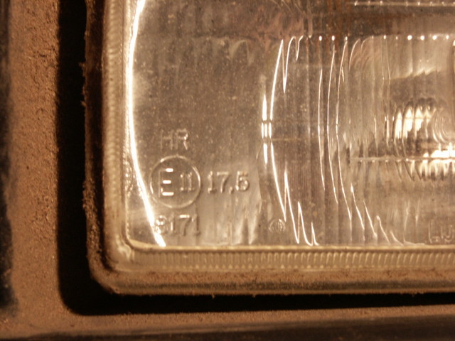

les marquages sont: C pour les feux de croisement, R pour les longue portée, et B pour les antibrouillards (ou F3 pour les phares à Leds mais je ne pense pas qu'il y en ait déjà beaucoup sur le marché, et encore moins en occase
). Ces marquages se trouvent après le "E" cerclé, suivi du code-pays et du numéro d'homologation.

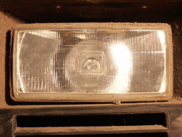

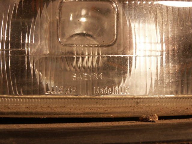

Bon, voici des phares de spoiler de range classic!
On trouve un R, donc longue portée d'après kébir, et après l'avoir branché ca éclaire 'concentré' et a vue de nez a au moins 50m, donc, longue portée...
et le H?
et le H?

Donc les phares de spoiler (option) de Classic, qui sont "au ras du sol" et très écartés l'un de l'autre (donc les caractéristiques des AB) sont en fait des longues portées ?
Bien joué les anglais.

Il me semble qu'il était possible d'avoir des AB quand on commandait l'option spoiler?
En tout cas, sur tous les ranges que j'ai eu, les phares du spoiler s'allument en même temps que les feux de route (si on appuie un bouton qui commande ces phares), et se coupent quand on repasse en code: bref des LP
Mais il me semble aussi que le câblage est prévu pour commander des AB, mais je sais plus d'ou je tiens cela... la vieillesse me guette!

Le marquage "H" est pour indiquer que la source de lumière est une ampoule halogène.
Par contre il me semble que ce marquage a été abandonné car de nos jours tous les phares (une note en passant: ne pas confondre phares avec feux: les phares c'est pour éclairer devant soi, les feux c'est pour se signaler. Et ... le feu de position peut se trouver dans l'optique d'un ... phare. Et l'expression "feu de croisement" étant un abus de langage
) sont montés en halogène, sauf les HID (marquage "D") et les LEDs bien sur.
