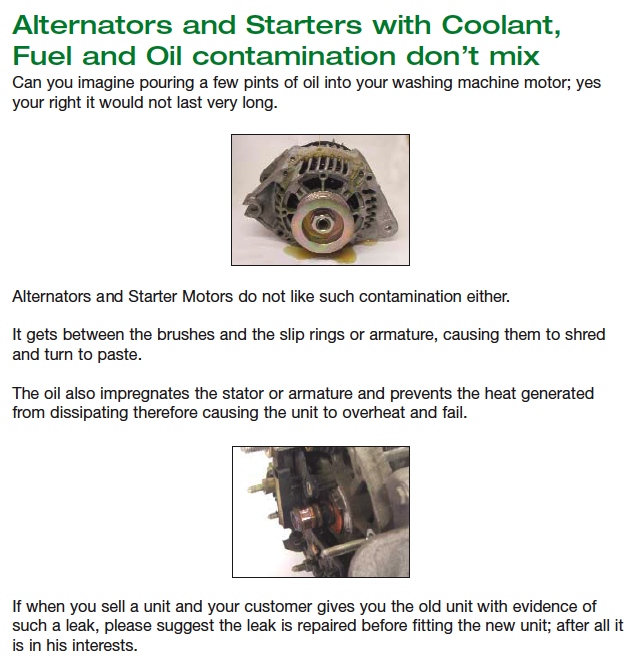

"problème : l'alternateur était plein d'huile (et sans doute depuis les premiers kilomètres....)"
J'ajoute comme tout le monde, photo + courrier recommandé AR, car d'après ce que j'ai pu lire la contamination d'huile au niveau d'un alternateur n'est pas l'idéal pour la suite de son fonctionnement. Cf le document ci-dessous :
