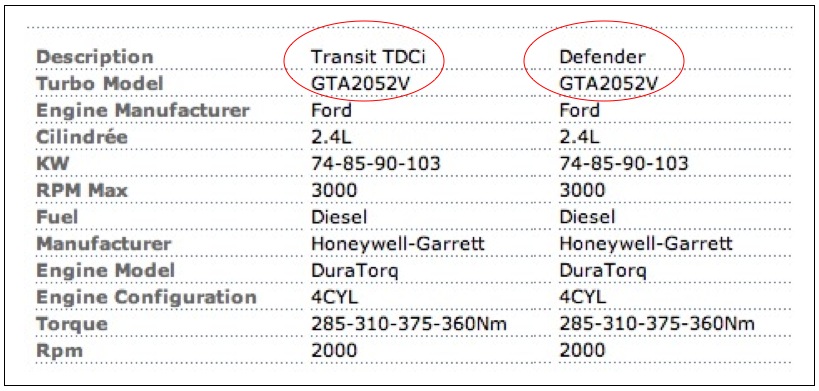

NB : pour info (si un jour quelqu'un se demandait) c'est un Garrett à géométrie variable de chez Honeywell, modèle GTA2052V. Cf ci-dessous.

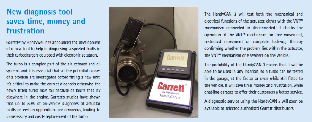

J'ai vu que Honeywell mettait au point un nouveau testeur d'atelier pour les turbos Garrett. Cela date de l'automne 2009.

Def e-Duck a écrit : J'ai vu que Honeywell mettait au point un nouveau testeur d'atelier pour les turbos Garrett. Cela date de l'automne 2009.
Cela ne test que la partie électronique des turbos.
