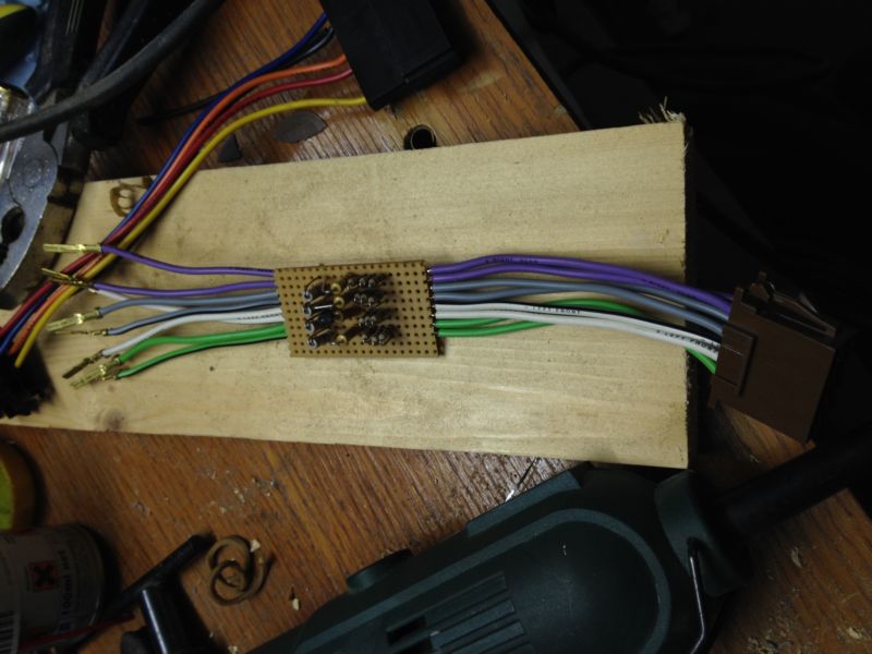

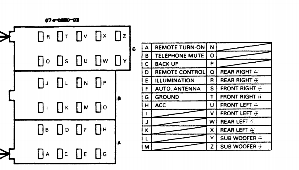

bonjour
question a zackouille as tu la reference de l'adaptateur pour les commande au volant de nexxia pour le P38?
sinon merci pour les info je me lance pour changer l'autoradio et faire l'adaptateur..
j'ai au cas ou une deuxième piste puisque c'est l'afficheur qui ne fonctionne plus sur le mien , j'ai vu qu'il étai facile de changer la façade du clarion
donc essayer de trouver un poste au rebut et échanger les façades ... mais j'ai un doute , ou est stocké le code dans l'autoradio ?
pour ceux qui cherche le cablage de la prise du lecteur CD
plans prise cd clarion P38
accessoirement qui a fait cette modif recement
et quel autoradio avez vous choisis ?
tactile inside
archibal3
Messages : 109
Enregistré le : 12/04/2007 12:54
Localisation : 67 proche strasbourg
Re: Schéma de cablage autoradio P38 HSE
Message non lu par archibal3 »
bonjour

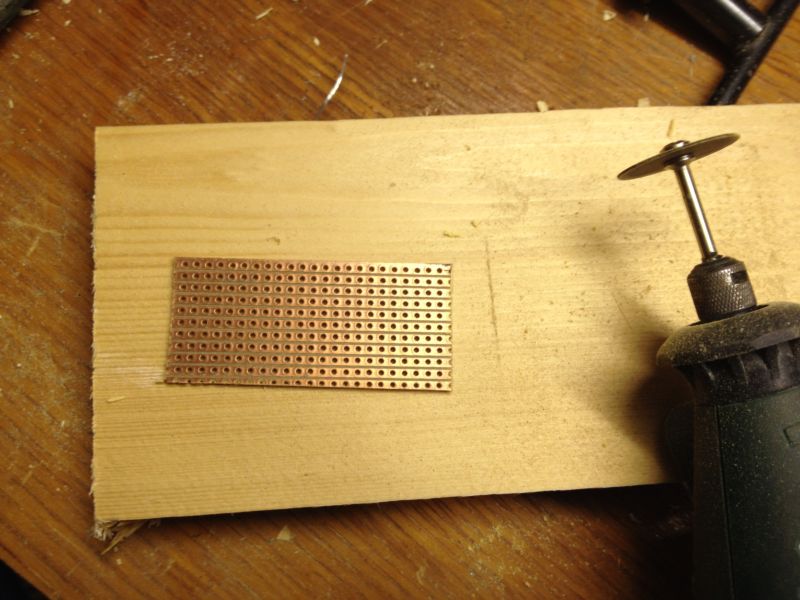

après une après-midi de bricolage :D
premier test en début de soirée
et c'est un échec total :sm1:
aucun son ne sort des HP
j'ai tester avec un autoradio JVC KD G332
j'ai un doute toutefois sur la prise din de l'alimentation qui n'a que 5 fils
alors que sur le range il y en a 6
et malheureusement les couleur ne corresponde pas au couleur indiqué dans le fichier exel
sur mon faiseau le fil bleu et indiqué antenne ou accesoire mais arrive sur la broche F
rien en A B D
j'imaine qu'un de ces 3 contact doit alimenter l'ampli ?
reprise le week end prochain
si j'ai des idees
bonne semaine

Bon j'ai pris le temp hier soir
Et finalement en branchant le fil bleu ( prévu pour l'antenne )
Sur le plot A et bien sa fonctionne
Il faut bien alimenter l'ampli par cette fiche
Bon reste à trouver pour les commandes au volant
Et le caisson de basse
tactile inside

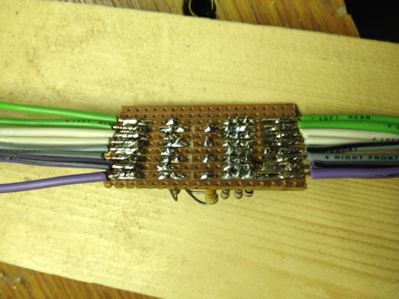

archibal3 a écrit : Image
Visiblement tes trois résistances de 120 Ω en parallèle sur chaque entrée, ne font pas 1W. Il parle chauffe, je pense donc que le choix des 3 résistances en parallèles est dut a un problème de courant. Sinon en plaçant une seul résistance de 40 Ω à la place des trois de 120 Ω, mais en 4 ou 5W, tu élimines ce problème.
archibal3
Messages : 109
Salut LØLØ
Bonne Nouvelle de toute façon je n'avais pas de 120 hom alors j'ai mis ce que j'avais soit des 100hom
Je vais voir si j'ai des gros bestiaux de 5 w
Maintenant faut que je trouve des adaptateur pour la prise antenne
Parce que forcément c'est pas très standard non plus
tactile inside

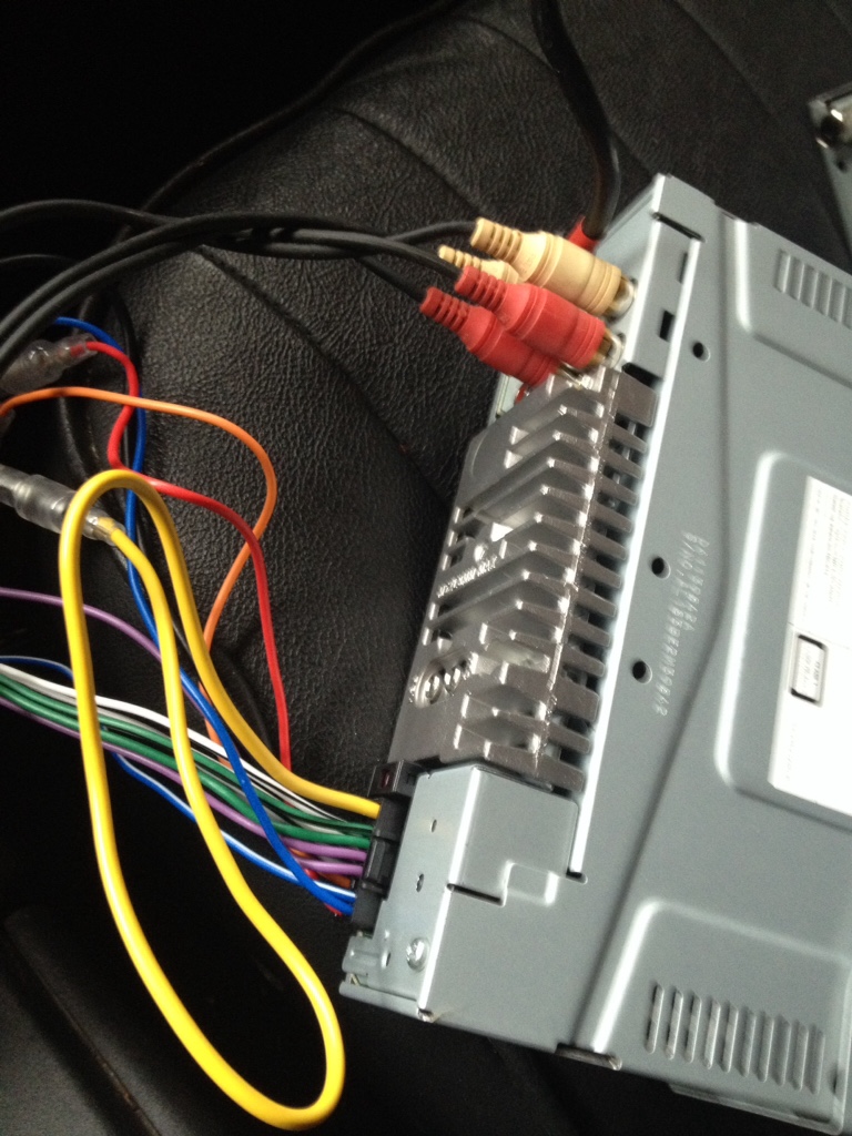

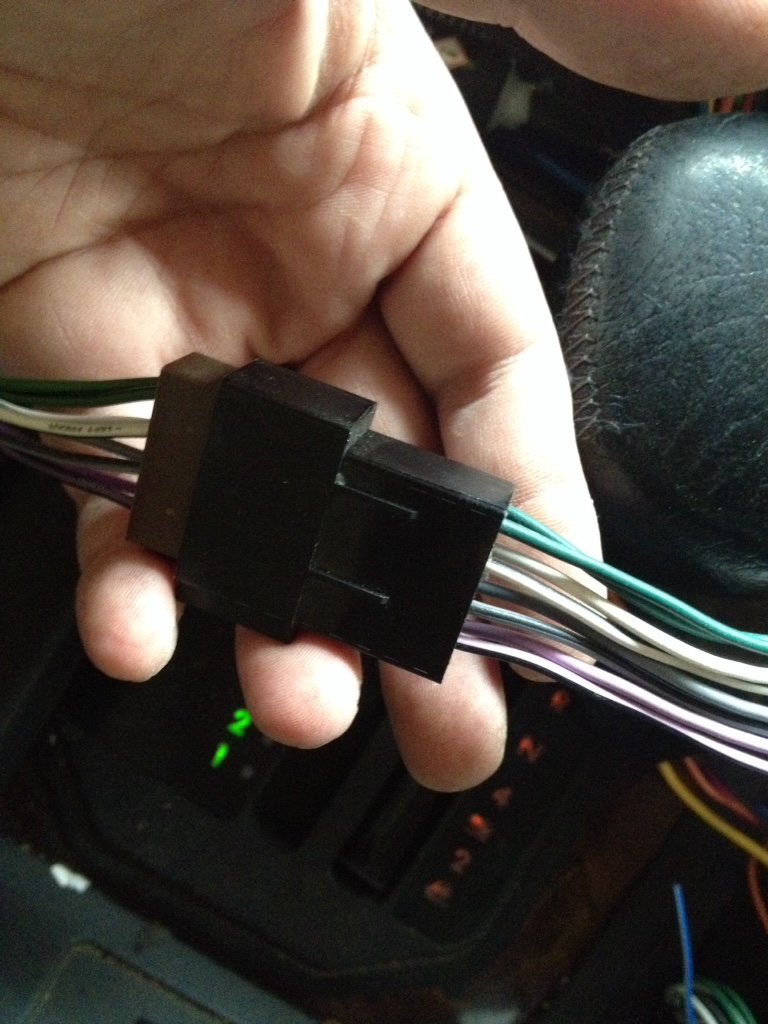

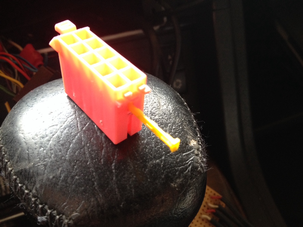

Hello
Bon suite des mes déboires
J'ai finalement acheter un beau jouet alpine avec des sorties rca pour alimenter un ampli
Et modifier la prise 10 broches en 8 broches conventionnelle
A savoir la prises 10 broche a une languette qui bloque les contact
J'ai bien galèrer 30 minutes avant de trouver l'astuce
Les deux contact de la 10 broche restant son pour le caisson de basse , jai donc souder une prise rca directement.
Pas de commande au volant pour le moment je me refuse de payer leur adaptateur une fortune :-(
En tout cas j'ai retrouver un bon son
Bonne journée
