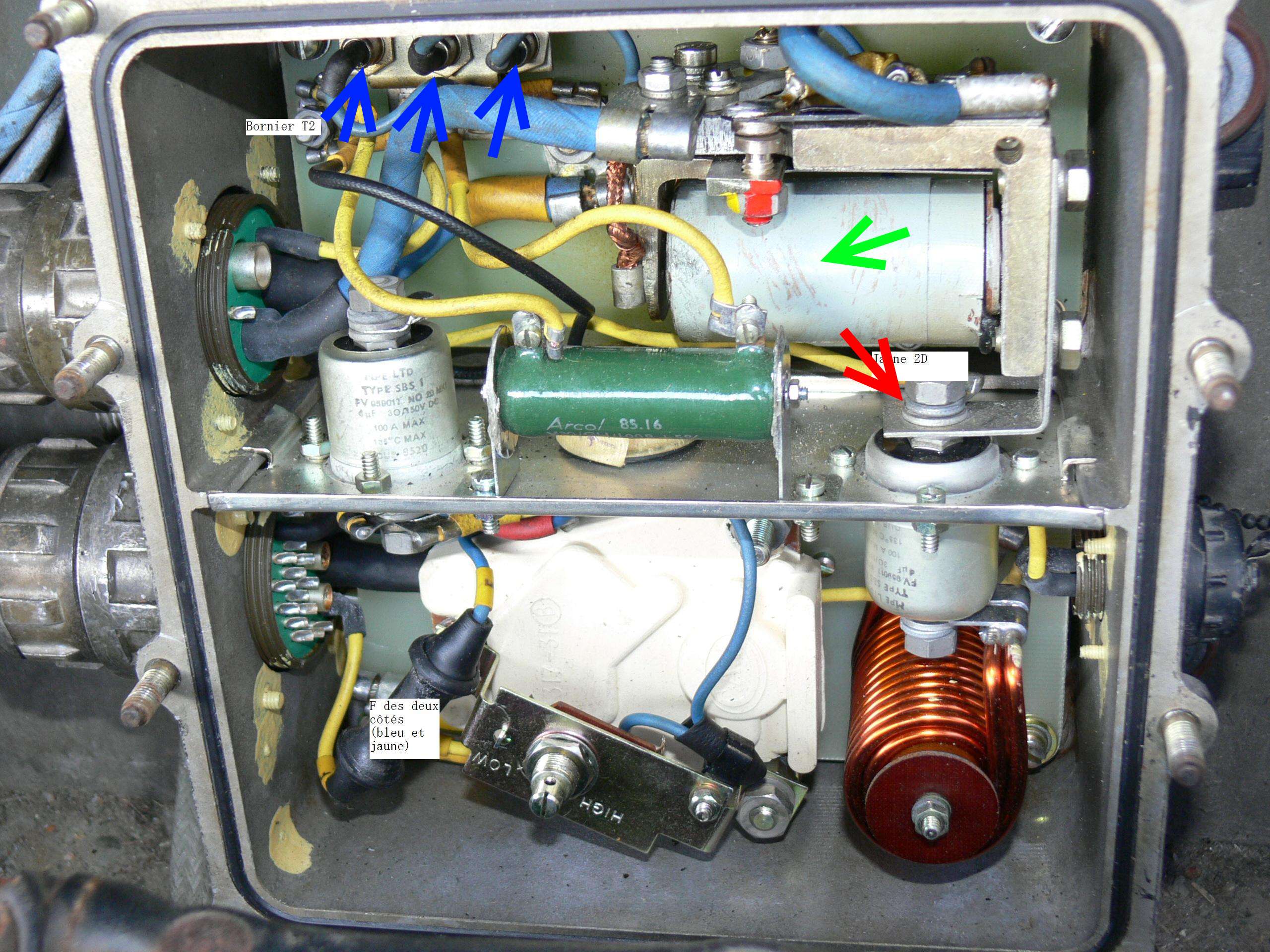

Ci dessous la photo de mon generator panel : pas toujours facile de lire les repères. Voici ce que j'ai pu trouver :

Il faudrait que tu refasses la photo de ton générateur panel, car je ne vois pas bien toutes les connections, place l'appareil plus verticalement sur le dessus car les connexions des 3 diodes et et celles du régulateur sont cachées.
Quelque chose me chagrine sur le schéma que je ne comprends pas bien. Par rapport au circuit de masse.
La liaison 2D sur le schéma et dans le boitier est repérée par une flèche rouge. Cette liaison sort de la panel box pour arriver dans la shunt box par la sortie repéré C, de là part une liaison interne à la shunt box, on rejoint la sortie 8 (- radio batteries ) et et et... Le symbole repéré 4 en violet. Donc si le voyant de charge arrive en 5 et que le 5 est relier a la masse au niveau du symbole 4, il ne s'éteindra jamais :( Donc soit il y a une erreur dans le schéma dut à la copie ou autre bizarrerie de la reproduction genre un cheveux sur la photocopieuse, ( la liaison 5, flèche violette info ou intox ?). Ou bien il est prévu une masse différente pour les radios et le véhicule pour un problème de parasite, dans ce cas le symbole 4 est une erreur, ou c'est seulement le boitier du shunt boxe qui est à la masse, mais pas la liaison de C à 8 . D'où ma question concernant les batteries radio.

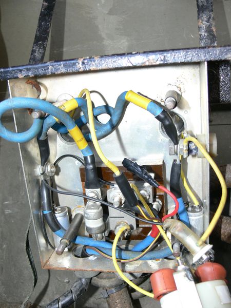

Peux tu refaire une photo de la shunt box en démêlant les gros fils bleu.

LØLØ a écrit : Il faudrait que tu refasses la photo de ton générateur panel, car je ne vois pas bien toutes les connexions, place l'appareil plus verticalement sur le dessus, car les connexions des 3 diodes et et celles du régulateur sont cachées.
La voici. J'espère que tu y vois plus clair

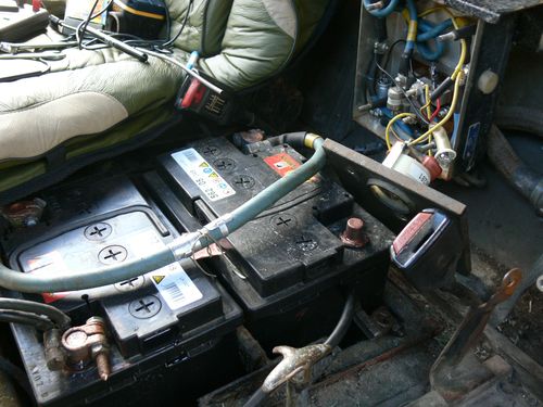

LØLØ a écrit : Est ce que les batteries du véhicule sont bien a leurs place et pas à la place des batteries radio ?
Non, je ne dispose pas des batteries radio, et les batteries sont bien à leur place, entre les sièges.
Batteries seules
Batteries seules

Au fait, c'est quoi le cylindre gris qui doit agir comme un électro-aimant afin que le contact se fasse avec les deux points situés juste au dessus ?
Est-ce que ces deux points doivent faire contact ? (comme pour des points d'allumage dans un delco ?)
LØLØ a écrit : Flèche verte: La bobine de commande du gros relais blanc, elle est alimentée par la diode repéré 1 en bleu sur le schéma si cette diode est morte pas de charge possible. je n'arrive pas a déterminer laquelle c'est sur la photo au cause de l'angle de prise de vue.

LØLØ a écrit : Peux tu refaire une photo de la shunt box en démêlant les gros fils bleu.
D'origine :
Shunt box origine
Shunt box origine
et près avoir retiré les fils pour la radio :
Shunt box sans cables radio

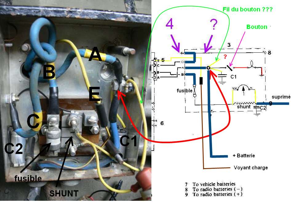

Bon bonne nouvelle la shunt box n'a plus de secret, c'est déjà ça. Un petit montage entre la réalité et le schéma te permettra de mieux comprendre. J'ai repris les couleurs des fils, et rajouté les deux condensateurs antiparasite qui était dans ta box mais pas sur le schéma.
Premier point, pour le dégraissage, tu peux enlever le fusible cela déconnectera la partie ampèremètre, sortie radio et C2.
Il y avait, un voyant et un bouton, le plus du voyant est déconnecté OK, mais je vois un plus jaune pris sur l'écrou qui se ballade, il devait certainement alimenter le voyant via le bouton, il faut soit le supprimer, soit l'isoler, d'autant qu'il n'y a pas de fusible dessus.
Question très bête: Est ce que le fil A qui repart vers la batterie après l'écrou avec le petit fil marron liseré jaune est bien connecté à la batterie?.
Est ce que la shunt box a sa tresse de masse ?

LØLØ a écrit : Premier point, pour le dégraissage, tu peux enlever le fusible cela déconnectera la partie ampèremètre, sortie radio et C2.
OK ,c'est fait
LØLØ a écrit : Il y avait, un voyant et un bouton, le plus du voyant est déconnecté OK, mais je vois un plus jaune pris sur l'écrou qui se ballade, il devait certainement alimenter le voyant via le bouton, il faut soit le supprimer, soit l'isoler, d'autant qu'il n'y a pas de fusible dessus.
Oui, c'est exact, il devait être relié au bouton poussoir qui sert à l'éclairage de l'ampèremètre, mais outre la fait que le bouton était HS, il a été laissé tel quel, et a visiblement fait contact avec la shunt box (trace d'arc) :evil: .
Je l'ai isolé depuis.
LØLØ a écrit : Question très bête: Est ce que le fil A qui repart vers la batterie après l'écrou avec le petit fil marron liseré jaune est bien connecté à la batterie?.
Oui, il va directement au + de la batterie.
LØLØ a écrit :Est ce que la shunt box a sa tresse de masse ?
Oui, et la masse est bonne.

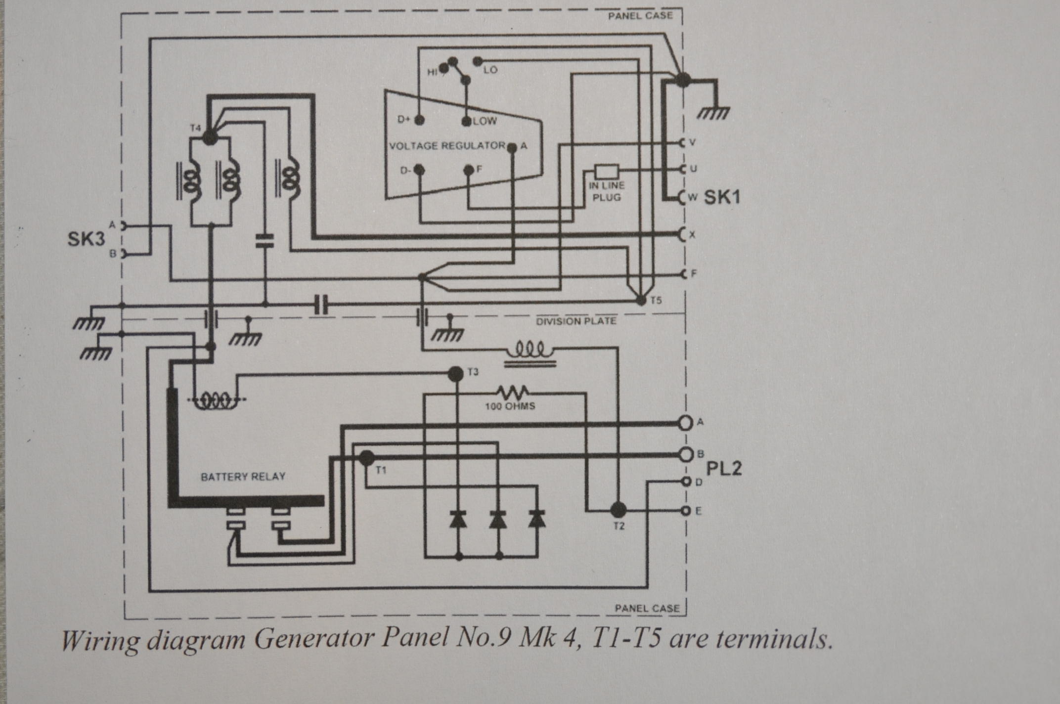

Salut Bert, en cherchant sur le net avec la ref de ton régulateur, j'ai trouvé un schéma nettement meilleur. Et quelques renseignement:
Le nouveau schéma du panel générateur:
D'autre part il est apparemment normal qu'il n'y avait pas de voyant de charge car le système d'excitation est interne ou dans le panel box, par le biais de la swamp resistor.

Peux tu mesurer la tension sur la grosse bobine double a droite sur l'écrou du condensateur, moteur tournant.
V2Dt3,9 V ta génératrice voie une tension d'excitation faible mais existante. Il n'y en a pas moteur sans normal.

LØLØ a écrit : Peux tu mesurer la tension sur la grosse bobine double a droite sur l'écrou du condensateur, moteur tournant.
:shock: Euh, une jolie petite flèche s'impose !! :mrgreen:
Re: Problème de charge sur S3 FFR
:mrgreen:
La où il y a la flèche noire marqué et la masse. :wink:
3,60V ,moteur tournant
:wink:
