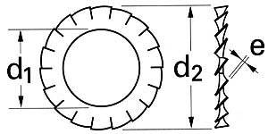

Klug a écrit :Ca sent la rondelle frein... Simple ou Grower ?
Tu as encore mieux que les growers, tu as les rondelles à dents type DEC ou DI.
Klug
BOFH
Messages : 1758
Re: Décatalysation d'un Classic 300tdi
Message non lu par Klug »

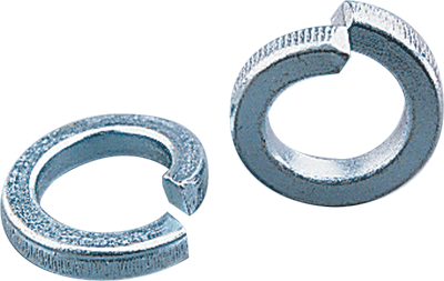

Ah bah tiens, je viens d'apprendre un truc.
Pour moi, c'était ça une Grower (alors que c'est une "rondelle à dents")...
Donc rondelle "à dents".
Messages : 13976
grower :
Messages : 2185
Tout pareil, je croyais à tord que c'était ça les grower. :oops:
