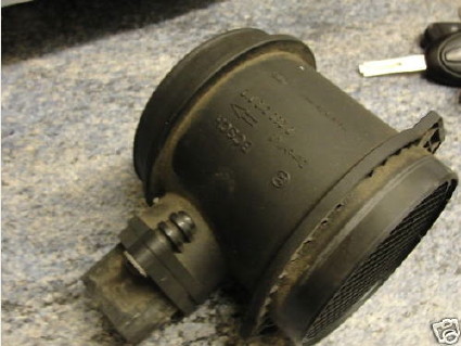

Si c'est le Mass Air Flow Bosch, cela doit ressembler à la photo ci-dessous, avec un grillage métallique ?brice34 a écrit :ok zack je teste ça moi il me semble que c'est un bocsh mais j'ai bien peur que le tout soit serti.
Dans ce cas tu trouveras le message (en anglais) d'un gars qui a eu ton genre de problème sur : http://www.rangerovers.net/newrremedies.htm#flatspot
Il dit que cela s'est arrangé avec un simple coup de pshht (MAF sensor cleaner). C'est peut-être à essayer ?

le sagem aussi a une grille.
il faut retirer la bague plastique devant, et la grille vient (elle est coincé entre un epaulement et cette bague.)
la bague tient avec des petites griffes qui tiennent sur le plastique du corps du debitmetre.
mais si le produit suffit, c'est cool.
moi, j'ai pu demonter la grille facilement, alors j'en ai profité.
en ce qui me concerne, la reponse a l'accelerateur est beaucoup (mais vraiment beaucoup) plus douce et immediate apres le nettoyage.
et des pb de stabilités de ralenti ont disparues.
de meme apres 3000 tr, je n'ai plus de vibrations moteur, et la conso a reduit. (ça reste un 4.6 de conception "ancienne" quand meme ...
mais en tout cas, j'ai vraiment eu une grosse différence.

effectivement mon debitmetre ressemble a celui de la photo !!!
j'espere avoir tres vite le temps de m'en occuper, et si c'est la cause
du probleme BRAVO les mecanos (PRO) que j'ai pu voir.
dans tout les cas je vous tiens au courant merci encore

Voici le debimetre demonté les fils ne me parraissent pas salle a l'oeil. Mais peu etre est ce tres sensible que meme tres peu sale ça ne fonctionne pas correctement voici la photo
je vais passer un coup d'acetone au coton tige on verra bien @+

bah en ce qui me concerne, la pellicule de saleté n'était pas épaisse
et quand j'ai passé le coton avec l'acetone sur le composant un peu marron, bah la saleté noire etait bien la.
je dirais que mon debitmetre avant nettoyage etait a peu pres aussi sale que le tien...
mais il semblerait que ça soit sensible ces betes là...
surtout que la couche noire est grasse... et ça doit suffire pour "isoler" le fil ...
c'est quand meme un truc un peu sensible un debitmetre vu qu'il est capable de dire quelle masse d'air passe rien d'avec le refroidissement associé...
donc... forcement ça doit etre sensible... qui dit sensible, dit aussi sensible aux cochoneries meme en petite quantité.
tiens nous au courant...
toutefois, pour que ça fasse vraiment effet, fait des KM ... pasque l'injection "s'adapte"... ou alors fait un reset des adaptations au T4...
