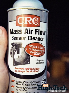

Si c'est le Mass Air Flow Bosch, cela doit ressembler à la photo ci-dessous, avec un grillage métallique ?
Dans ce cas tu trouveras le message (en anglais) d'un gars qui a eu ton genre de problème sur : http://www.rangerovers.net/newrremedies.htm#flatspot
Il dit que cela s'est arrangé avec un simple coup de pshht (MAF sensor cleaner). C'est peut-être à essayer ?

le sagem aussi a une grille.
il faut retirer la bague plastique devant, et la grille vient (elle est coincé entre un epaulement et cette bague.)
la bague tient avec des petites griffes qui tiennent sur le plastique du corps du debitmetre.
mais si le produit suffit, c'est cool.
moi, j'ai pu demonter la grille facilement, alors j'en ai profité.
en ce qui me concerne, la reponse a l'accelerateur est beaucoup (mais vraiment beaucoup) plus douce et immediate apres le nettoyage.
et des pb de stabilités de ralenti ont disparues.
de meme apres 3000 tr, je n'ai plus de vibrations moteur, et la conso a reduit. (ça reste un 4.6 de conception "ancienne" quand meme ... :D )
mais en tout cas, j'ai vraiment eu une grosse différence.
