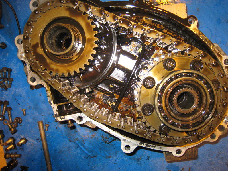

BT ouverte : la chaine
L'huile était noire, odeur forte de brulé (et là, comment on sait si c'est ATF dexron ou 80w90 ?)
Le volume correct (environ 2L ...).
Pas de gros morceaux

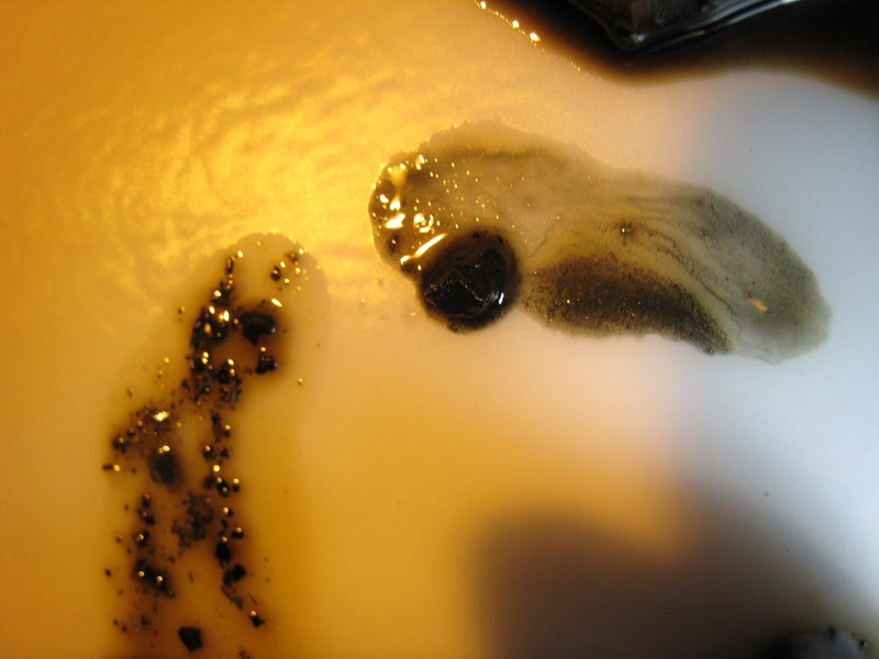

j'ai juste fait la vidange :
Bouchon Vidange BV LT77

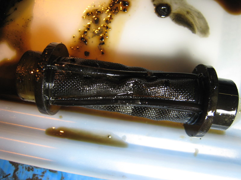

Filtre BV
Filtre BV
Et Là il y a plus de morceaux !! :sm1:
des petits morceaux - BV
A noter sur les arbres de la BV : jeux important sur l'arbre d'entrée, et plus faible sur l'arbre de sortie
Si vous avez des conseils avis et questions, je suis preneur ... :) :)

La BW est fatiguée, la chaine est morte et sans doute pas mal d'autres morceaux. La LT77 m'inquiète moins, j'ai déjà eu plus de limaille sur le bouchon magnétique.
L'huile dans la BW est normalement de la Dexron, là vu la couleur je sais pas si c'est de la Dexron qui a cuit ou de la 80w90 hors d'age.
Messages : 14030
Re: Cherche Avis sur BT Borg warner et BV LT77
La BW est fatiguée certes. L'huile oxydée n'a pas aidé.
A part dire que la chaine nécessite d'être remplacé, on ne peut pas dire grand chose. Il faut démonter la BW complétement et inspecter chaque éléments. Une autopsie en quelque sort.
AMHA, j'ai l'impression d'après les photo que l'huile n'est pas une Dexron.

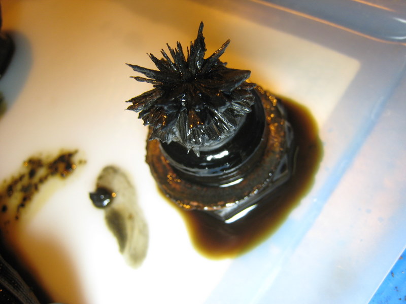

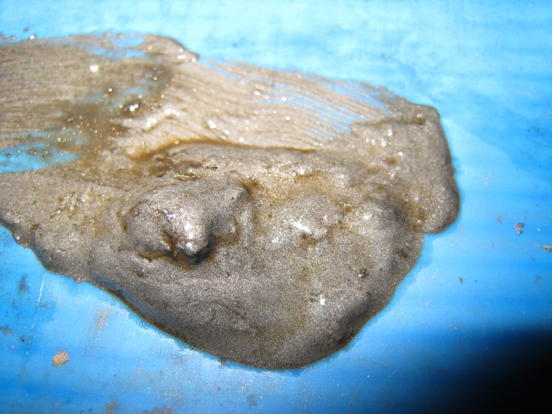

Ce que l'on voit sur le bouchon magnétique n'est pas un problème si, quand tu l'écrases entre tes doigts, tu te rends compte que c'est une fine poussière. Par contre si tu sens des morceaux durs...... autopsie de la BV.... et ce que tu trouves dans ton filtre......

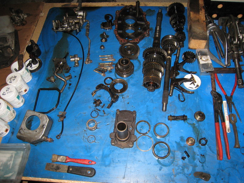

Salut à tous.
ça y'est tout est démonté.
Ci après quelques photos.
Au niveau des jeux : rien ne dépasse.
Petite question pour les syncro : mobyldène ou non ? ça change la valeur mini de jeux... quelqu'un sait comment ça se reconnait ?

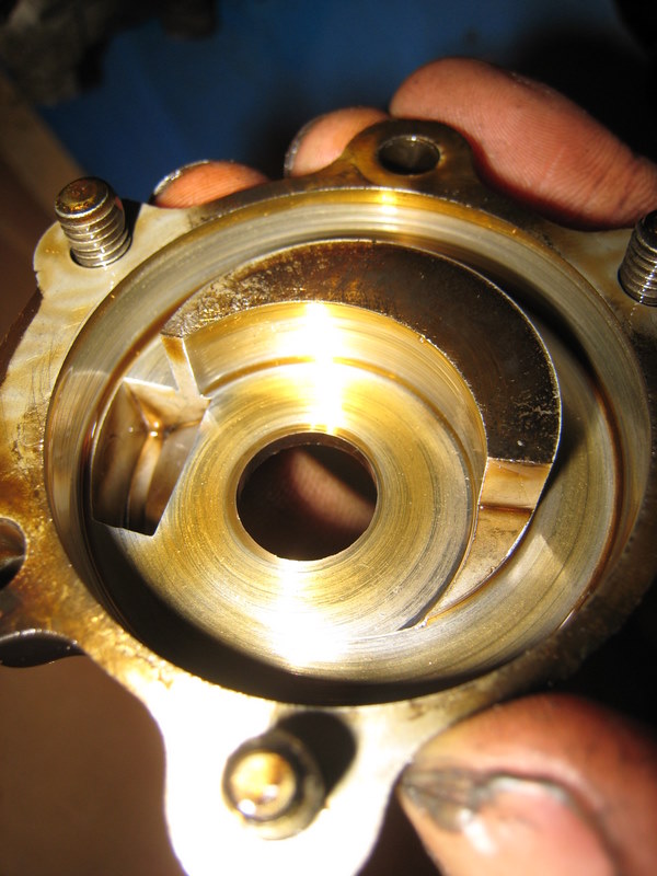

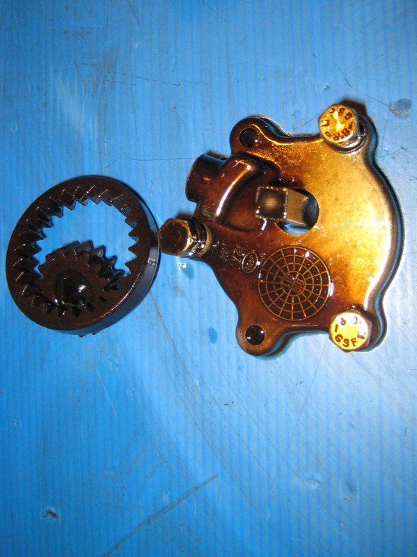

les pignons de la pompe
le dessous de la pompe à huile
Corps de pompe à huile

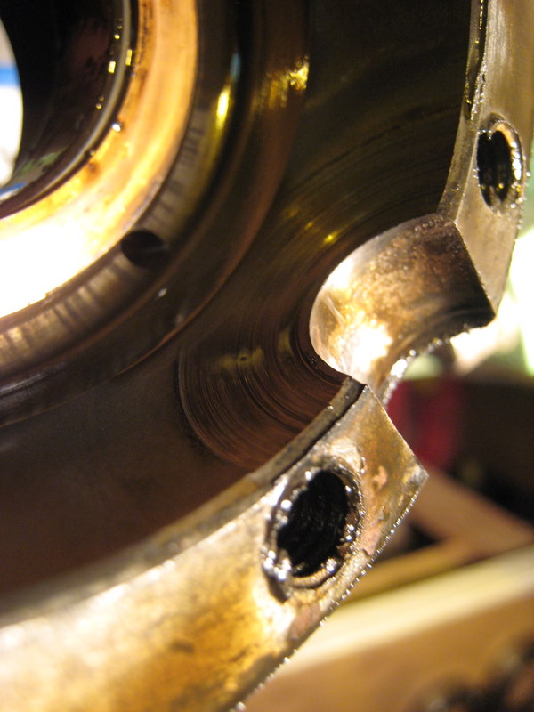

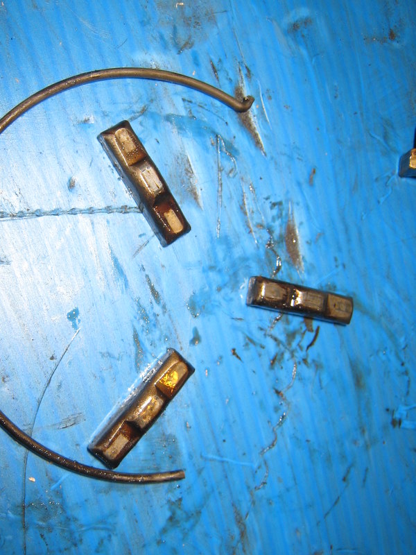

patin de la commande de 5ème
patins du crabot de 5ème

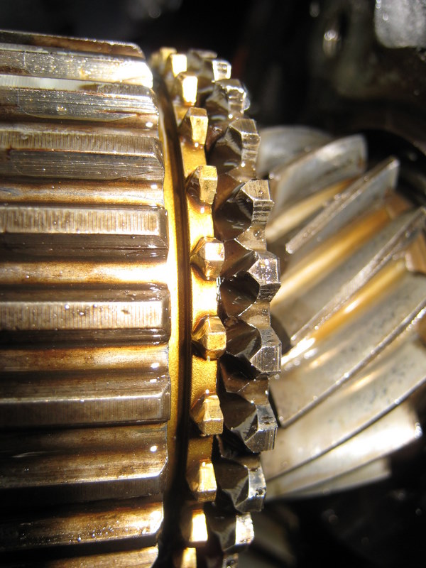

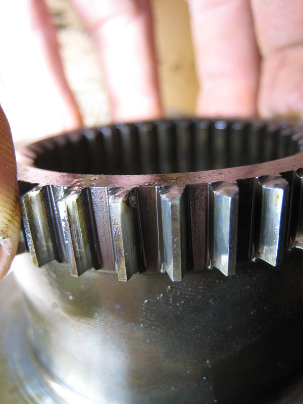

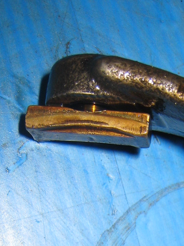

syncro de 5ème
syncro de 5ème

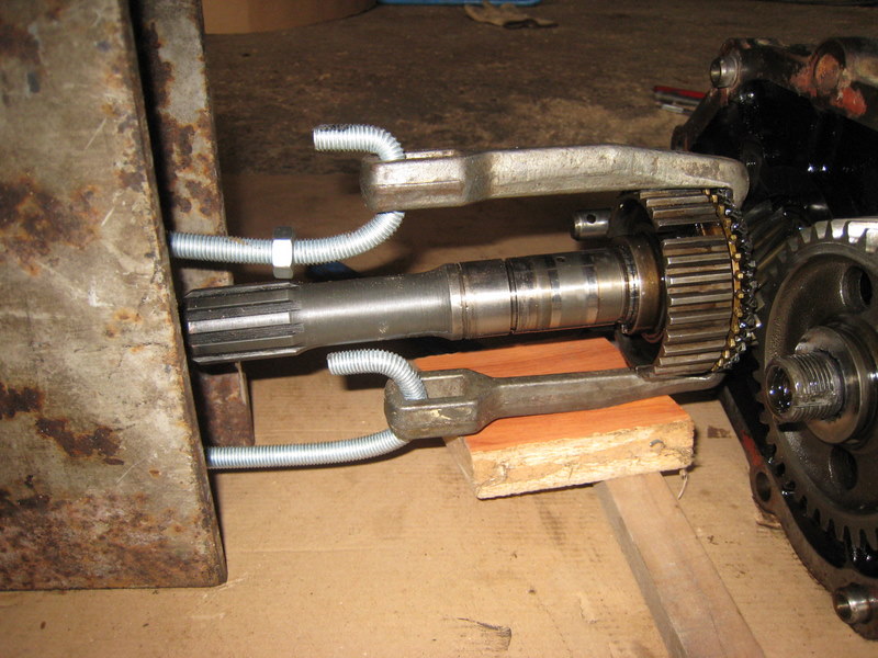

arrache bricolé ... mais y faut pas trop forcer pour le sortir ...

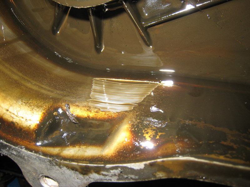

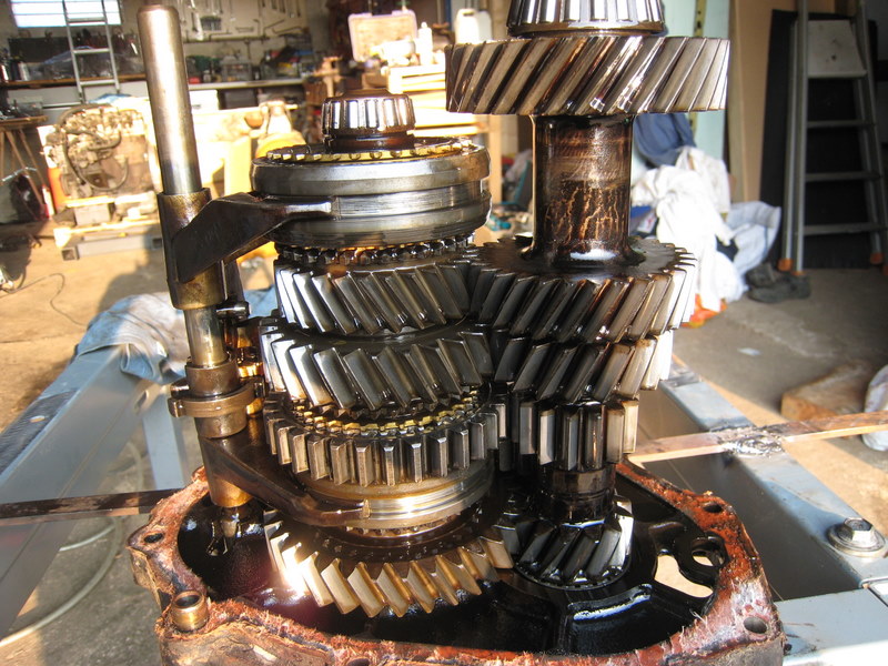

une fois le carter enlevé (au coucher du soleil)
Il faut forcer un peu (les pions de centrage et le joint plat papier collent beaucoup !
Pour le remontage, j'ai vu quelqu'un qui lubrifiait les joints papier pour être moins embété au démontage ... bonne ou mauvaise idée ? :?

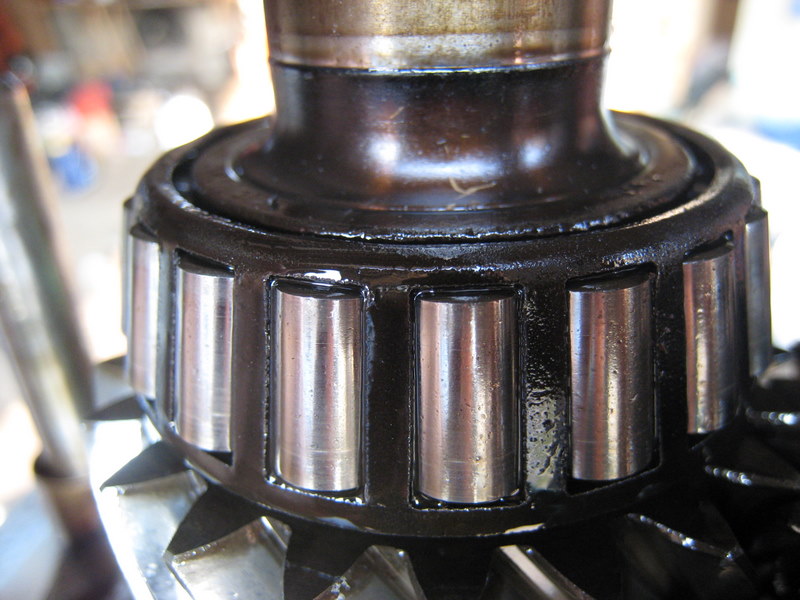

Roulement Arbre secondaire

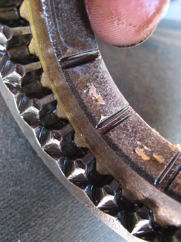

un autre syncro
un autre syncro

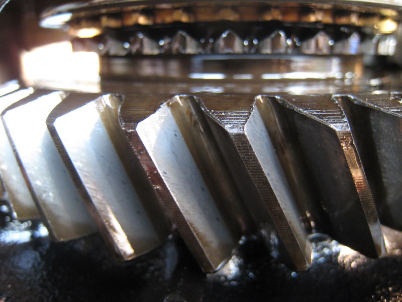

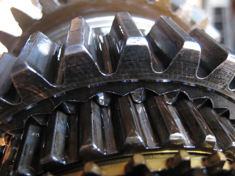

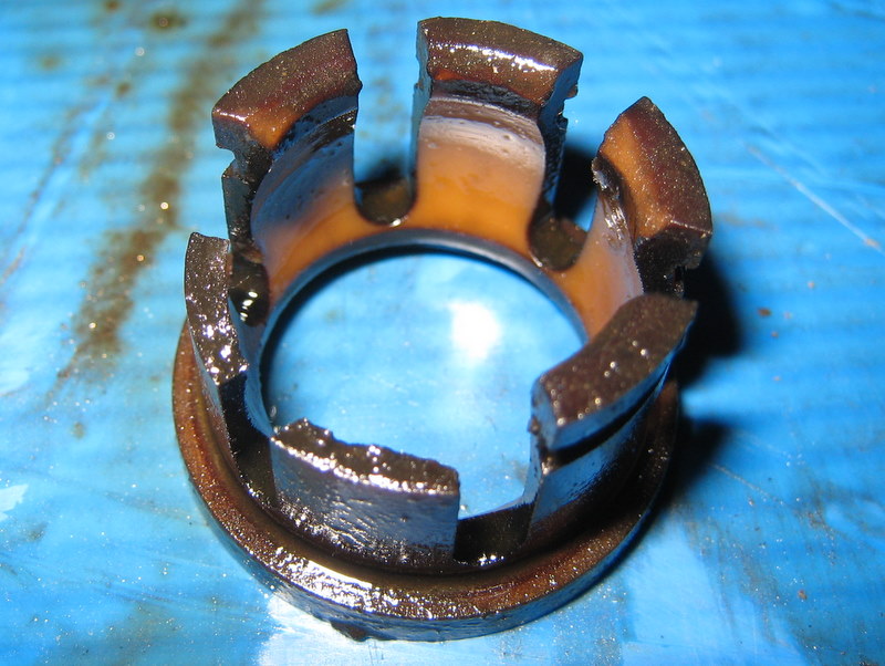

crabot 1ère 2nd
crabot 1ère 2nd
crabot 1ère 2nd (on voit aussi le syncro
Alors, mobyldène ou pas ?
crabot 1ère 2nd
crabot 1ère 2nd

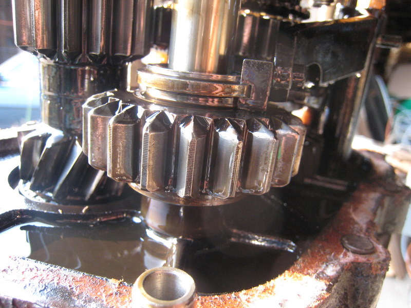

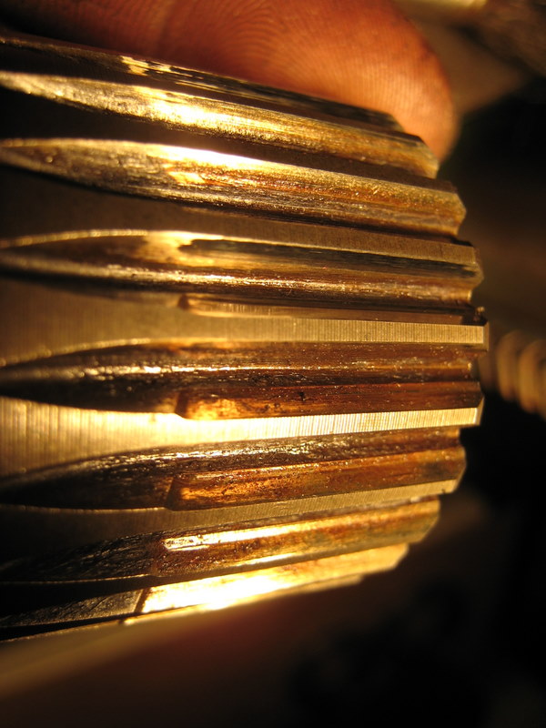

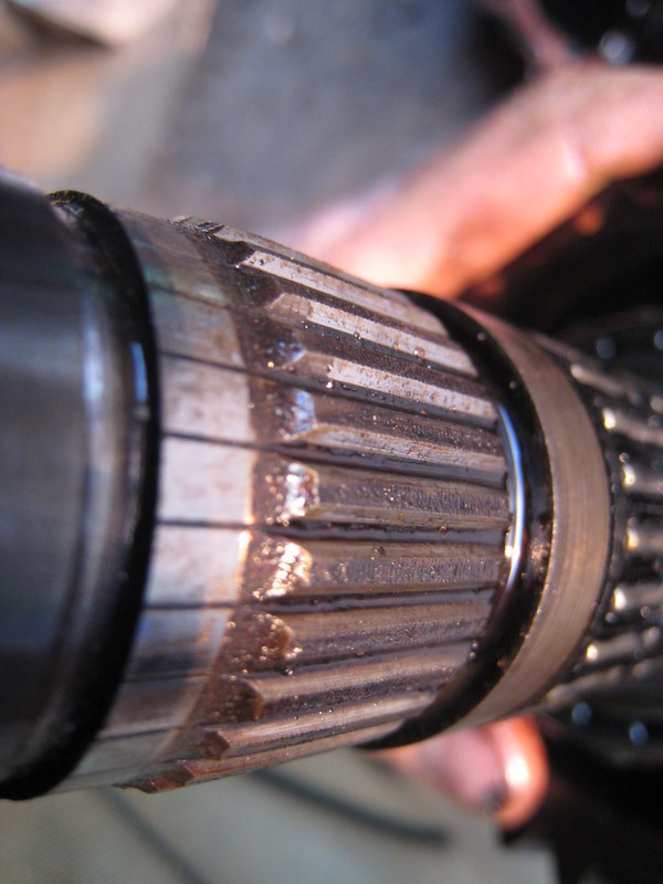

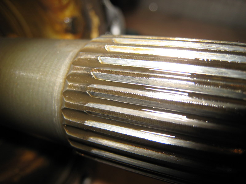

arbre au niveau du pignon de 5ème (est ce normal ?)

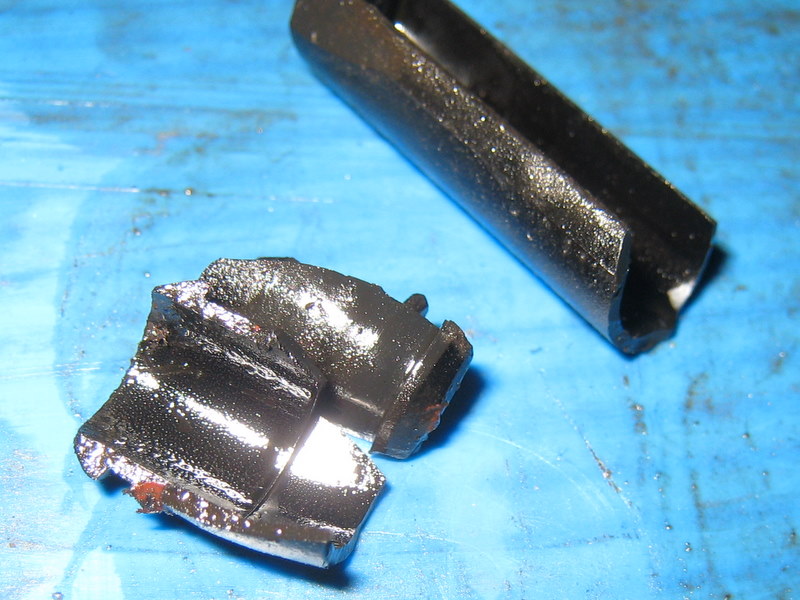

les fameux morceaux .... plastique
le fautif !!!
le fautif !!!
cassé au démontage (oil catcher)
la pate sur le bouchon aimanté

clem33s a écrit : Au niveau des jeux : rien ne dépasse.
Que veux tu dire ? Mettre une graisse au bisulfure de molybdène ? Ou tu crois qu'ils (les bagues en alliage de cuivre) ont un revêtement au molybdène ?
Il n'y a pas de Molybdène à mettre et il n'y a pas de couche de molybdène sur les synchros. La photo du synchro montre un synchro usé avec de l'huile oxydée en surface. A changer
Un très léger film de graisse permet de tenir le joint en place.

Pour les jeux, je me suis mal exprimé. Je voulais dire que tous les jeux, écartements, ... étaient dans les fourchettes données dans le manuel d'atelier.
Sur le manuel, ils indiquent une valeur mini d'écartement entre le pignon et la bague d'interdiction (0,64mm). Il y a une variante si les bagues sont enduites de molybdéne (0,38mm).
je pense que ce sont les patins que l'on voit sur les bagues en "bronze" ? mais comment savoir s'ils en contiennent ?
De toute façon je vais les changer...
Les pièces sont achetée (pour la bv et le transfert), nettoyage et préparation du remontage ce we.
Bonne fin de semaine à tous 8) 8) 8) 8) 8) 8) 8)

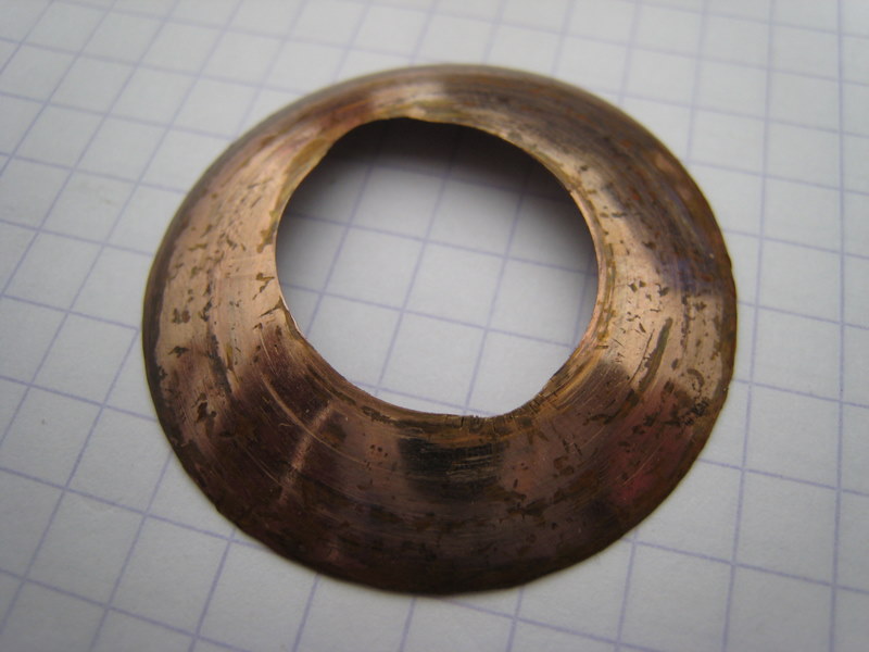

Et voila encore d'autres nouvelles :

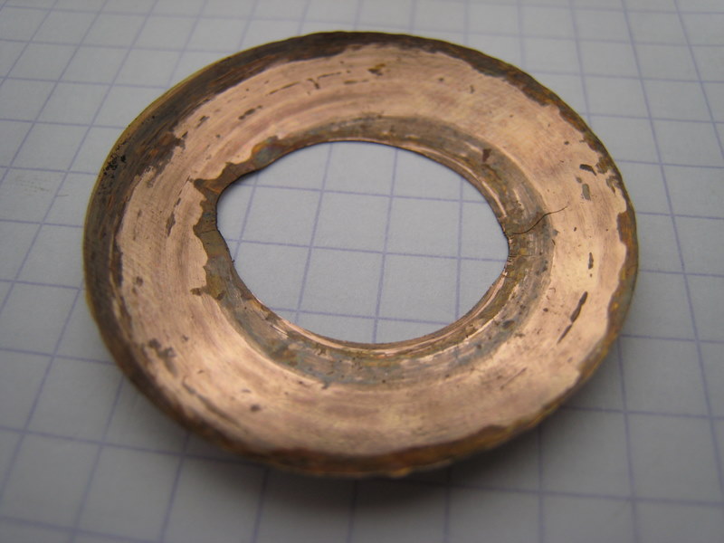

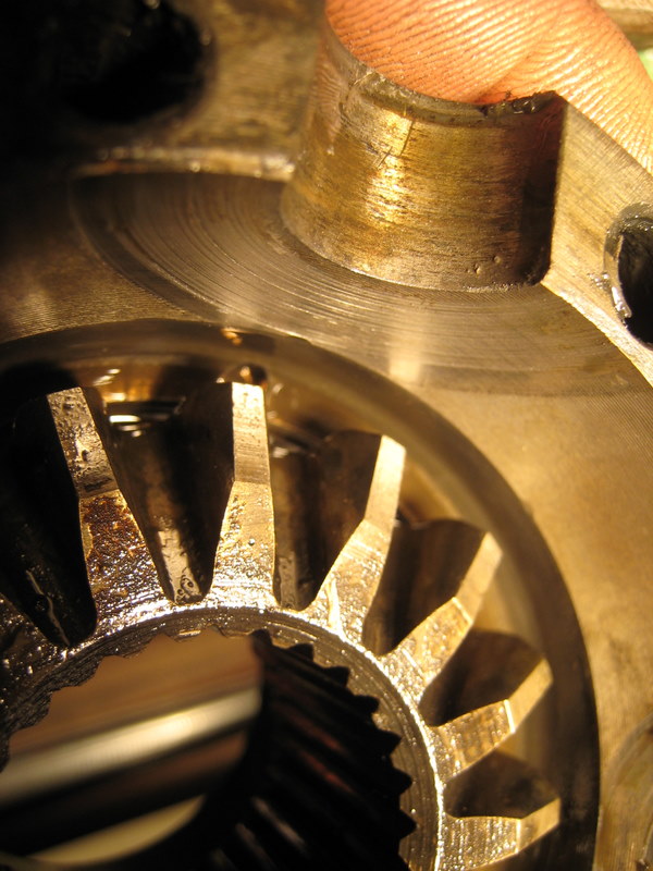

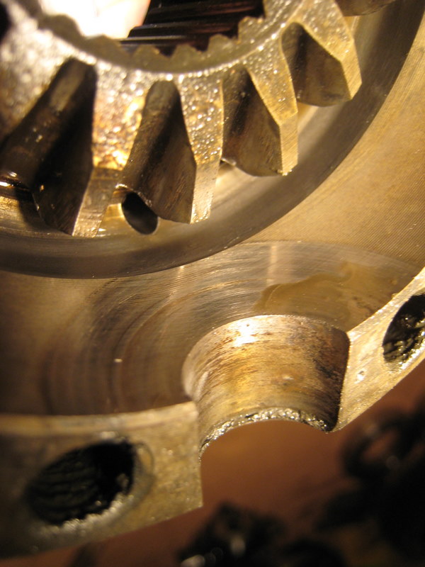

démontage du diff central (y en avais besoin je pense) :
2 rondelles en cuivre des satellites avaient totalement disparu
le corp du diff est un peu marqué. mais pas sur les 4 portées ...
une des rondelles cuivre : très fine !! et le trou au milieu n'a plus la même forme
a ce niveau les dents sont un peu usées

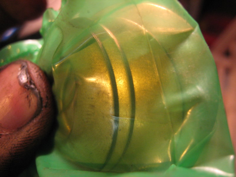

Et voila quelques pièces dans le kit que j'ai acheté
les rondelles en cuivre du kit

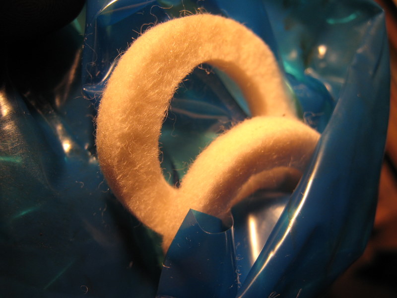

2 rondelles en "feutre"
Sur cette dernière photo, je ne sais pas à quoi ça sert ...

Par contre le coussinet du pignon de première me pose problème : avant démontage, il était monté en force (pas de jeux entre le roulement, le circlips et le coussinet.) J'ai même eut beaucoup de mal à sortir le circlips. le coussinet en lui même était donc bloqué et ne pouvait tourner librement (comme indiqué dans le manuel LR). Les mesures de jeux axial indiquées dans le manuel sont impossibles (j'ai remis le coussinet et l'ancien roulement : ça donne la même situation : pas de jeux, et le circlips qui passe "très juste".
Est ce un problème ? (je peux le remonter "serré") quel était techniquement l'objectif de ce coussinet ?
L'avantage que j'ai, c'est qu'il n'est pas usé (il n'a pas tourné).

clem33s a écrit : Par contre le coussinet du pignon de première me pose problème : avant démontage, il était monté en force (pas de jeux entre le roulement, le circlips et le coussinet.) J'ai même eut beaucoup de mal à sortir le circlips. le coussinet en lui même était donc bloqué et ne pouvait tourner librement (comme indiqué dans le manuel LR). Les mesures de jeux axial indiquées dans le manuel sont impossibles (j'ai remis le coussinet et l'ancien roulement : ça donne la même situation : pas de jeux, et le circlips qui passe "très juste".

Le remontage avance.
BV remontée, jeux mesurés et cales sur mesures commandées.
BT en remontage : et là, j'ai un soucis :
je n'arrive pas à remettre la chaine. Elle n'épouse pas le rochet sur toutes ses dents (pourtant les dents ont la même taille que la précédente chaine)
En glissant le rochet sur le début de l'arbre, côté différentiel, le roulement est décalé de 1cm de sont logement.
Pour ceux qui l'ont fait : avez vous eut des soucis au remontage de la chaine neuve ?
quelques photo ce WE !

Quelques nouvelles !
Solution pour la chaine : achat d'une OEM (plus chère!) et ça marche nickel !!
Remise en place à 2, et pas de soucis.
Je redémonte pour contrôler la première chaine : elle avait la bonne dimension (nombre de maillons et longueur) mais l'usinage des maillons de la chaine avait l'air "moins précis"
Ne sachant pas trop quelles mesures prendre, j'ai arrêté là la comparaison.
Avis aux amateur j'ai une chaine neuve qui ne se monte pas !! :(
NOTE : dans les 2 cas il faut penser à huiler la chaine (avec la bonne huile) afin de l'assouplir.

2 semaines après et quelques kilomètre plus tard (2500) : C'est là que ça se corse ! (je vais changer la suite du sujet de place après ce message)
Pour une pièce oubliée (butée de l'essieu avant) je perce mon carter d'huile (à 5km de chez moi, je sais j'ai de la chance)
mais bon erreur de débutant peut-être mais erreur quand même.
Heureusement je ne roulais pas vite. j'ai coupé le moteur de suite après ce bruit suspect. En sortant : flaque d'huile ... remorquage ... achat de carter d'occasion ... et vidange du moteur.
Là :sm4: : 3L de liquide de refroidissement s'écoulent avant l'huile !!! ...
