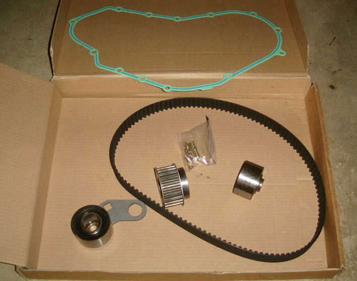

Salut,j'aimerais savoir ou s'achete le meilleur kit distri 300 tdi au meilleur qualité prix ? préferablement avec la poulie de villebrequin inclus Merci.
ici le kit de chez objectif land qui tourne depuis 50 000 bornes sur mon 300 sans problème: Le même kit en place: A+
