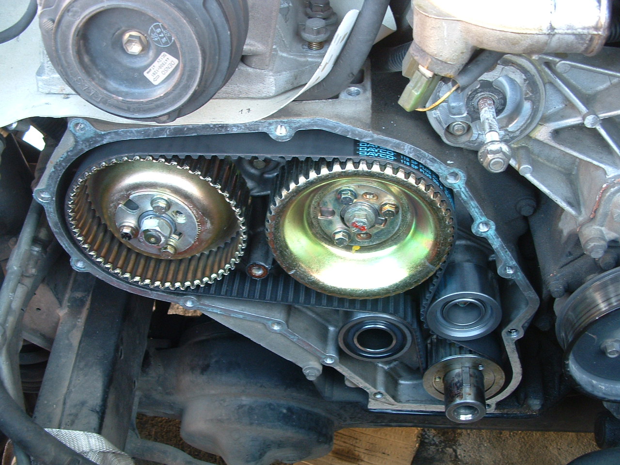

ici le kit de chez objectif land qui tourne depuis 50 000 bornes sur mon 300 sans problème:
Le même kit en place:

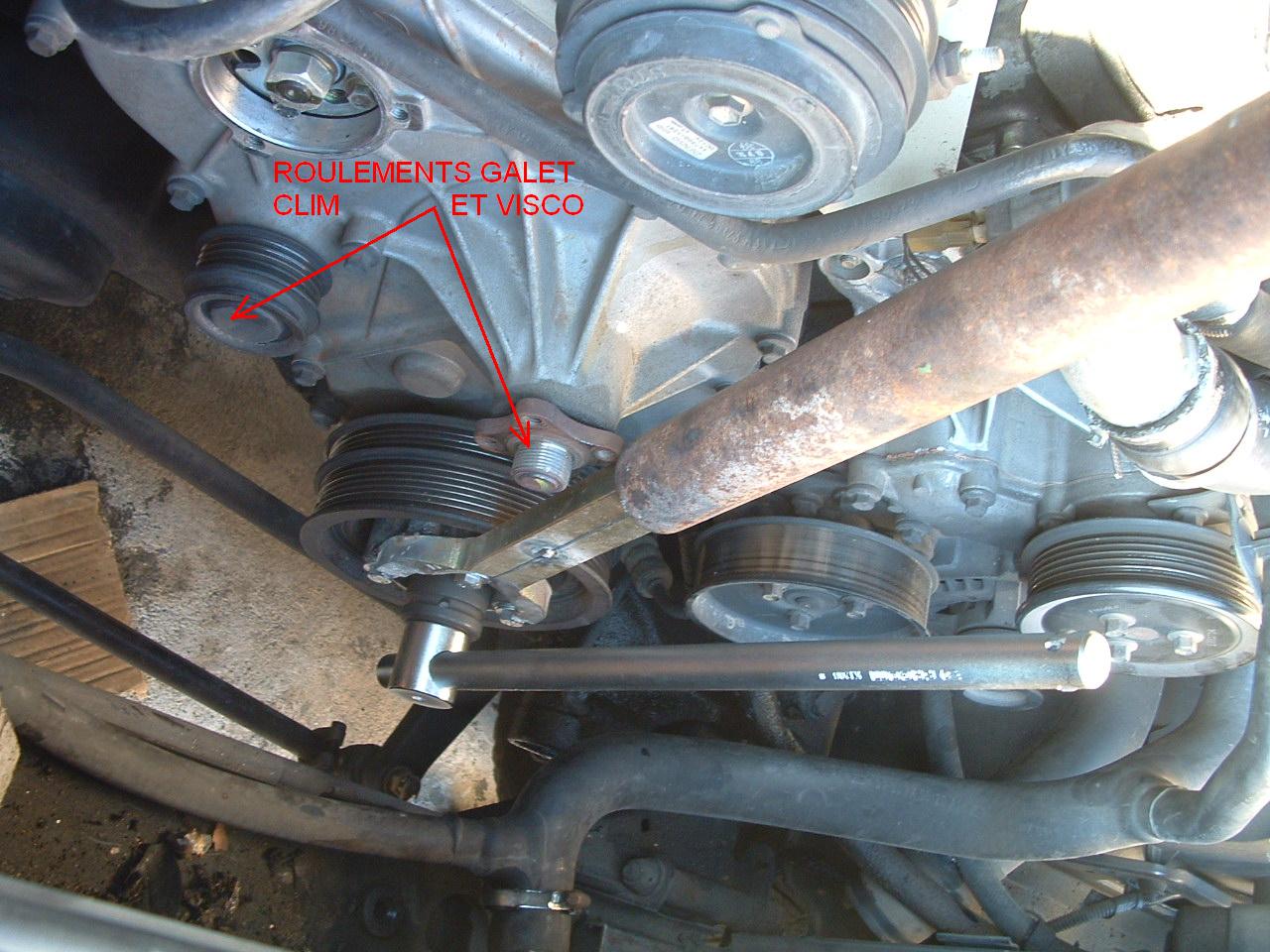

Salut, je pose la question ici car cela concerne les roulements du galet fixe solidaire du carter de distri (pour la courroie du climatiseur) ainsi que le roulement du visco/ventilo comme indiqué sur la tof:

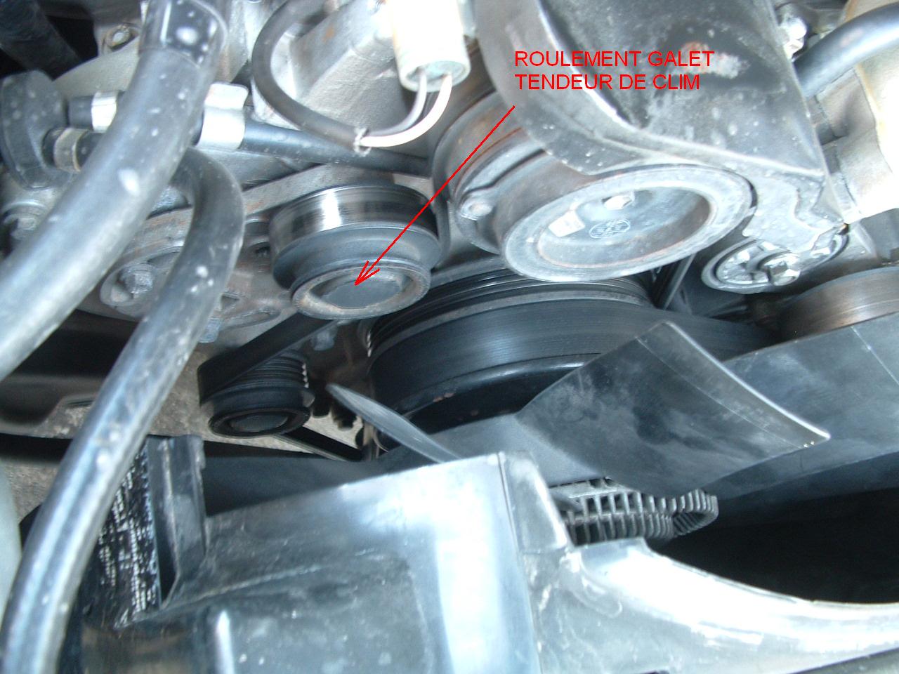

et pour finir le roulement du tendeur de la courroie du climatiseur:
Comment changer ces trois roulements sans acheter un nouveau carter et un nouveau tendeur? Merci à vous :sm6:
