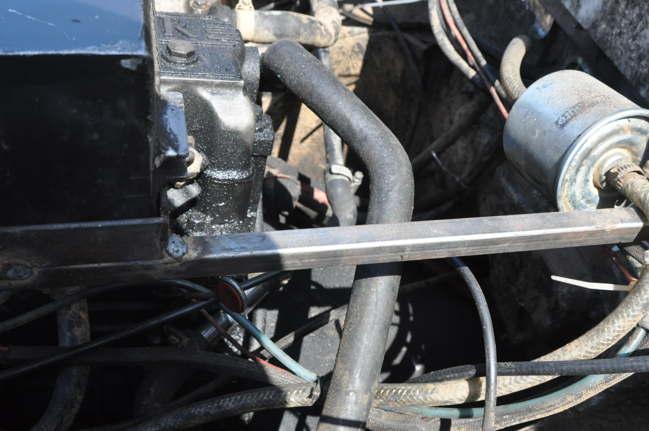

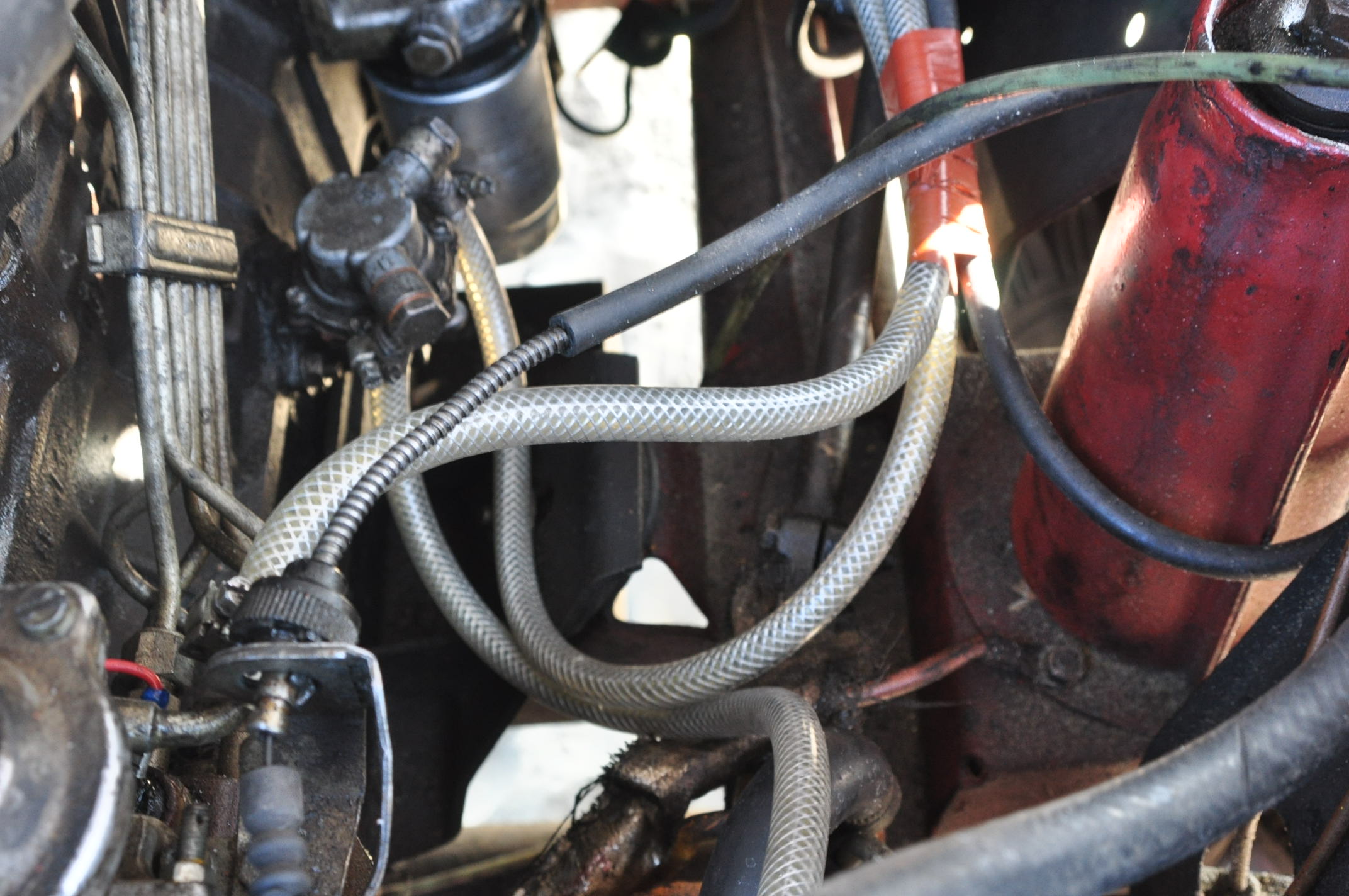

Salut, quelques photos de vacance. Aout 2009 à la plage :oops: .
1) Un 90 ex 2.5 TD.
2)
3)
4) Quant a celui là, il est actuellement dans un 110 ex 300 . C'est rentré avec une Lt77 cloche courte des 2,5D. Exit la R380. Il a été monté dans un 90, c'est simplement inconduisible...
5) Mais si si... Je vous promet en dessous c'est du sable...
Le propriétaire ne jure que par les VM, j'essaierais de lui soutirer un argumentaire.

Salut, les arguments du Marseillais en faveur du VM sont:
1) Beaucoup de couple a bas régime pour le 2,5
2) Monte très vite dans les tours pour le 2,4
3) Performance plus vif qu'un 200 ou un 300
4) Un 90 avec moteur 2,5 VM et boite+transfert range, GPS à 170km/h
5) Un moteur VM ne se conduit pas mais se pilote :?
Piste pour le montage:
Monter moteur + boite du range, en conservant la traverse et les supports boite du 90. déplacer les supports moteur. Modifier le tunnel de boite à cause de la position du levier de vitesse qui ne sera plus au même endroit. Monter un radiateur de land TD c'est le plus volumineux de la gamme et il y a le refroidissement d'huile intégré. Pour l'intercooler sur le dessus et découper une écope sur le capot.
1)Modification du tunnel pour l'adaptation d'un 2,5 VM + boites range dans un 90.
2) Suite, bon OK un peu a l'arrache, mais le principe est là, et cela donne une bonne idée du positionnement des leviers.
3) Le boitier des fusibles est dessous a plat dans le boitier noir avec les points orange recouvert d'alu antidérapant.
Si tu veux garder la boite du 90 il faut fabriquer une entretoise.
Possibilité de monter le radiateur du 2,5 VM avec intercooler range en enlevant le radiateur d'huile. Positionner le radiateur d'huile devant la travers du moteur.
